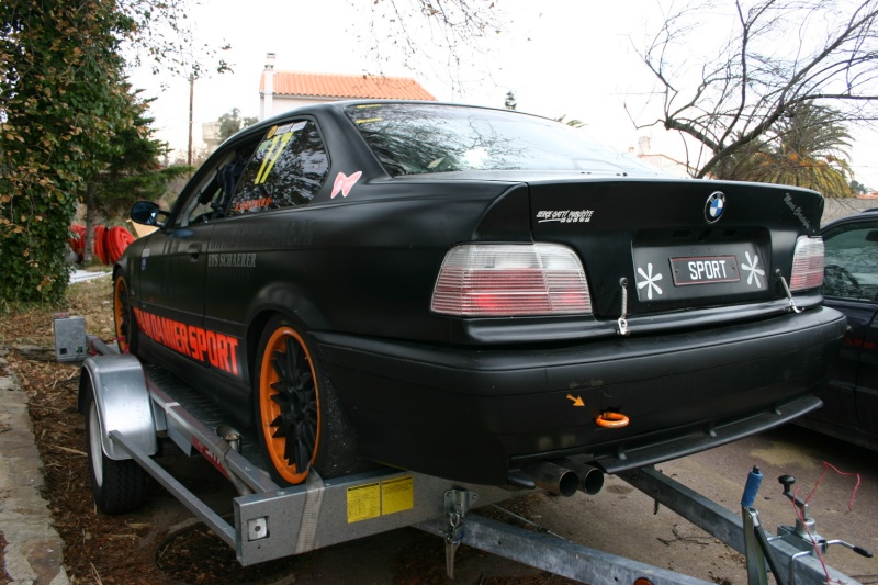

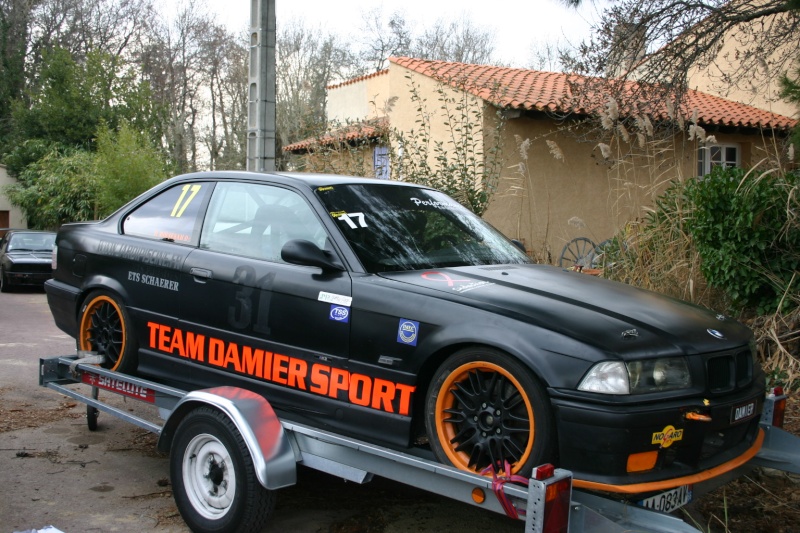

Alors salut a tous, premières photos de ma future pistarde, je dis future car pour ceux qui ne le savent pas, je l'ai acquise sans moteur.
C'est une voiture qui a disputé une partie de la coupe des circuits l'année dernière, et qui a cassé son moteur, signant l'arrêt de la saison.(avant ca c'était une BTSC en belgique)
Je l'ai achetée, sortant d'une E30 avec un b27, déjà très amusante en circuit, performante aussi, mais qui laissait passer devant elle une bonne partie des Porsches des plateaux le weekend... Et ca, ben ca a fini par m'agacer... Plutôt que de m'énerver sur cette pauvre E30, comme beaucoup le font, a tort ou à raison, j'ai préféré choisir de me trouver un châssis et une caisse à la hauteur de ces prétentions (les cochonchistes... :love: )
La voici donc, brute de brute, telle qu'elle était en dernière config course (et elle a quand même un palmarès plus qu'honorable), comme elle arrivée hier soir a sa nouvelle maison :-(
En détail, caisse soudée, arceautée, KW racing, BBS, bols de 3.2(c'était un 3L), pont Delage 3.91, Alfano, extincteur général, baquets, harnais ...
Bref une voiture de course.
Donc au niveau du projet, c'est de la "desticker", lui refaire une peinture noire mate propre.
Peindre le compartiment moteur qui est rouge (origine ou Belgique..)
reprendre un peu l'intérieur aussi, je pense que je vais vendre le baquet pour en acheter un autre, c'est un L ou XL, et comme je suis tout petit, je vais pas toucher les pédales ni rien y voir :love: , donc pas pratique.
Enfin, avant tout ca, je prendre le temps de faire le tour du propriétaire...
La question que je me pose est de savoir si, éventuellement, quelqu'un a vu ou fait un swap avec un moteur d'E46. Car ils se touchent au même prix quasiment que les 3.2, et ont la moitié de bornes... Donc j'y réfléchis, comme j'ai trouvé un 3.2, mais que le vendeur est pas disponible avant 20 jours..

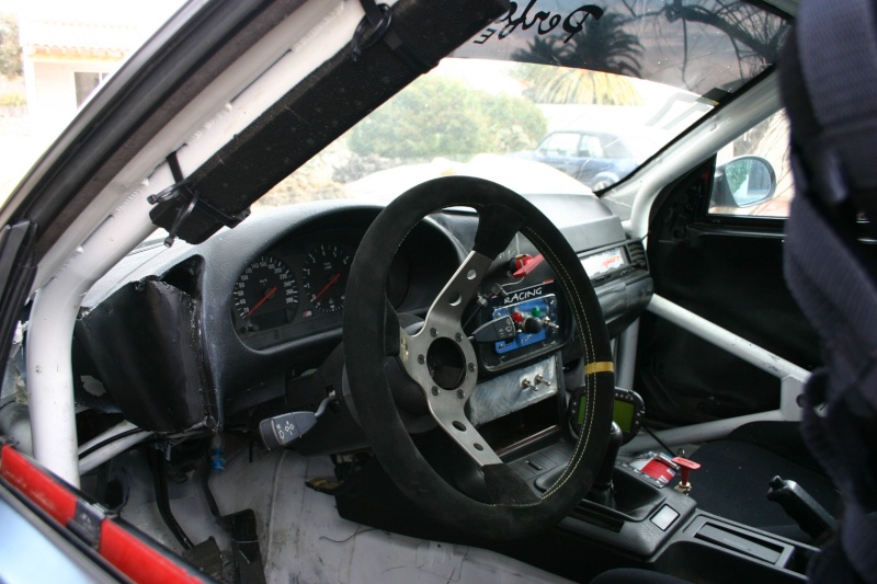

D'ailleurs, en parlant d'intérieur, c'est quoi ce qui est fixé sur la gauche des compteurs ?

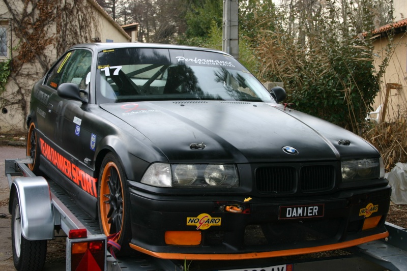

Quel est le poids du bestiau ?

A gauche du tdb, c'est un cache misère de la découpe, a cause de l'arceau.
En ordre de marche, 1270 kg.

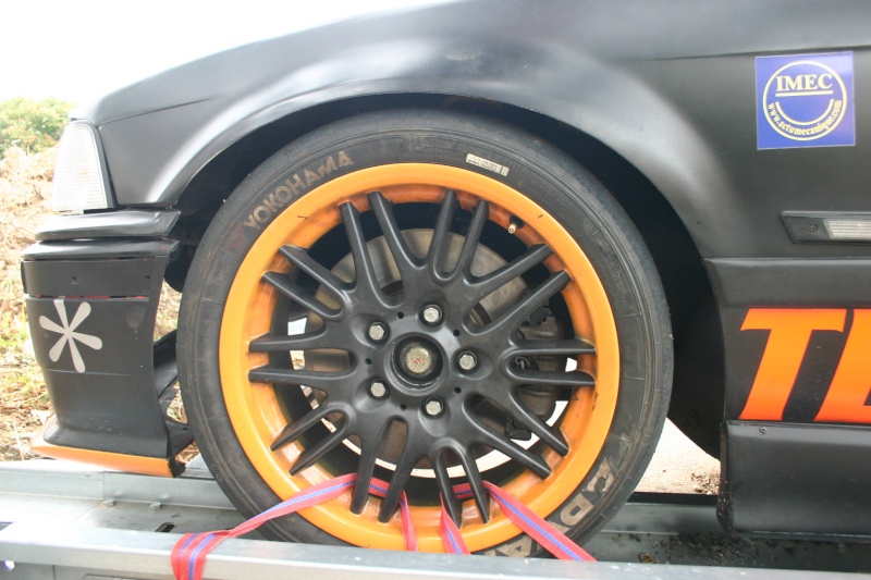

Quelqu'un sait me dire quel modele de BBS c'est ?

On dirai des jantes M5 E39 :love:

C'est des jantes style M5 E39 pas des BBS :love:

T as raison pour les jantes, ca vaut pas grand chose a la revente ca...
Dommage, j en ai 8...
Je voulais m acheter des roues plus legeres zute :love:
Si tu comptes faire de la piste intensivement des jantes légères c'est bien mais ça a une durée de vie beaucoup plus courtes car elles sont du coup beaucoup plus flexibles (sauf si forgées)
