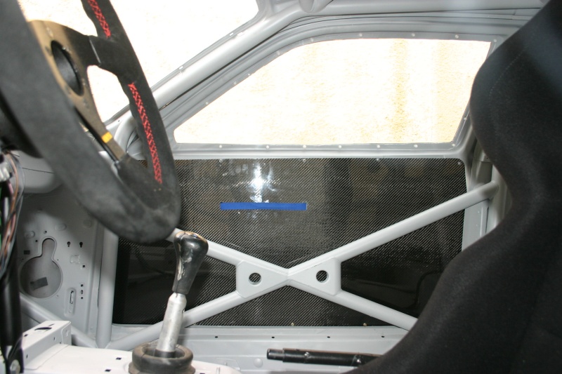

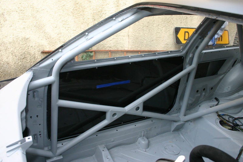

Tony, je comprends ton souci, mais le carbone est sur les ailes, le capot et la malle, quasiment pas d'accès direct en habitacle. Les portieres c'est fibre. Et je ne sais pas si je mettrais les panneaux en carbone ou autre chose.
L'arceau est croisé sur la portière. Après je comprends.

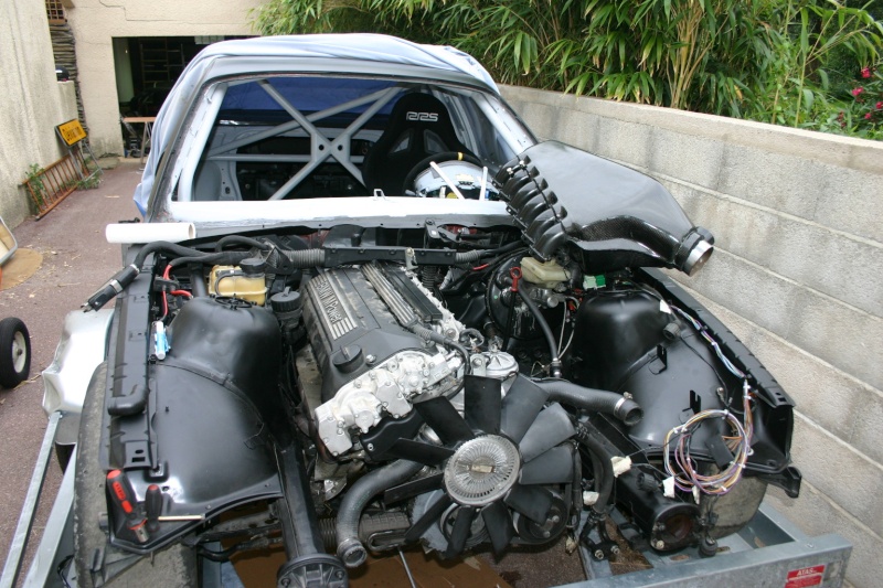

Un peu de news, le moteur est mis en place, boite, transmission et pont ok.
Maintenant, faut tout reconnecter, de l'elec a tous les fluides, une partie qui s'annonce amusante pour ce weekend, surtout avec la chaleur...
En plus, j'ai une fuite au Vanos à régler
J'ai ma boite a air, que je ne monterai pas de suite, je veux rouler un peu d'abord, j'attends toujours mon capot et mes ailes...

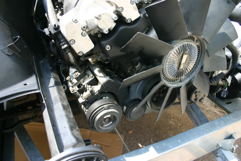

Par contre, comme un boulet, j'ai pas sorti le compresseur de climatisation avant :oops:
Donc je m'y attelle, la pompe a air facile, mais le compresseur, pas bien accessible...

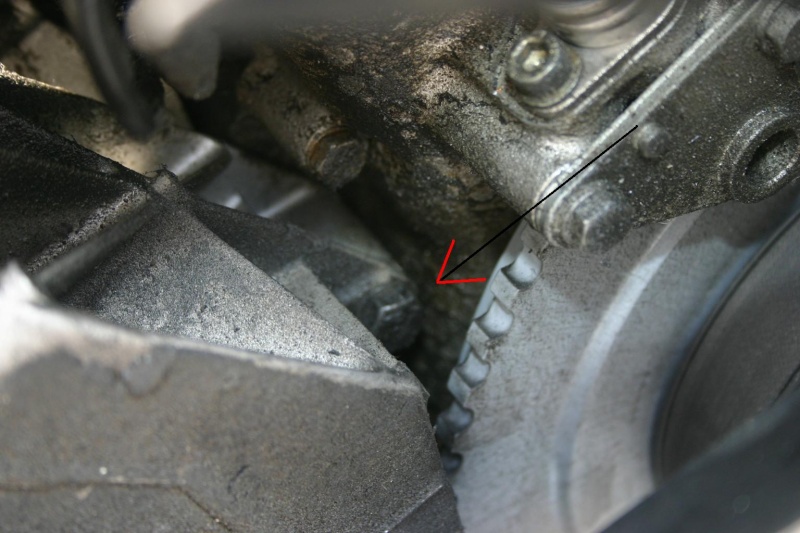

Faut sortir ce boulon la ? Le plus beau j'imagine ?
C'est bon c'est réglé, en mettant le damper en face, ca passe.
Dommage que ca sorte du poids de ce coté la, ou il n'y en a déjà plus beaucoup, mais c'est pas grave.
On continue. Faudra fabriquer la piece pour boucher sur la culasse, et boucher a l'admission.

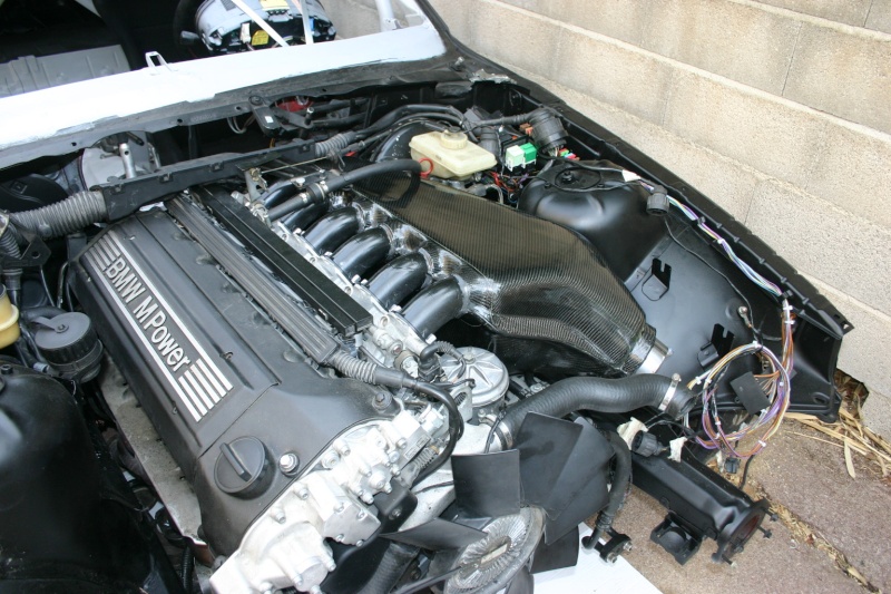

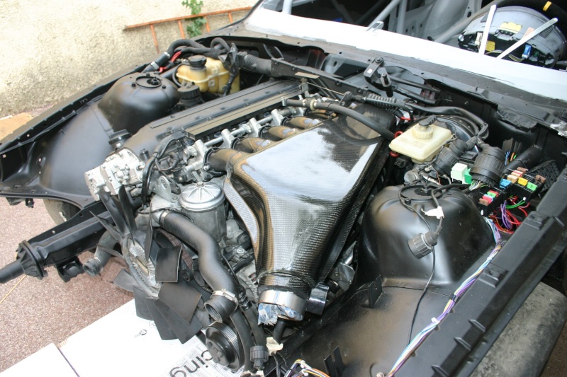

Bon, sportif, mais j'ai avancé un peu, essence ok, enfin je pense, ldr aussi (idem...)
La galère pour rentrer l'admission, il fait chaud, très chaud, j'ai pas réussi pour l'instant, mais je vais y arriver, de toute façon, c'était un coup a blanc, demain je l'amène avec moi pour bien la souffler, elle est poussiéreuse a souhait...
Je vais essayer avec un chausse pied :

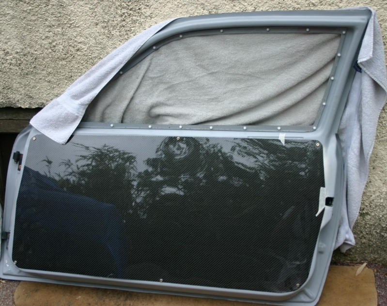

Ah et a peu de choses près les portières ressembleront a ça.

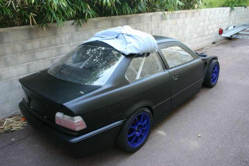

Aujourd'hui faisait chaud, et je ne me mets plus la pression, comme la prochaine sera septembre...
Montage des goujons, les Toyos arrivant semaine prochaine..
Puis chausse piedage de la boite a air, merci specail a Franckie Franck, Mr Graphiste DCRmotorsports, pour le coup de main sous le soleil :nickel:
Puis montage de la BAR arriere, et enfin finition de la portiere droite, sauf qu'en la fermant, ben elle est restée coincée :???:
Et jointage silicone de tous les panneaus de Makrolon.

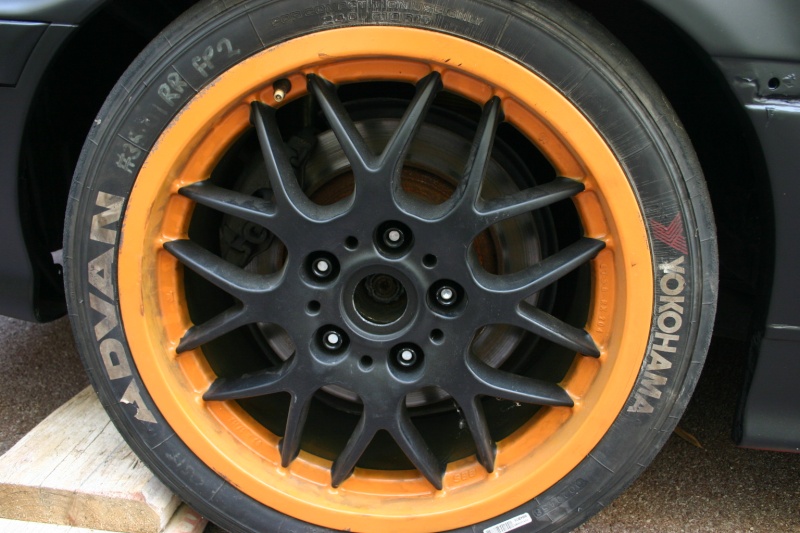

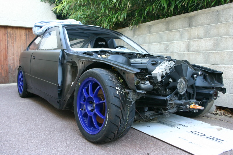

Toyos la ... Alors pour voir si ca passe montage,
Pis pour voir aussi quand même... :nickel:

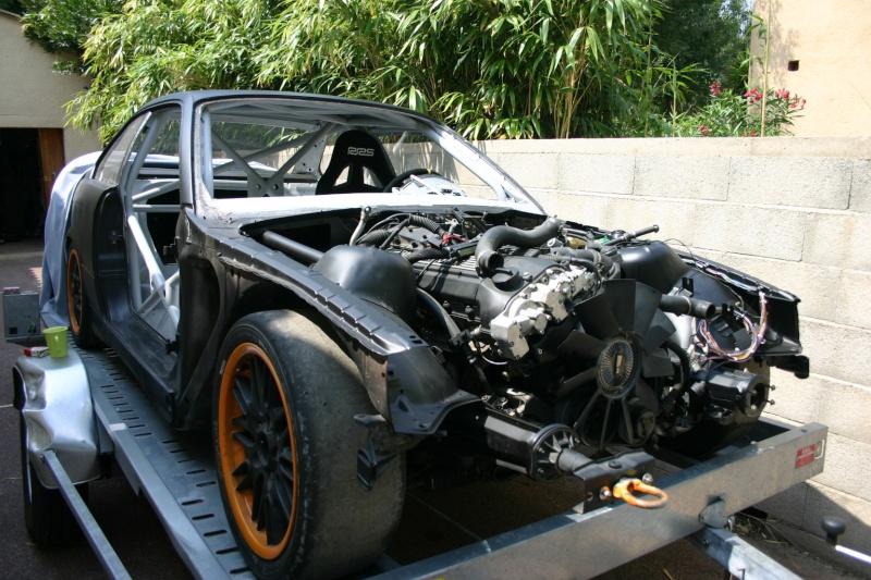

Ben ca touche a l'interieur, a l avant, le pneu sur l'amorto.
Logique, j'ai voulu garder la monte au carré. Ben ca passe pas.
Donc j'attends les ailes pour voir si je modifie la dimension de pneus ou je monte des cales...
Ca devrait plus tarder maintenant.
Tu est passé en 18 pour que ça frotte ? j'arrive pas trop a voir :nickel:
Non c'est du 8.5 17 Et 35.
Mais c'est du 245.40 17, et le Toyo a cette particularité d'être un vrai 245, ou d'autre dimensions, en "vraie" bande de roulement annoncée. Je le savais, j'aurais du m'en douter un peu, mais j'ai tenté.
Et ca, ben ca passe pas, et sans carrossage...

Pourquoi ne pas mettre des petites cales, plutot que de changer de monte ?
Ben en fait, c'est mini 5 mm de chaque coté, donc j'élargis la voie de 1 cm devant, et pas derrière (je pense pas que ca passe), et ca me plait pas trop, pas besoin de rajouter une tendance a survirer, ni un guidage du train avant plus aléatoire.
Mais j'y réfléchis. :nickel:

Ha ok, sur mon ex 3.2l avec du 225 a l'avant, ça frottait déja sur le longeron sur l'arrière de la roue, tu as verifié de ce coté aussi ?
Quand tu braques ?
