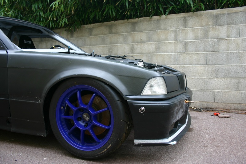

Salut lole,
où as tu trouvé ces " bras tirés " réglables, en alu ?
  • Réponses 989
  • Vues 130.1k
  • si y a bien une voiture que j'aimerais voir a l'oeuvre, c'est celle-ci !!!
  • Quelques petites dernieres avant son depart demain pour la région de Peuuuuuris... Elle risque de faire du drift... A moins qu'avant de faire du drift avec, les acquereurs se rendent compte qu'e
Salut, ca vient de chez D2 Racing. J'ai pris le dernier jeu chez DCRmotorsports.com, qui a arreté de travailler avec eux.
Ça doit exister chez Ksport aussi, même combat.
Ce sont de belles pièces !!
Merci ;)

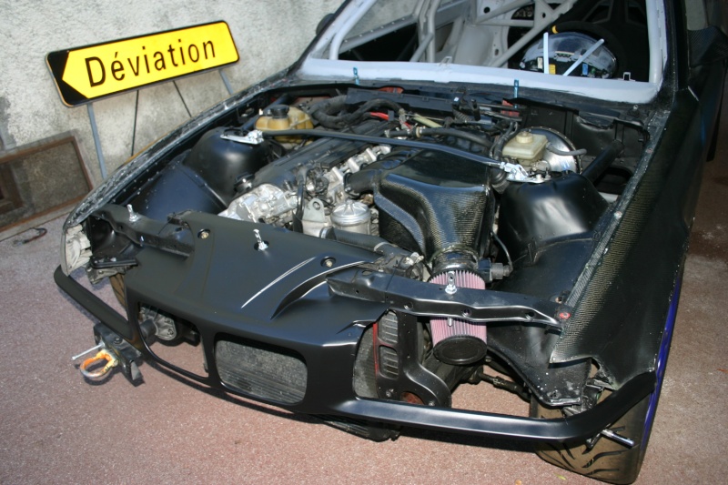

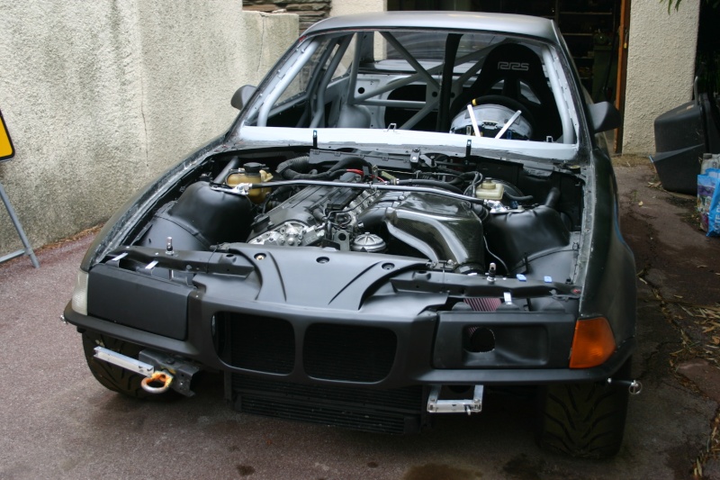

Bon, m'ont enervé au fdc hier, j'ai recommence a travailler, un peu...

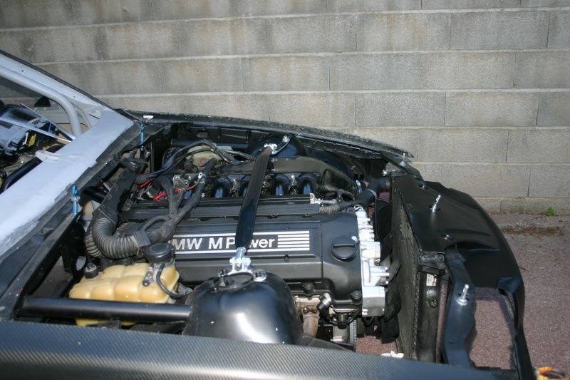

Démontage remontage de la boite a air pour mettre le débitmètre, puis recaler la jauge d'huile, et remettre le bocal de DA.
Montage de la barre anti rap, peinture de la calandre, montage des attaches capot.
Je pense que je vais zapper la calandre pour du grillage fin, j'ai vu ca aujourd'hui, c'est pas moche, pis en cas de choc, ca revient moins cher, me tarde d'avoir mon faisceau pour craquer le moteur...

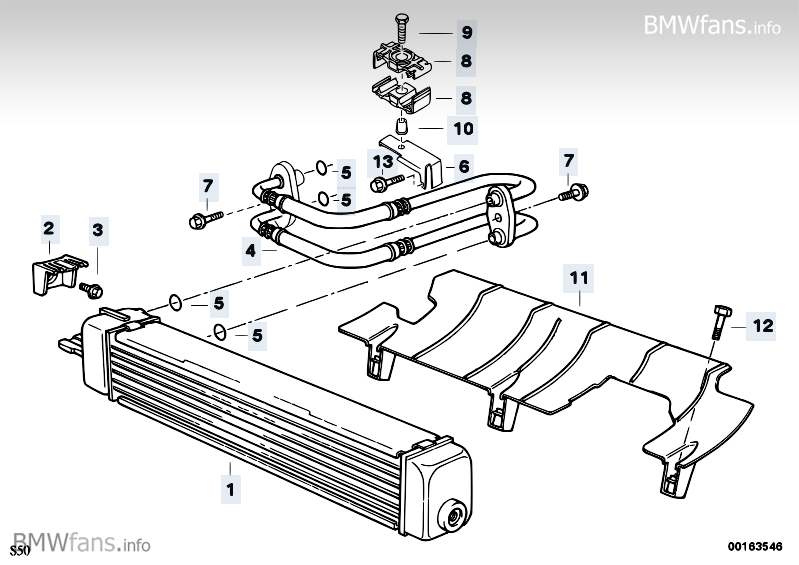

Il faut maintenant régler le capot, le pc, remonter le radiateur d'huile, d'ailleurs si quelqu'un avait une photo des durites, que je vois le sens de montage...
Trouver un pare brise, le monter. Monter les carbone lorraine, poncer les disques, régler cette portière qui m emmerde, remonter l'échappement, voir ce que je fais pour le trou de la pompe a air, ca m'emmerde de démonter le collecteur maintenant... Bref, quelques bricoles encore... :W
pour le trou de la pompe a air il existe chez BMW, une petite plaque en alu avec un joint. ca fait vraiment plus propre.
Yes, je l'ai mais faut demonter le collecteur et la, c'est le drame ... :o
j'aime bien le panneau en arrière plan marqué déviation, j'espère que tu vas pas l'utilisé sur la piste pour pas qu'on arrive a te suivre lol
Autrement nickel, beau taf encore

:up: petit up pour le radia d'huile ?
L'ETK t'aide pas ?
il ne me semble pas que tu est à te tromper lole
saut dans la cas ou tu nous aurait faire une petite modification du genre durite de plus gros diamètre :hip:
Non non, lol, le truc c'est que j'ai les entreées du radia de l'autre coté par rapport a l etk, ca m'étonne.
Salut
Ne t'inquiete pas pour ca la photo de l'ETK ne donne pas le bon sens.
Tony
ok, donc c'est logique, donc, celle qui sort derriere le filtre a huile va en haut du radiateur ou en bas ?

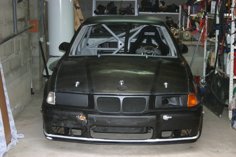

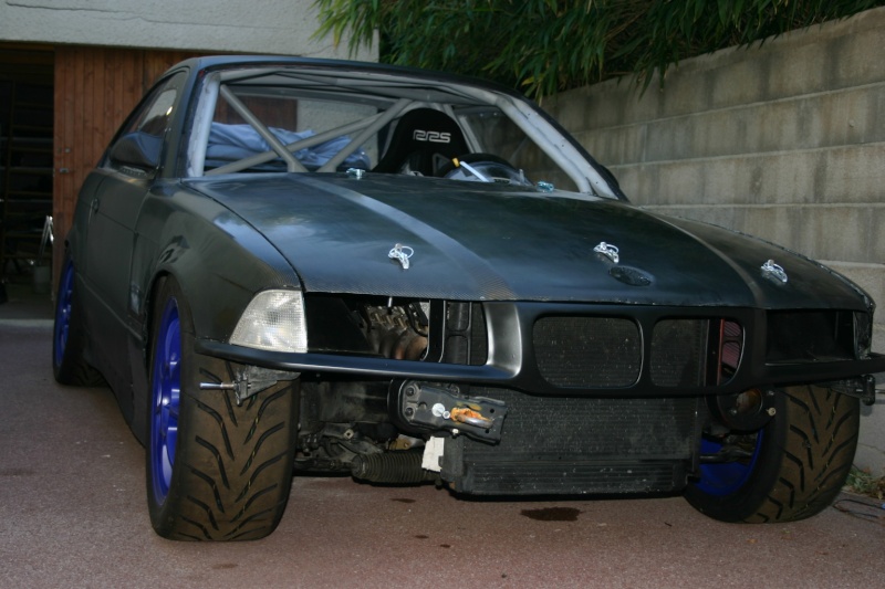

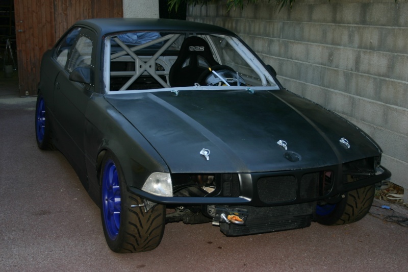

Bon, ca commence a prendre forme :
Je vais essayer d'ajuster au mieux, mais j'ai abandonné depuis mes portières...
Le but c'est que ca vibre pas trop, que ca s'envole pas (en entier oui, mais pas par bouts ....)
Je galère avec le mec du faisceau, plus d'une semaine sans nouvelles, j'arrive pas a le joindre, il me rappelle pas, je commence a m'énerver ...
Je devrais tourner le 2 octobre, et sans le faisceau, je peux pas faire d'essai. Aucune vérif, ca me saoule...
Si j'avais su franchement, je l'aurai fait faire ici, au moins, je pouvais aller avec une batte viteuf le récupérer, la, a Paris, ca va me gaver si je dois me taper 900 bornes. :evil:

Bon personne pour me dire si le tuyau qui part du filtre a huile va dans le haut ou le bas du radia d huile ????

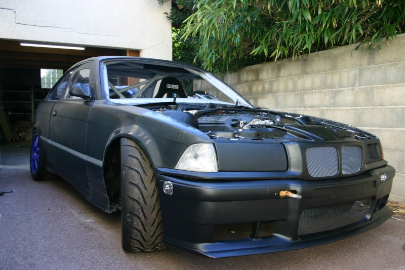

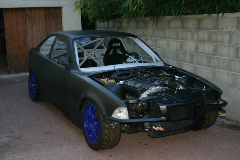

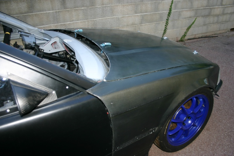

Bon le taf d'aujourd'hui.
Finition pc, montage grille, calandre aussi, je sais pas si je la fais noire aussi ou si je la laisse comme ca.
Les bandeaux sur les portières idem, noirs ou couleur des roues ?
A voir, j'ai repeins les caches phares, la ils sèchent...
Ah, et si quelqu'un a un cligne de coupé blanc, coté conducteur, mp ...
ça prend forme.... :nickel:
Pour moi la conduite d'huile qui arrive sur le haut du radiateur doit être celle qui est chaude.
donc il y a une conduite qui vient du filtre et l'autre elle est reliée où, vers le bas moteur?
Merci ;)
je viens de regarder sur mon cab , la durite qui part du bloc filtre ( la plus en avant par rapport à la voiture ) arrive en bas du radiateur :wink:
