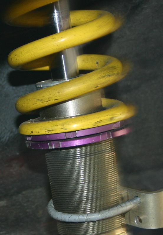

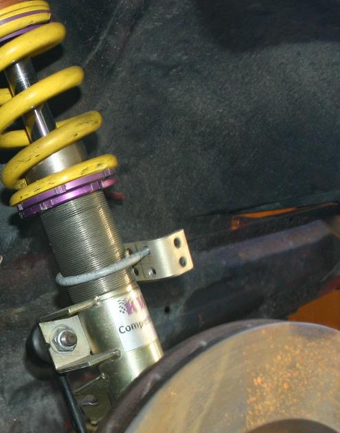

Ben, dans la série les emmerdes continuent, plus de taf, et d'une, et de deux hier, j'avais rendez vous pour la géo et le poids par roue, manque de bol, déjà sur la hauteur et l'assiette, on est pas bon, je suis a l'avant, en haut du filetage, donc je ne peux pas la relever, et a l'arrière, en bas du filetage, donc je ne peux pas la baisser. Et j'ai une plonge vers l'avant de 3 cm, alors qu'elle devrait être maxi de 1cm, voire même à zéro pour être le mieux sur le circuit.
Coup de téléphone a KW France, qui ne sait pas gérer ces problèmes la (kit KW Compétition), donc qui me donne le mail du gars de chez KW en Allemagne.
Lui est en congé jusqu'au 11 octobre. Donc, quoiqu'il arrive, comme je vais devoir au moins changer les ressorts arrière.... Au moins un mois de plus dans la vue, c'est clair.

Ta voiture est vraiment 3 Cm trop haute devant?
Tu ne pourais nous faire une photo du combiné fileté en place, ça nous donnera une idée sur ce montage ?
Non il est trop bas puisqu'il ne peut pas la remonter de devant ni la baisser de derrière pour enlever la plonge
Oui, c'est ca :
la solution c'est de virer le système de reglage hauteur derriere et tu met juste le ressort ca va te la descendre.. :nickel:

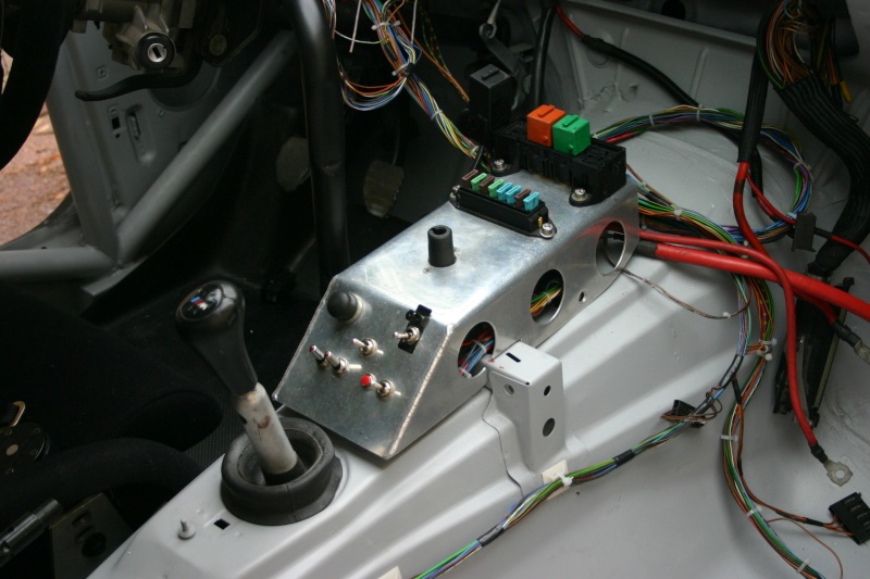

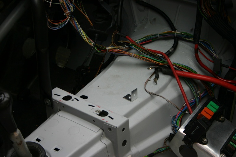

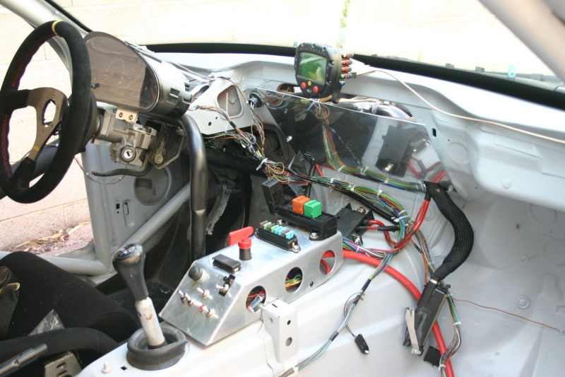

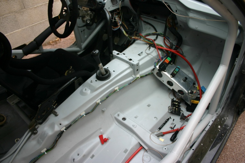

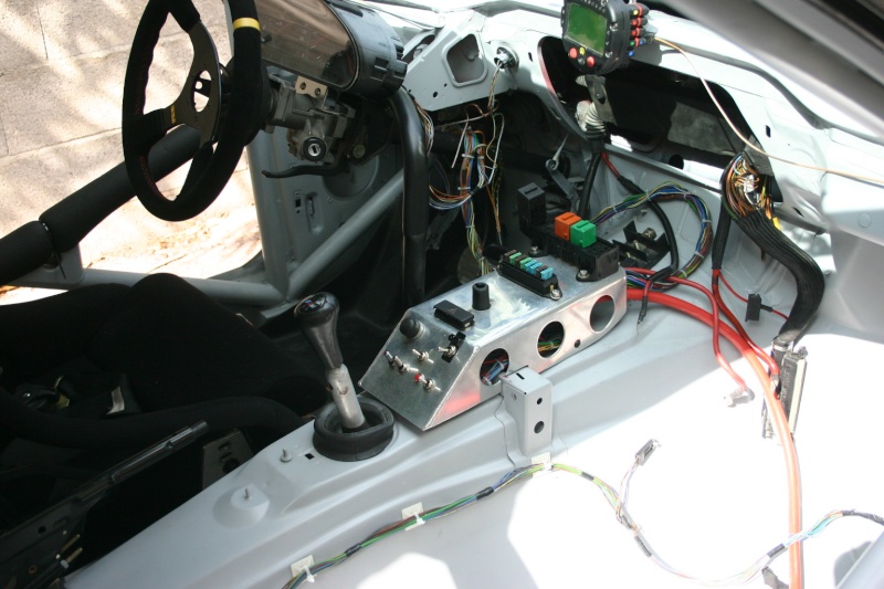

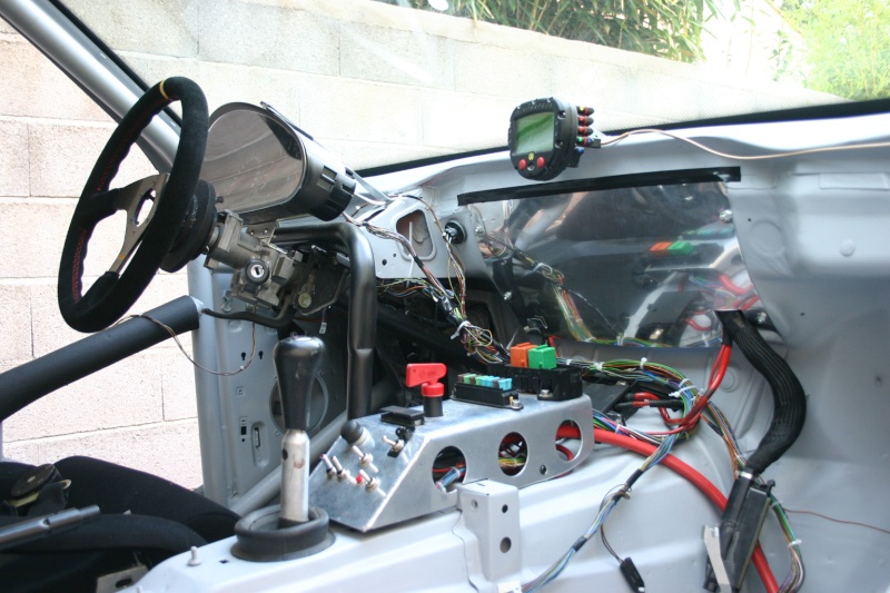

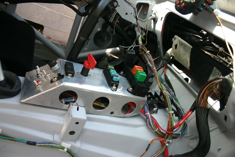

Bon, Sofian a bien bossé, ca a été long, mais ca à l'air bon, demain, y aura petit demarrage je pense.
Bon alors, faut réfléchir....
Des papattes, de la découpe ...
Faut pas oublier les warnings...
Le Plus aussi, l'est gros ...
Bon et ce trou la faut le boucher, on a plus carbone merde....
Voila, plus qu' fignoler en bas, pis reflechir si on met un film noir ou si on laisse comme ca...

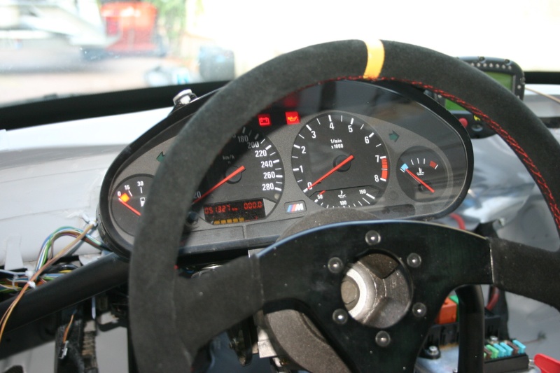

Plus qu'a finir sour le capot, rebrancher les masses, et la, surprise ....
Ah pis trouver une fix pour les boitiers aussi.. Avant la surprise...
Ho, y a même de la lumiere dedans...
