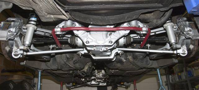

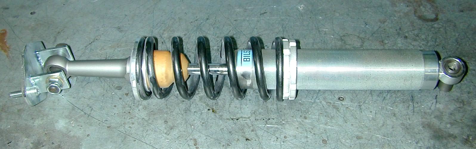

pour info : type de suspension arrière utilisée en dtm/stw/btcc/supetourisme :
systeme de barre stab :
amortisseur combiné ressort
train ar de E36 mutant (amorto dtm / barre stab montage type origine ) :
:rolleyes:
