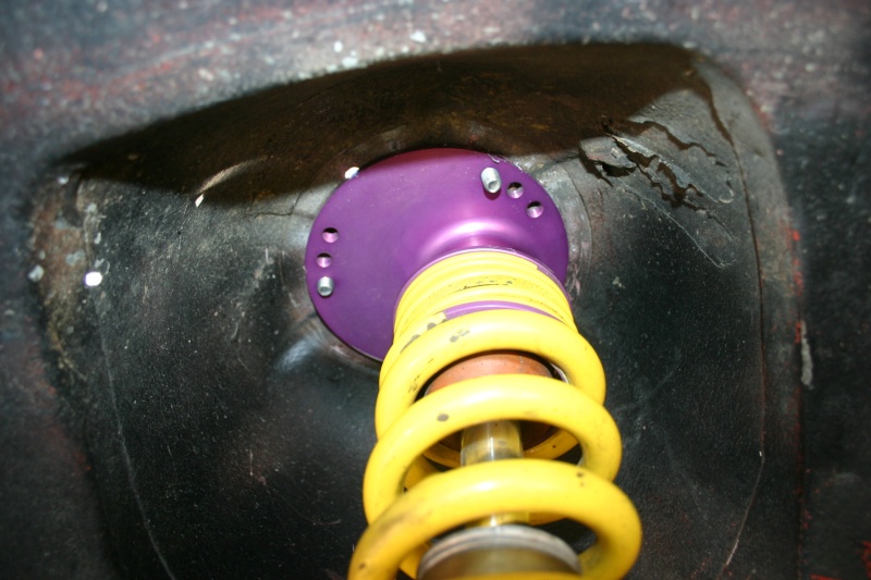

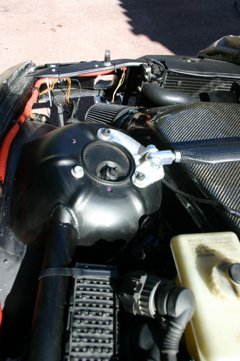

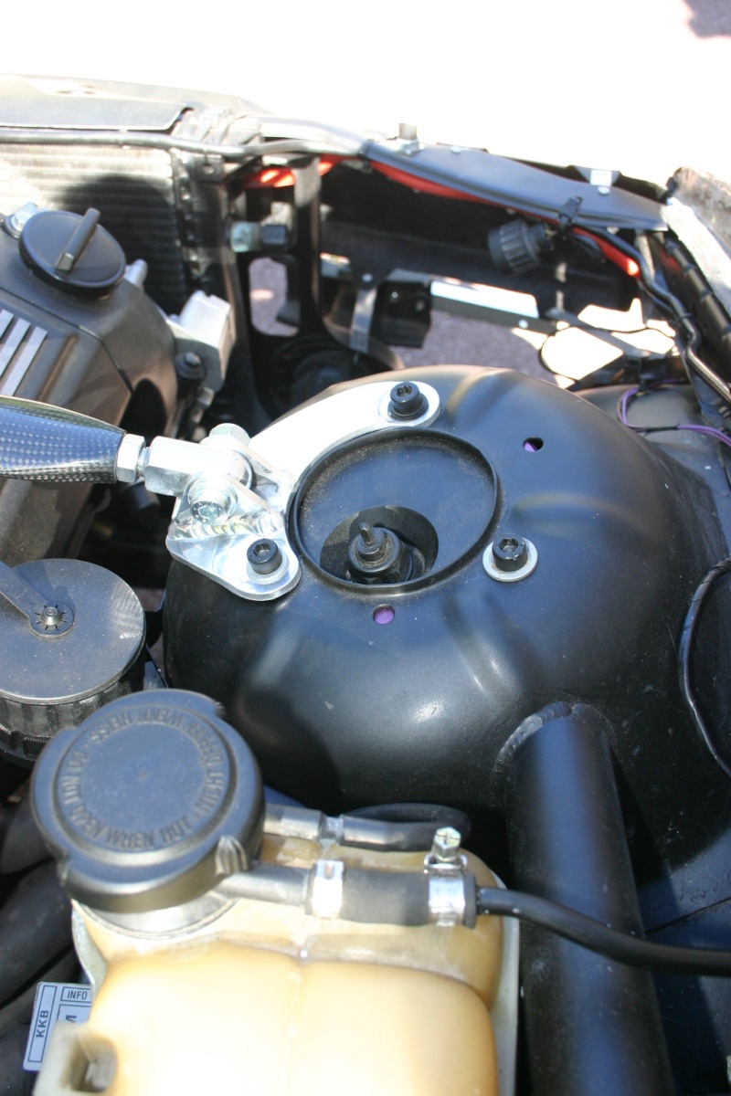

Tu peux nous faire une photo de la position de ta " tête " d'amortisseur ?
Je suis a fond dans cette position, 3éme trou, si je vais dans l'autre, coté moteur, je vais avoir encore moins de chasse.

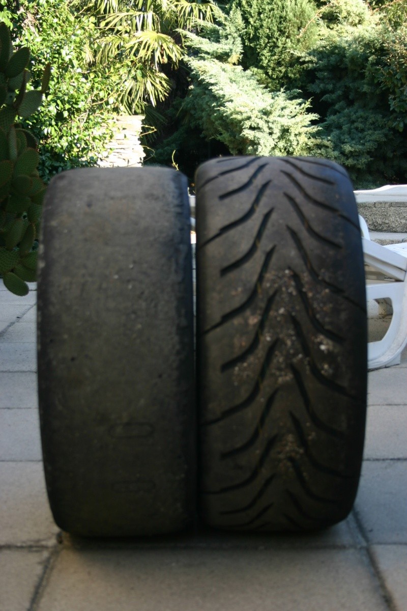

Au fait, la différence entre un 240/61 17 et un toyo 245/40 17 ...
Je visualise mal la position de la " platine " si tu en as la possibilité, il faut que ta tige d'amortisseur soit orientée au maximum vers le moteur pour augmenter le carrossage mais tout en restant assez en arrière pour la chasse.
En largeur, le Toyo n'est pas aussi impressionnant que ça mais il est en même temps plus haut de façon significative et il fait plus " ballon "!!
En fait la je suis a fond dans cette position, sinon, il faut que je passe entre les deux trous coté moteur, et la je pense bien perdre la chasse.
Tu as peut être une autre possibilité, c'est d'inverser les platines et donc de mettre la droite à gauche et inversement: je pense que dans ce cas là, tu augmentes tes possibilités de réglage du carrossage sans trop dégrader la chasse.
