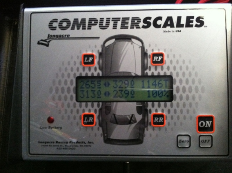

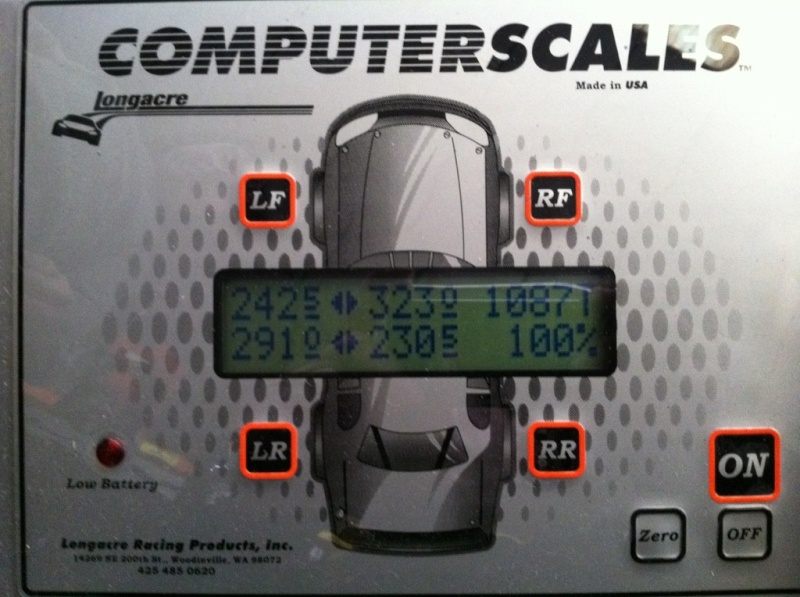

Pour le poids, chapeau !! Si ton moteur ne développe que les 320 Cv d'origine, tu vas avoir un rapport poids / puissance " canon "
Par contre, si je lis bien, les poids par roues ne sont pas bons du tout !!

Les poids par roue ne sont pas bons, bien sur a cause de ca, et du fait que je l'ai mis au mini de sa hauteur. Je n'ai pas voulu la régler comme je ne suis pas sur les bons ressorts, c'était justement pour avoir son poids et voir ce qu'il faudrait y mettre comme ressorts si je le conserve.

T as pas remarqué que avec et sans moi y'a 59 kg d'ecart ?

franchement , je suis déçu ... je m'attendais a mieux ...
de plus le poids par roue me parais absurde , on dirait que ta caisse est vrillée ....
pourquoi ce déséquilibre sur la diagonale AVD/ARG par rapport a la diag AVG/ARD
le moteur penche a droite ok , mais la batterie est a droite aussi ...
compare avec ma référence qui était équipée de 4 baquets lors de cette pesée ...

Ton poids est une fois fait le poids par roue, pas comme ca, de pied, sans aucun reglage..
Moi y'a aucun reglage, j'ai posé l'auto, puis pesé l'auto, pour voir ce qu'il me faut comme ressort.
PAS DE REGLAGE, ca veut dire rien, la pesée, c'est tout, l'aurait fallu que j'ai du cul pour tomber comme toi ...
