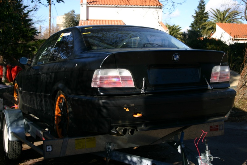

Bon aujourd'hui départ tranquille, déstickage, ca rend :love: ... Et encore maintenant, va falloir s'attaquer a la colle...
Et en fait, les BBS, y'en a une a l'arrière ... Les trois autres sont démontées...

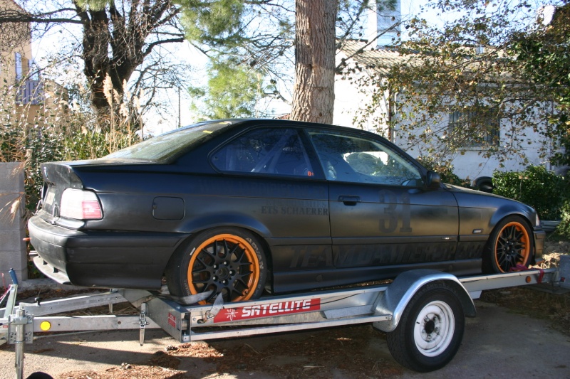

Super projet,je vois un arceau dans l'habitacle :love: ...T'aurai le détail de ce qui a été fait niveau châssis??
Pour la méca,clair que pour mettre un S54,tu va d'avantage t'amuser que pour lettre une méca d'E36...
châssis, c'est un groupe N4, donc sb train arrière et pont powerflex, (ou téflon je sais pas), kit KW compétition, puis l'arceau AMP Belgium, BAR av ar (c'est du fait maison je crois bien ca par contre), bols de 3.2 a l'avant, plaquettes carbone lorraine. Les barres sont d'origine il me semble.
Vu les vidéos, elle prend pas de roulis hein... Plutôt une roue qui décolle, j'ai intérêt a faire gaffe habitué a ma partie cycle chewing-gum d'E30.. :love:
Je vais commander les sb avants, a y être et avoir tout de démonté...

Pour enlever la colle des adhésifs, achète de l'essence F en rayon droguerie: ça marche bien, avec un chiffon plutôt que du papier d'atelier.
Je vais essayer, parce que l'acetone, j'ai mal a la tete ... :photo:
+1 pour l'essence F.
ça n'attaque pas la peinture et la majorité des plastiques. :photo:
Bon, je vais essayer, la peinture attaquée, je m'en fous un peu, vu que je vais refaire le noir mat...

Maintenant enlever les autocollants a fait sauter la peinture (de qualité) noir satiné, et non mat de l'auto, tu as pas du la voir de bien prés.
Donc, je la laisserais pas comme ca. Quitte a ce que ca me fasse pas avancer plus vite.
Ça m'a permis de voir aussi que la caisse a pas mal ramassé, et que le boulot de réparation a été fait plus ou moins a l'arrache...
Donc déjà demain je vais tirer les diagonales, et ensuite on verra.
