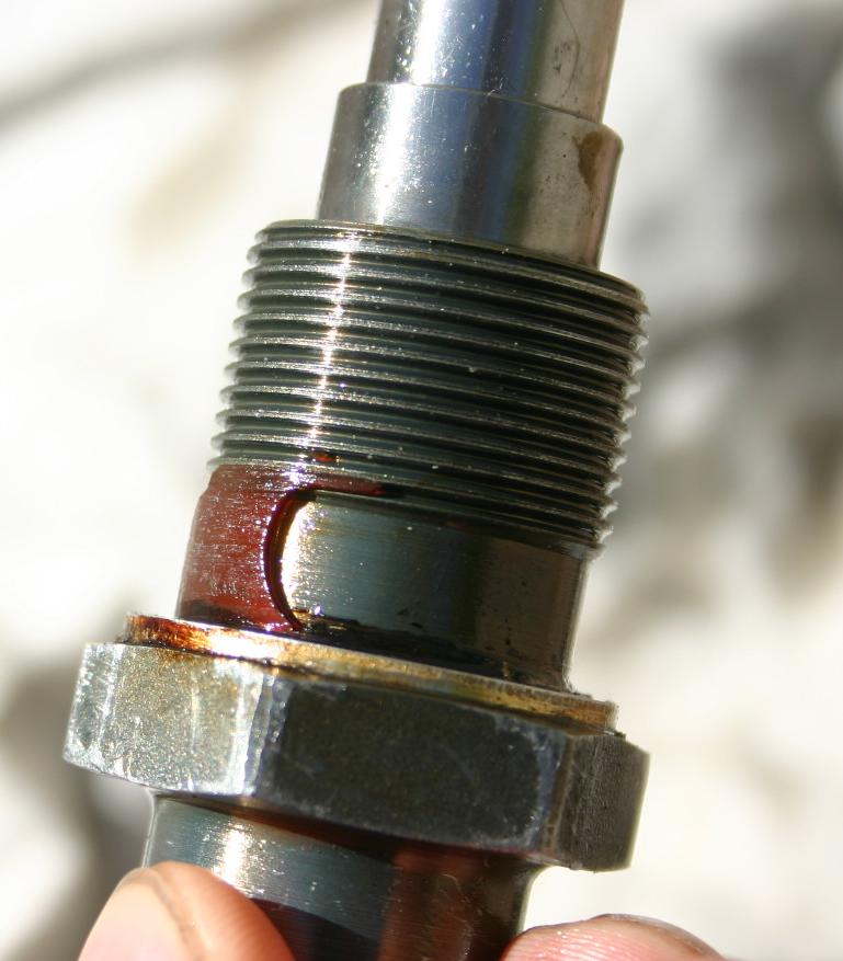

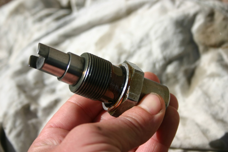

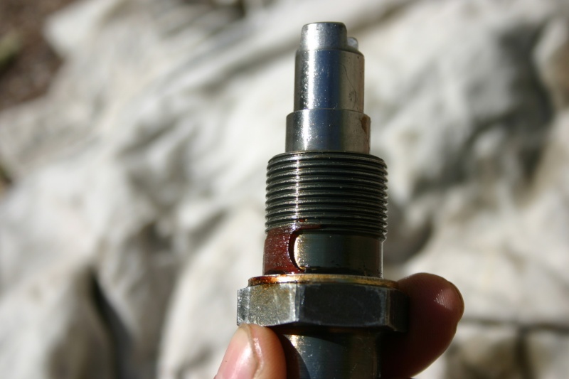

Aujourd'hui, je recupere donc une clé de 32 pour changer mon ventilo, une pale cassée.
En même temps, comme c'est la même pour le tendeur de chaine, je me dis, allons y.
Et la ben je trouve ca, bizarre :
La, je transpire ... Que fait on dans ces cas la ?
C'est quoi exactement ? Du frein filet séché ?
