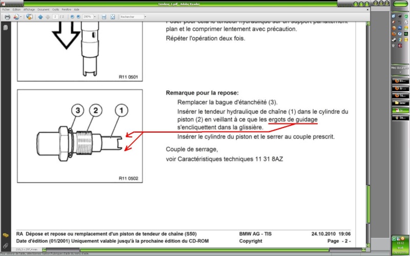

De plus, la, les ergots, c'est ca, ca doit s'enquiller a l'interieur coté chaine, c'est ca, il doit y avoir "un cran" ?
Ou c'est 1 dans 2 ?

et pour l'ergot, il faut que la fente soit a la verticale pour se prendre dans le rail

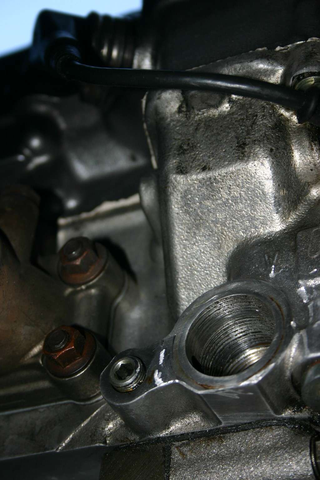

Ouais, mauvais papier, j'arrive au bout, et ca continue a tourner trop facile...
A mon avis le filetage a été abimé par le passé, voila pourquoi il y avait ca.
Et maintenant, ben ca va être le gros merdier à mon avis....
On verra demain, la franchement, j crois que je suis a bloc...
Effectivement c'est du produit d'étanchéité type loctite oleoetanche 542.
Donc si ça tourne dans le vide, ben tu es dans la merde car pas évident a y loger un filet rapporté sans rien déposé

Autrement il suffit de mettre l'encoche verticale et s'emboitera dedans sur le haut d'un patin de chaine

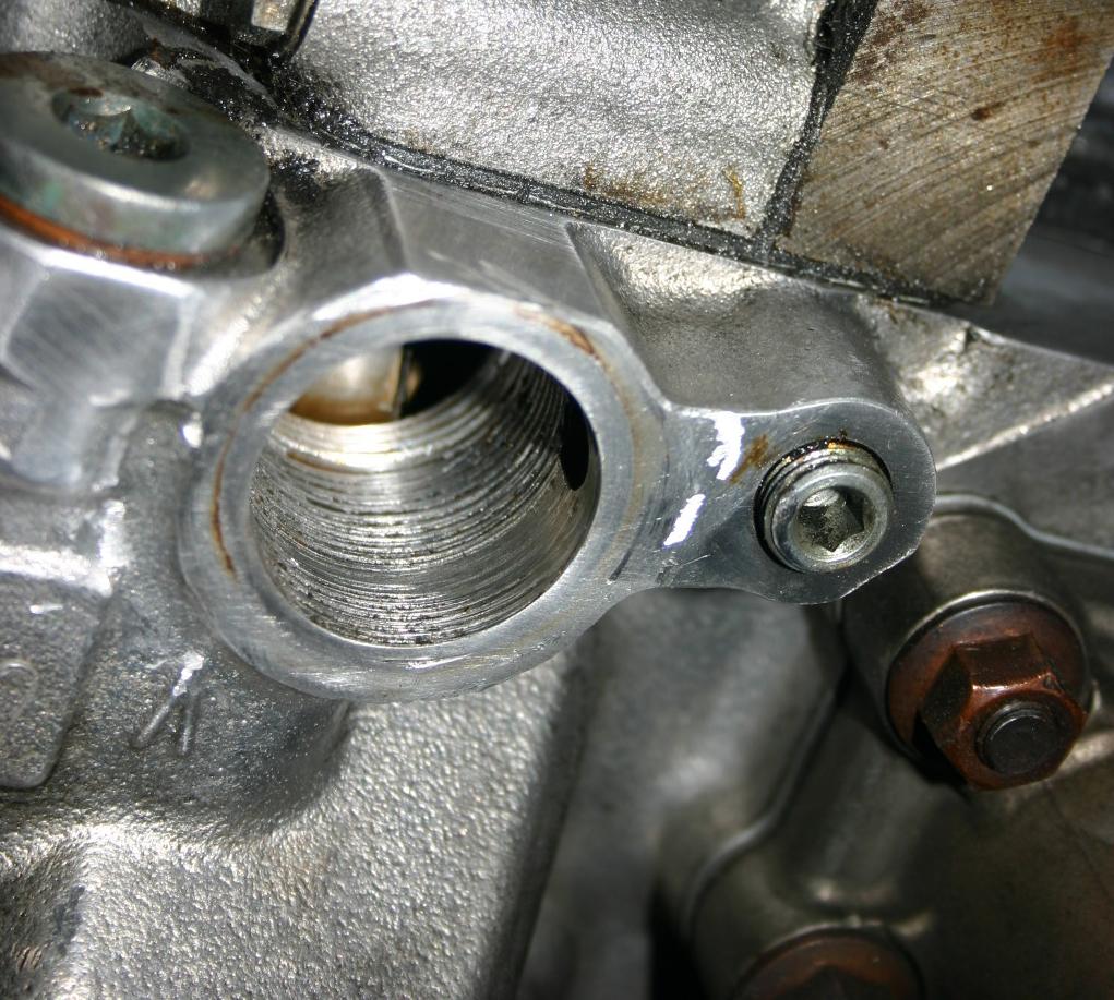

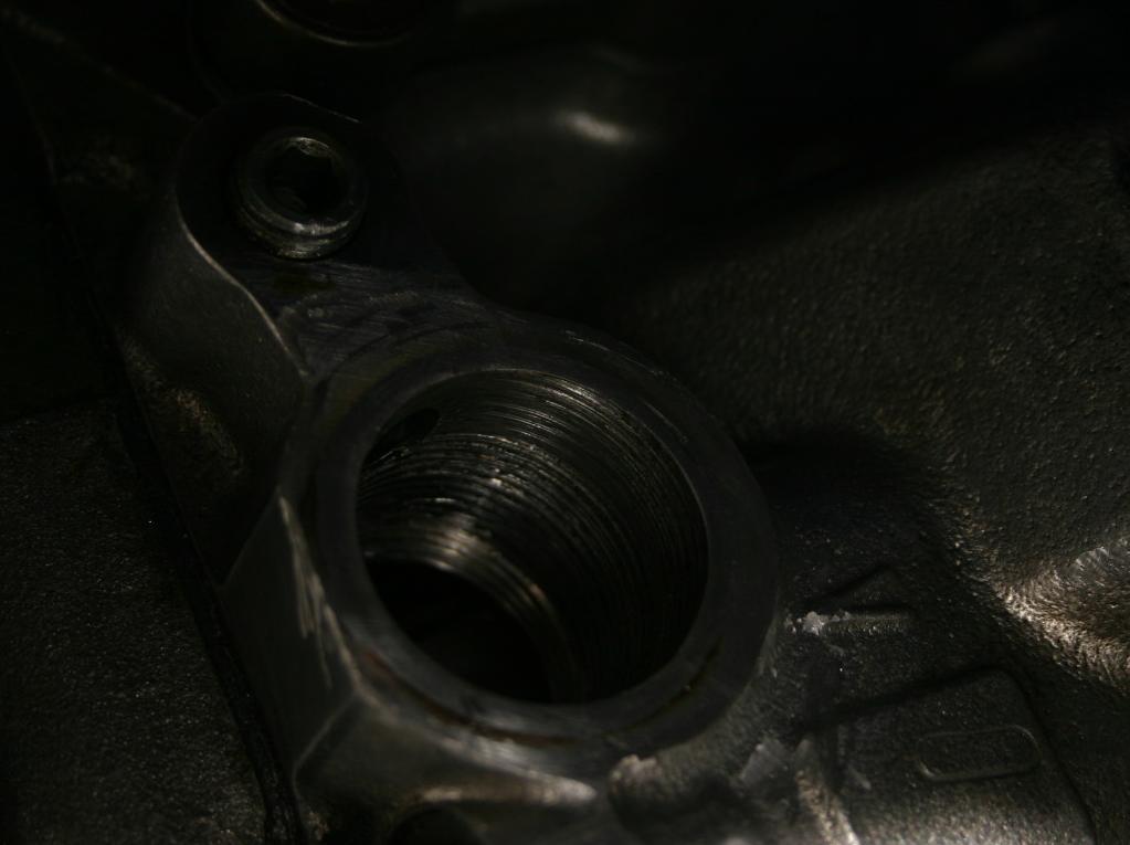

Voila mon problème de puits de tendeur de chaine.
Pour ceux qui ont déjà démonté ca, y a t il un filetage jusqu'au bord ? Ça m'étonnerai mais bon ?
Quelles solution ai je ? Cette partie n'est pas démontable, on est d'accord ?
Quelqu'un aurait une photo en "bon état" ?
Là je crois que le filletage est bien mort.... :shock:
Mettre un filet raporté en inox est peut-être possible?
Je ne sais pas si ça se fait sur des diametres aussi gros?
J'ai déjà vu une personne (sur le forum je crois) qui avait le même probleme et avait trouvé une solution.

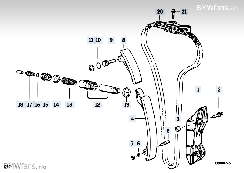

La comme çà je dirais que çà s'annonce compliqué...en désespoir de cause, voilà ce que je ferais:
Je mettrais un tendeur de 3.0 qui est en 2 parties histoire de laisser la première partie "fixe et indémontable" sur la culasse. La pièce de gauche repère 12
Comment ? en essayant de remonter la pièce dans la culasse avec un truc genre frein filet très fort peut être associé avec de l'Oléoétanche de Loctite.
J'irais peut être même jusqu'à faire un trou taraudé M6 ou M8 juste en dessous au niveau du plat pour bloquer cette partie du tendeur avec une vis HC (bout cuvette)
Voilà, mais çà reste du bricolage. Dans les règles de l'art faudrait démonter la culasse, pour y mettre un hélicoil, mais est-ce que cette taille existe, je ne sais pas.
La culasse a été démontée, tout à été refait il y a moins de 10000 km, tu comprends que j'ai pas trop envie d'y toucher, d'ailleurs je ne sais pas faire.
La pièce 12 a le même diamètre que sur le 3.2 ?
Oui, même diamètre
