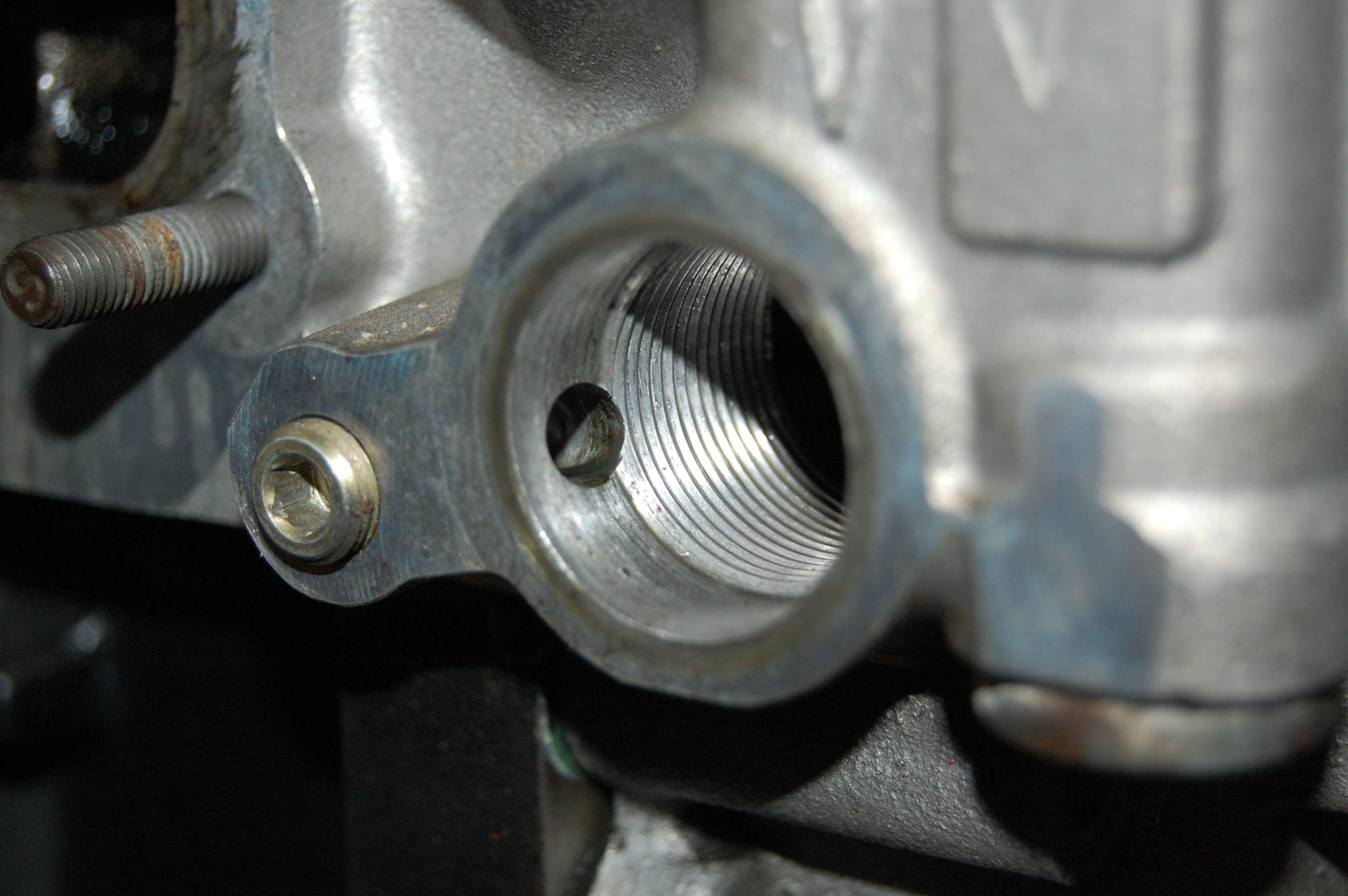

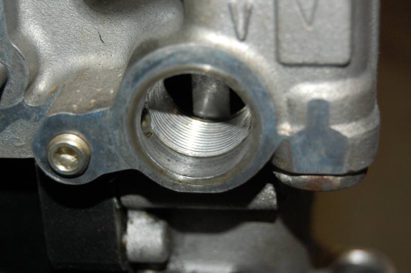

Quelqu'un aurait une photo du filetage svp ?
Oui, ca pue, merci pour le courage, j en avais utilisé pas mal déjà ...
Voilà Pour toi

Merci pour la photo.
Voilà Pour toi
ça ne parait pas fileté jusqu'à l'entrée et ça parait logique pour laisser passer l'huile qui arrive par le trou et nécessaire pour comprimer le piston du tendeur. Donc, à mon avis le frein filet qui, sur le tendeur que tu nous a montré sur tes premières photos, n'était présent que sur une partie de la pièce avait dû être dégagé par la pression de l'huile sur l' autre partie se trouvant en face de l'arrivée d'huile.

tien comme photo vue de l'autre coté j'ai trouvé cela, j'ai pas vraiment mieux.
J'ai eu Mecapower au téléphone, il voit des que possible pour me la prendre, s'il peut mettre un helicoil ou refaire le filetage sans dépose, il le fera, sinon, ben ca va chier, je vais pas faire déposer la culasse pour rien...

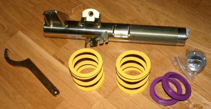

Je ne peux pas faire plus vite, il faut que je fasse refaire mes deux amortos avant, avant. Direction STAC ou Viarouge, et pendant ce temps ca bouge pas...

Tu as aussi Da Compétition dont Tony est très satisafit: tu te souviens, il a écrit ceci:
Les miens c'est Da Competition qui me les a fait et c'est du super boulot . Je n'avais pas trouver mieux au niveau prix et serieux . Sache q'uil ne suffit pas de retarer les amortisseurs il faut aussi mettre les ressorts qui vont bien ;

En fait je les ai amené hier a Gerone chez Mécapower pour en même temps voir l'atelier.
Super accueil, atelier nickel, et travail très propre, passionné, bref, ca inspire confiance, 2 M3 E30 à l'atelier dont la sienne, et une évo2 :love:
Une M3 E36 pour les coussinets sur le pont...
Il me fait faire les amortos pour 185 ht, 230 ht a la Stac, donc...
