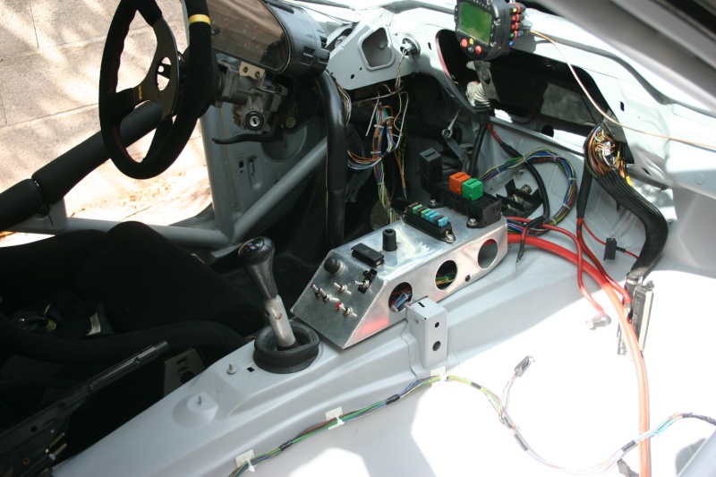

economiser encore plus de cable :ptdr:
Oui, sauf que le cable va la :
Et je vais pas rajouter 7 kg sur le nez ... Faut que j'en laisse un max a droite a l'arrière ...

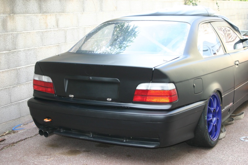

Feux OEM like montés,
Désolé, elle est un peu sale...

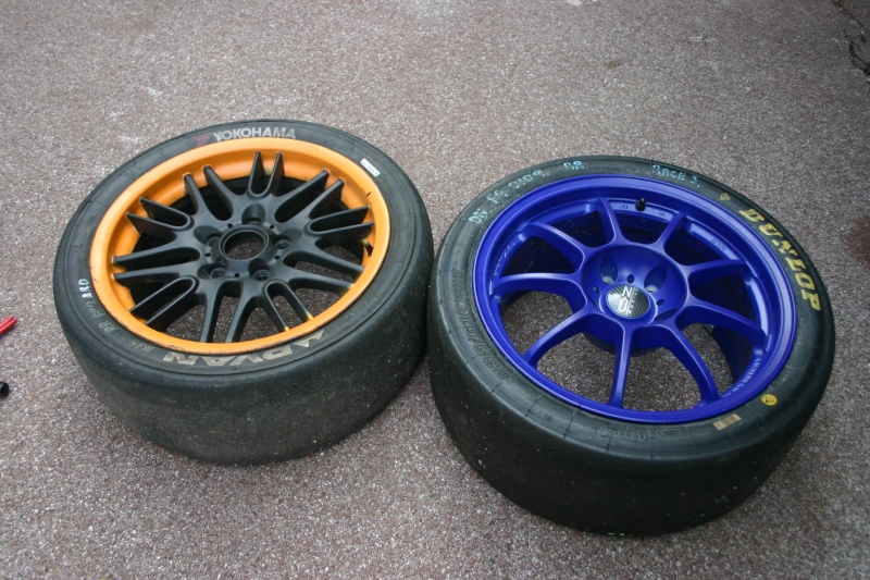

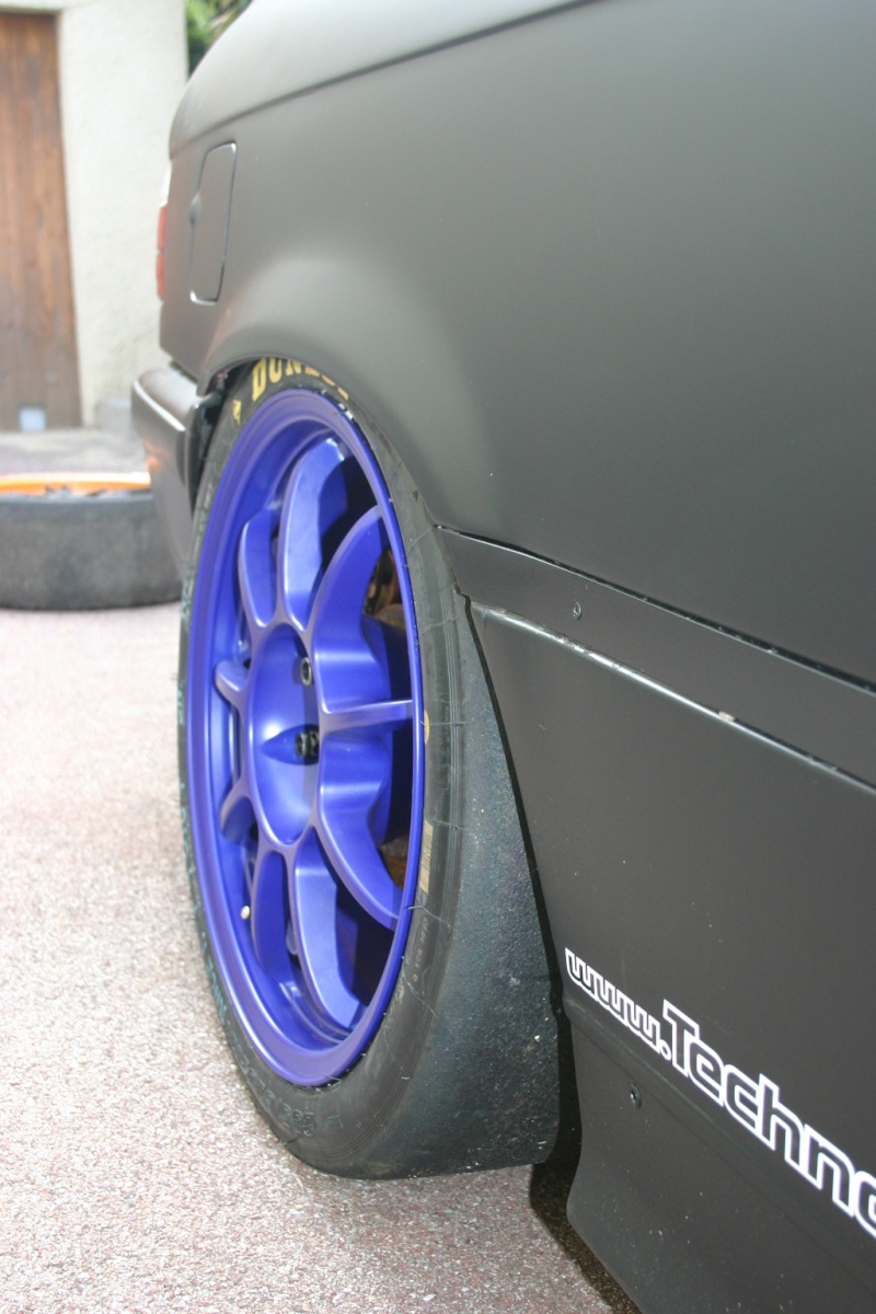

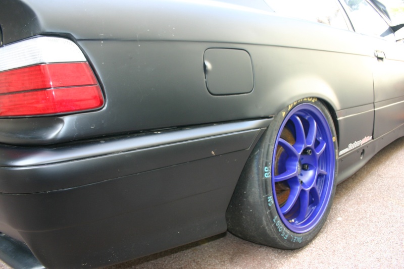

Les slicks Yokos, sur jante M5 look : 17.2 kg, les Dunlops, sur jantes OZ 15 kg.
Et pourtant, ils sont quand même bien plus large (et merde encore) alors qu'annoncés 235/610/17 et les Yokos 240/610/17.

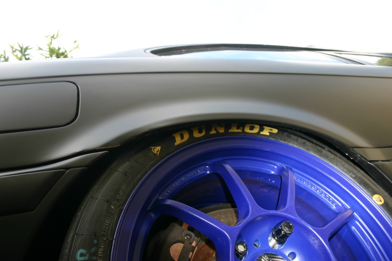

Montés, j'ai bien peur d'être la aussi, emmerdé ... Mais tant pis, me suis un peu acharné sur les ailes...
En mode BX!!! :ptdr:
Au top avec ces roulettes...Tout de même 8kg de gagné. :nickel:

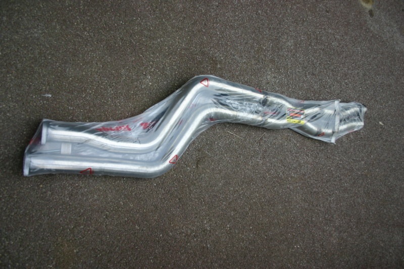

tu avais les catalyseurs d'origine dessus ?
quant à tes jantes OZ, elles sont plus larges que les autres: donc, c'est normal que la roue complète soit plus large, le pneu est plus étiré aussi !
Pas les catas, un silencieux bricolé plutot.

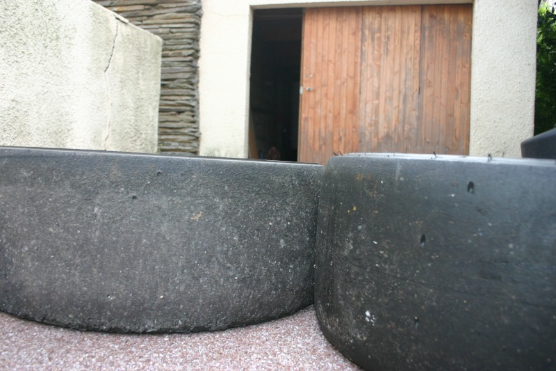

Quand au demi pouce d'écart de la jante, il ne change pas la largeur de la bande de roulement du pneu ;)
Tu le vois sur la photo.

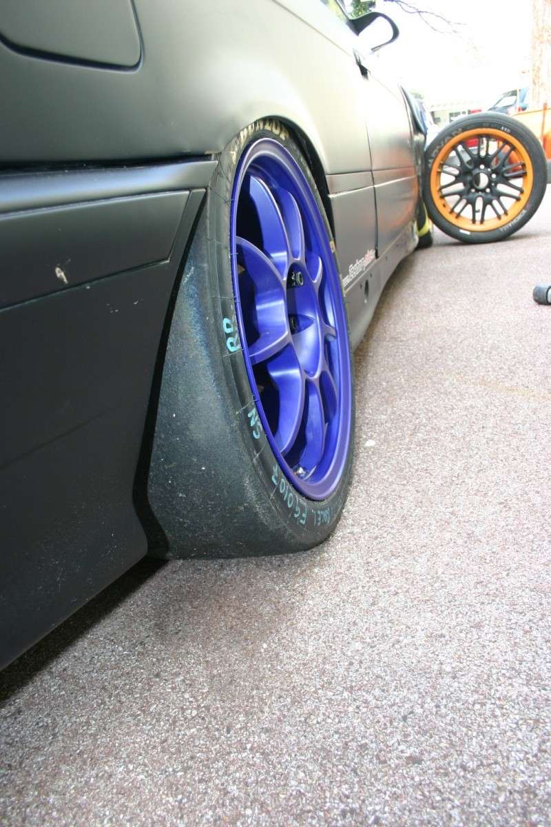

c'est vrai que c'est juste juste au niveau de l'aile ! je pense qu'un coup de roller fender s'impose :mad:
par contre bizarre cette histoire de pneu moins large plus large :mrgreen:
Ben un roller fender, si quelqu'un en a un ca m intéresse mais grave ...
ba moi j'en vend a des amis d'un autre forum, mais j'en ai même pas un a moi ! lol ! sinon je te l'aurais preté avec plaisir
En effet, sur la photo, on voit bien une différence de largeur de la bande de roulement: au départ, j'ai cru à un " défaut d'optique " dans la mesure où les roues ne sont pas tout à fait "alignées " !
Pour info, dans le catalogue Michelin Compétition:
- Les 24/61/17 sont donnés pour avoir une bande de roulement de 235 avec une section de 248 Mm
- Les 24/64/17 sont donnés pour 230 Mm de BDR avec une section de 254 Mm ( ils font davantage le " ballon "
- des 24/64/18 ( coupe Porsche ) sont donnés pour 225 de BDR
- Pour ma part, j'utilise pour les journées Club des pneus Michelin 20/61/17( Clio Cup )qui ont une BDR de 190 Mm seulement mais ça me suffit pour m'amuser ( ils sont donnés pour être montés sur des jantes de 7 à 8 Pouces ) !!
tu as quoi comme carrosage a l'arriere???
Pour l'instant 3.5, mais je pense passer a 6, ou 6.5 maintenant que l'avant est mieux, et que j'ai eu confirmation du gars du team anglais qui m'a vendu les slicks
Donc effectivement ca devrait mieux passer.
