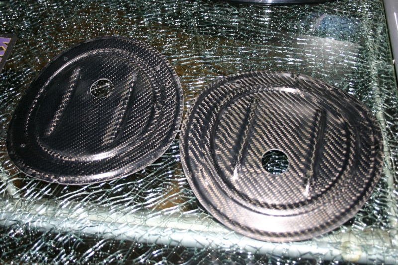

J'ai pas encore la voiture, mais j'ai ca :
:mrgreen:
ça y est tu as craqué tu l'as acheté !!!
nikel ça !
Il m'en reste un, au plus rapide...
Au top!!!
Belle achat...
tu pourras nous dire t'es impression, sur le rendu et si on peut découper facilement pour remettre le compteur.
en tous cas la grande classe!!!!
