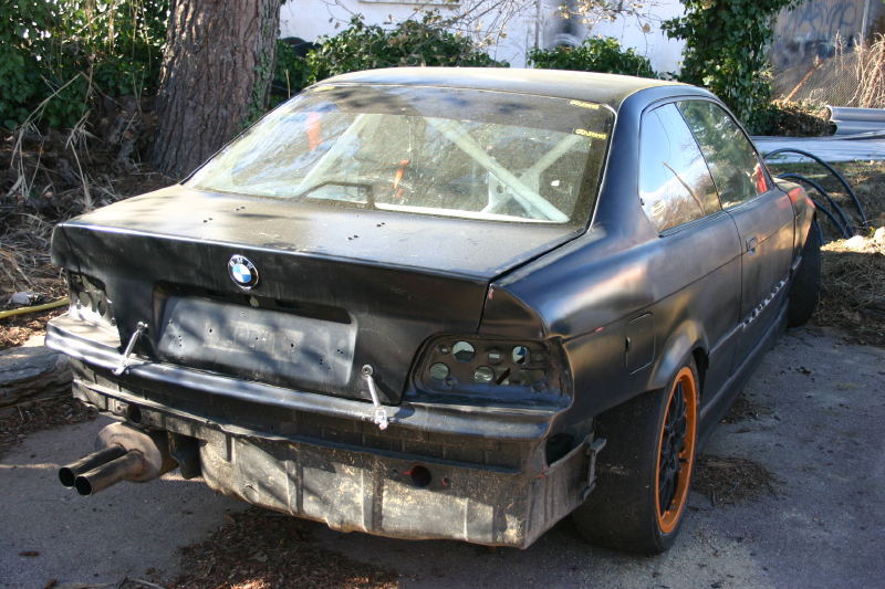

  • Quelques petites dernieres avant son depart demain pour la région de Peuuuuuris... Elle risque de faire du drift... A moins qu'avant de faire du drift avec, les acquereurs se rendent compte qu'e

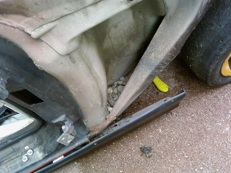

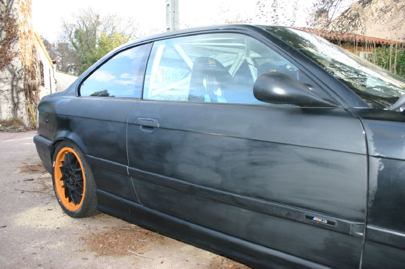

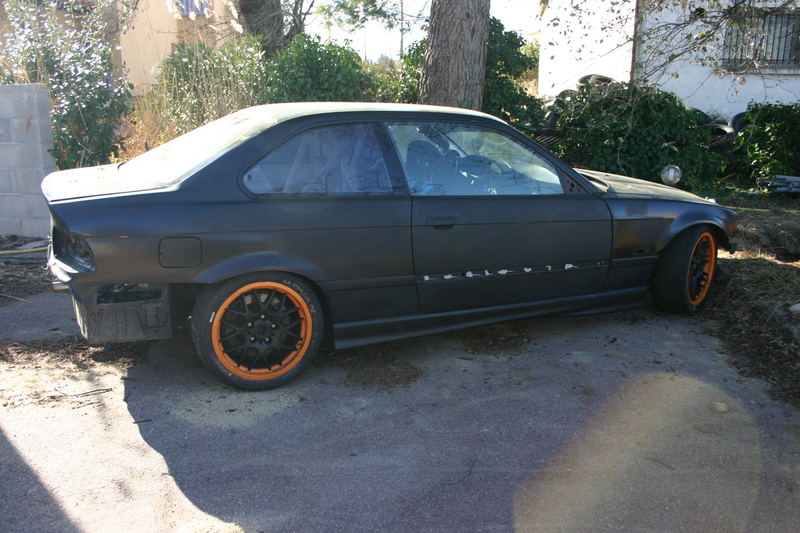

Les photos de la semaine dernière, quelques surprises au niveau de la caisse, rouille, carrosserie touchée..
Jonc collés, bref, du boulot en perspective...
Dans un premier temps, des que la neige aura fondu :mad:

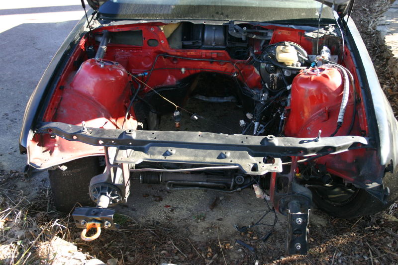

On est parti pour poncage, derouillage redressage, avec une pige de la caisse, avec soudage du bloc avant.
Le moteur est a la maison.

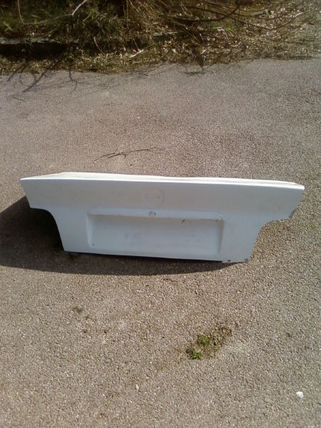

J'ai commandé la malle en carbone en Tchéquie, je vous donnerais un feedback, pour la qualité.

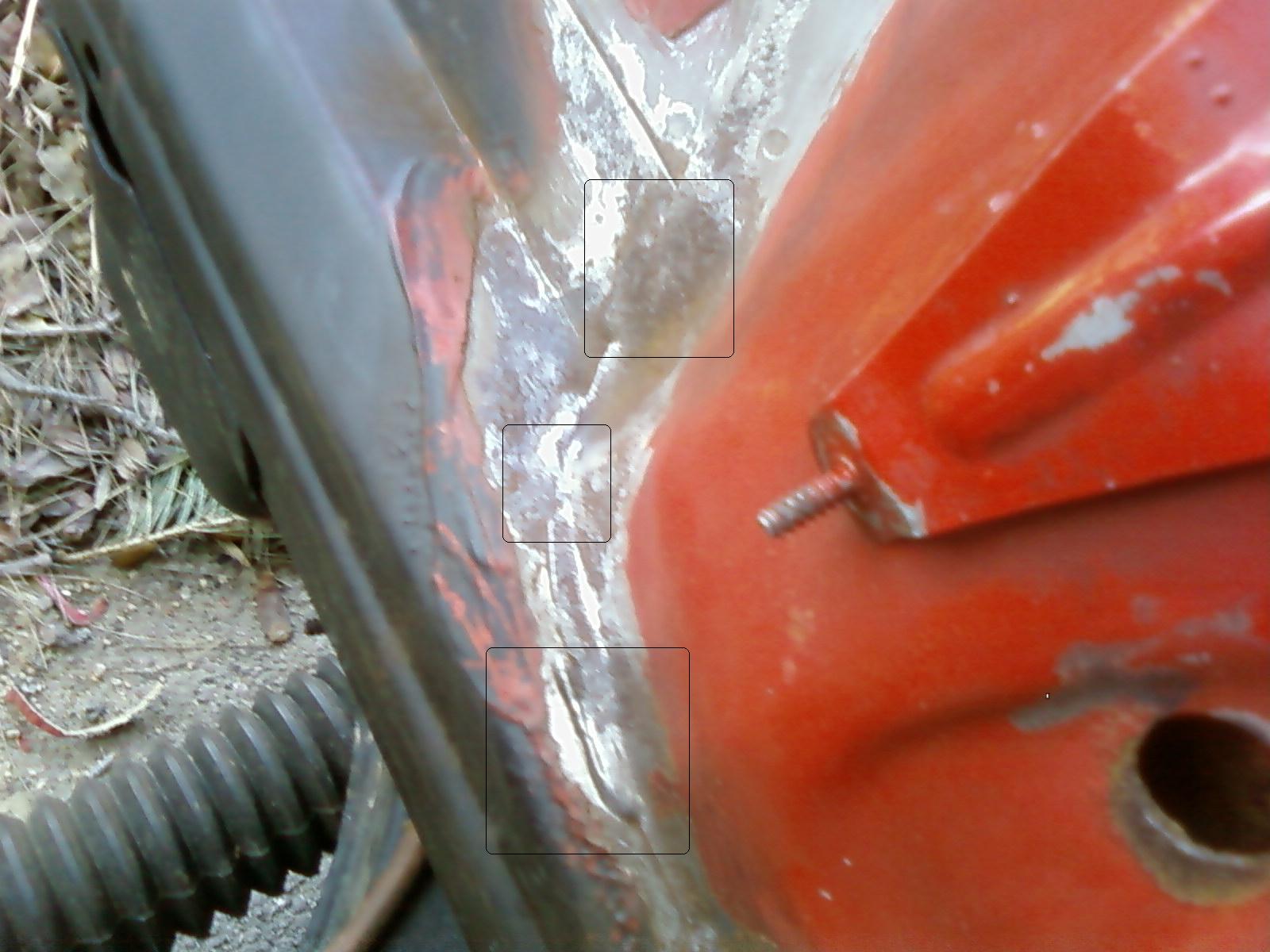

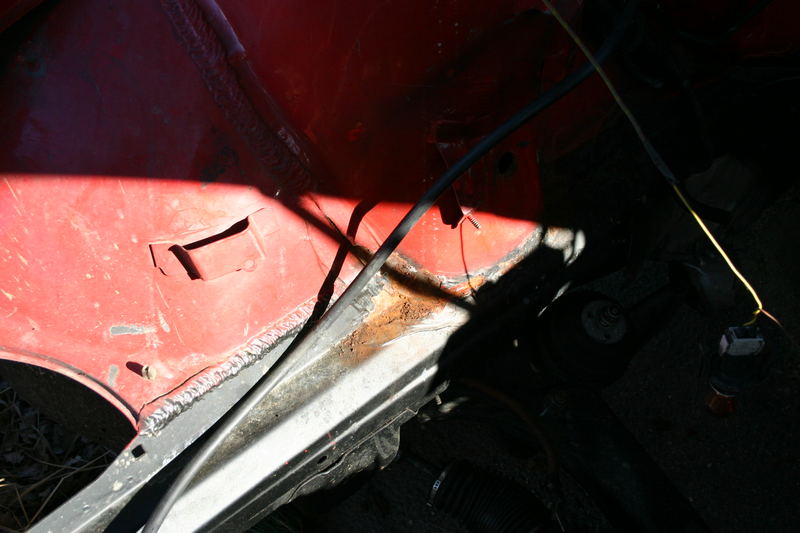

Salut a tous, besoin d'un petit coup de main, par ceux qui savent :
En grattant la rouille et la salouprie de chewing gum qui fait joint, dessous, j'ai trouvé 5 soudures. Pourriez vous me dire si c'est d'origine, ou pas ?
Photo ( pas bonne qualité, téléphone, je crois bien que j'ai perdu le chargeur de l APN...)
Bon j'ai trouvé la réponse a ma question, ce sont des soudures originales.
J'ai recu ma malle en carbone, un peu abimée, pas top au niveau finition, mais elle m'apportera ce que je voulais, le gain de poids.
Malle 1.3 kg. :nickel:

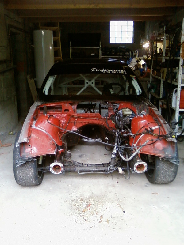

Bon un peu travaillé aujourd'hui.

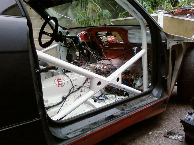

Le faisceau (enfin le gros nœud) était caché derrière la boite a gant...
Bloc chauffage viré... TdB viré, plus simple que de chercher un carbone, il y aura juste le compteur, je me ferais une console pour les quelques boutons.
Un bac a sable ? Rien que ca, de chaque coté, 5 kg :D
J'ai finalement réussi a faire de la place au garage, et du coup j'ai sorti les portières, comme ca je pourrais travailler tranquillement.
C'est la tondeuse qui fait la gueule, en plus je lui doit une fiere chandelle, c'est elle qui a tiré l'auto sur les 30 mètres qui la sépare de la ou elle était...
Demain je sors le masterback, pour finir mon decapage.
Bon pige ok, pas de gros dégâts, elle a bien frotté quelques vibreurs, embrassé quelques bacs, mais rien de grave.
Par contre un souci de rouille du coté amortisseur droit. Donc elle part chez le carrossier la semaine prochaine, pour sortir la partie pourrie et traitement anti rouille.
J'ai reçu le faisceau d'origine du 3.2l, après prise de renseignements auprès de pros, le meilleur tarif trouvé pour l'instant pour la simplification est de 600 euros. :| J'ai malheureusement bien peur d'être obligé de passer par la, car l'électricité et moi ca fait deux...
C'est pour cette raison que je réfléchissais a partir sur une Sybelle avec son propre faisceau, mais ca coute en gros 2700, moteur tournant, donc, on va se calmer, et parer au plus pressé. La prépa sera pour (beaucoup) plus tard..
