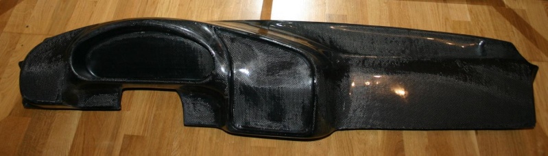

Rien que le PC et l'échappement, ca va être expédition, il faut que je vidange le réservoir, que je change les disques, que je monte les sb de triangle, que je reprenne ma portière conducteur, que j'écarte mes ailes :wink: ( m'a pas appelé ton poto ), parce que comme ca, je peux pas rouler, et quelques menues bricoles encore... Comme le tableau de bord...
