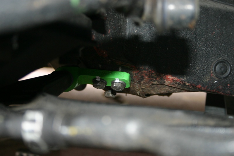

Hier et ce matin, j'ai monté les tirants de chasse, amené les étriers au tourneur pour les cales alu, après montage a blanc, remonté mon silencieux, vérifié mes serrages, ajouté quelques boulons qui manquaient... Récupéré mon nouvel anneau de remorquage chez la couturière, viré le moteur et mécanisme d'essuies glaces. écarté mes ailes à l'ancienne.

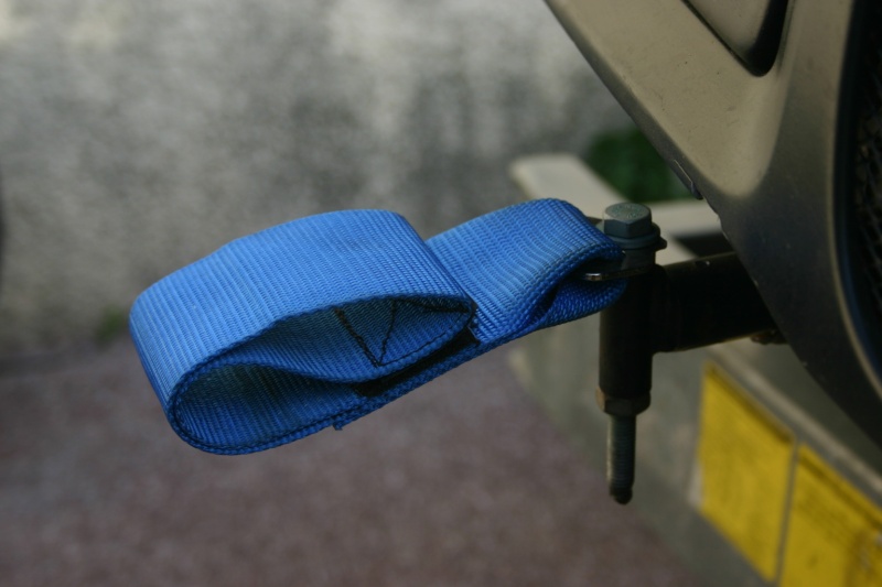

Le nouveau "racing tow"

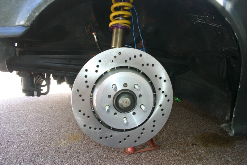

Les disques :

Ah oui, les tirants de chasse.

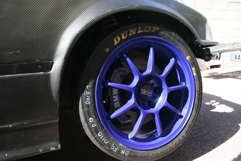

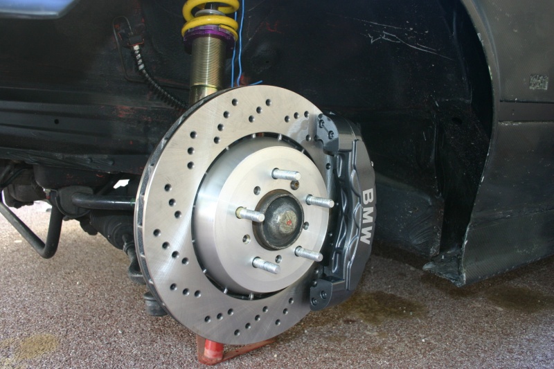

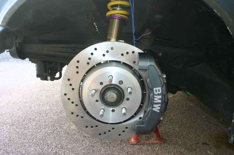

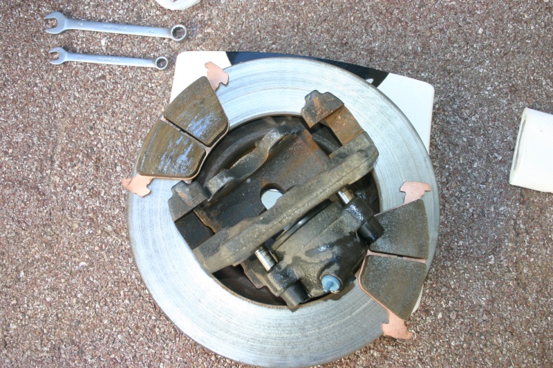

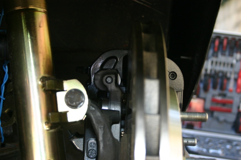

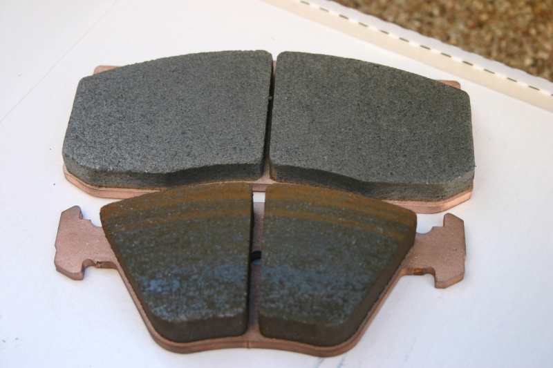

Le bêta testeur est de retour, lol, en continuant, les plaquettes ne rentrent pas ...
Les CL sont faites pour la 135i, donc disque de 26, et, disques CSL de 28, ca ne passe pas. Donc lundi, direction l'usinage, pour faire maigrir les plaquettes de 1 mm chacune.
Youpi.
Heureusement, je n'ai pas démonté mes étriers d'origine, question d'habitude sans doute, on sait jamais.
Je reste étonné le premier à qui ca arrive. En même temps c'est pas vrai, je le suis pas, mais un peu quand même...
Qui a dit tunnel ?
:cool:
Je vous mets les photos, même si je suis un peu vener, c'est pas votre faute :? ...

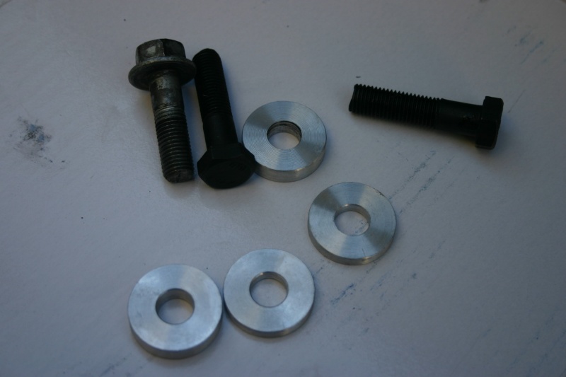

Les rondelles et la visserie, il faudra changer les autres, elles sont trop courtes aussi.
Mise en place pour vérifier sans plaquettes.
On voit bien que c'est juste (sans plaquettes)...
La différence M3 et 135i.

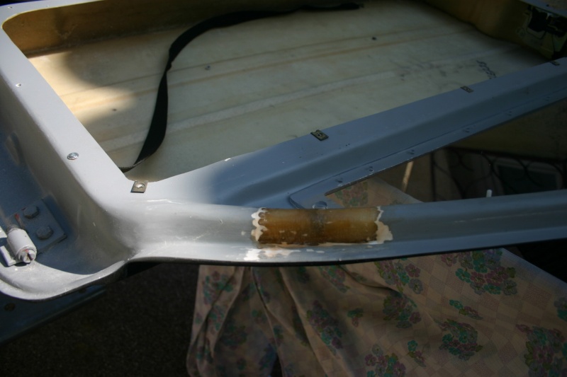

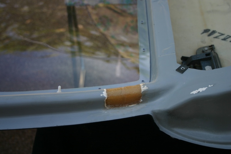

Reprise de ma portière pour qu'elle plaque mieux par exemple...

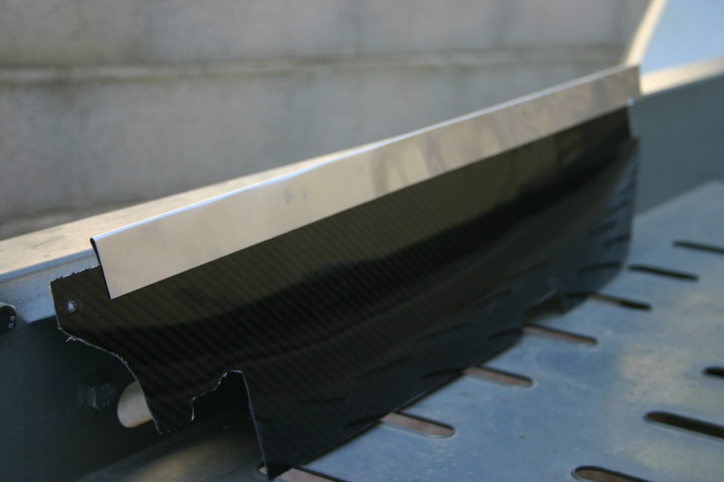

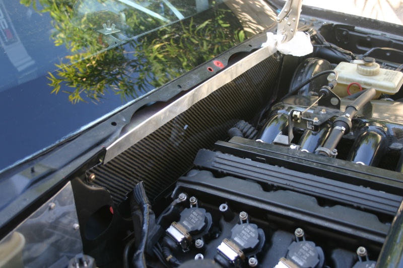

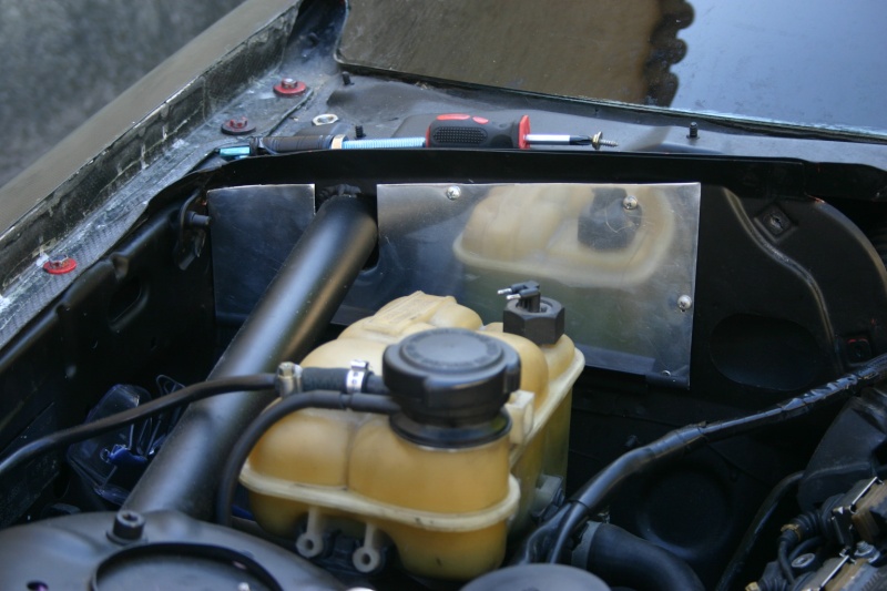

Je mettrai des photos demain, je suis en train de me bricoler une cloison "alu-carbone" entre le moteur et l'habitacle, je sais pas si je vais y arriver, on verra ca..
Je bouche les trous en fait, avec ce qu'il me reste d'alu et de carbone, plus envie de commander des trucs, le porte monnaie en peux plus :sad:
J'ai viré le moteur et mécanisme d'essuies glaces, ca sert a rien... je pense gratter un kilo sur l'anneau de remorquage...
Faut bien rattraper le poids des étriers...

Bah, pas de finitions, pas de mastic, j'ai coupé, tendu, re-fibré. Peint.
La sur la photo c'est juste re-fibré.
Ça fait un peu punk, mais c'est pas lourd...

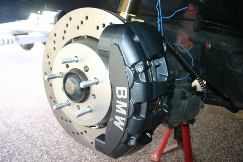

Je mettrais demain une fois fini, car j'ai récupéré mes plaquettes, allégées d'un milli, ca fait cher les CL...
Donc j'ai tout monté, évidemment, les joints des banjos sont hs... Donc faut que j'aille en chercher demain...

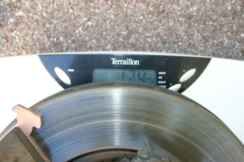

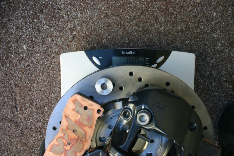

Et pour en avoir le coeur net, j'ai fait un tour de balance :
BMW performance : 14 kg. Sans le support alu origine, je pense 200 g
Origine 3.0L : 13.4
Je mettrais une phot demain aussi, mais la plaquette mord dans le vide a l'intérieur du disque, d'un mil a peu prés... :evil:
je pense que vue l'écart de poids tu es pas perdant cela serra largement rattrapé sur les freinages tardifs!!
