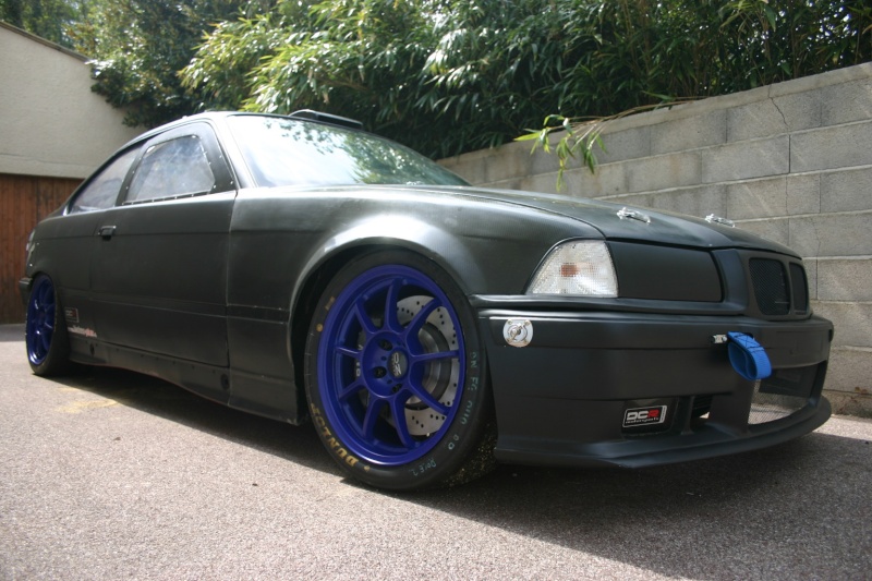

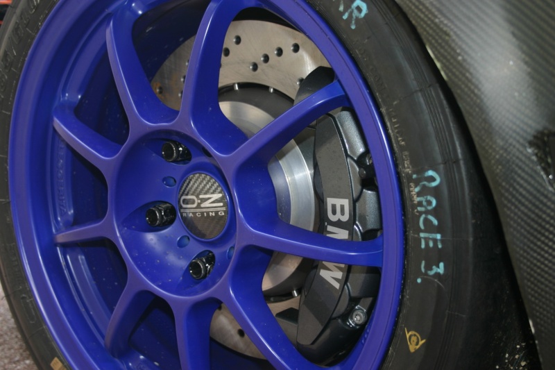

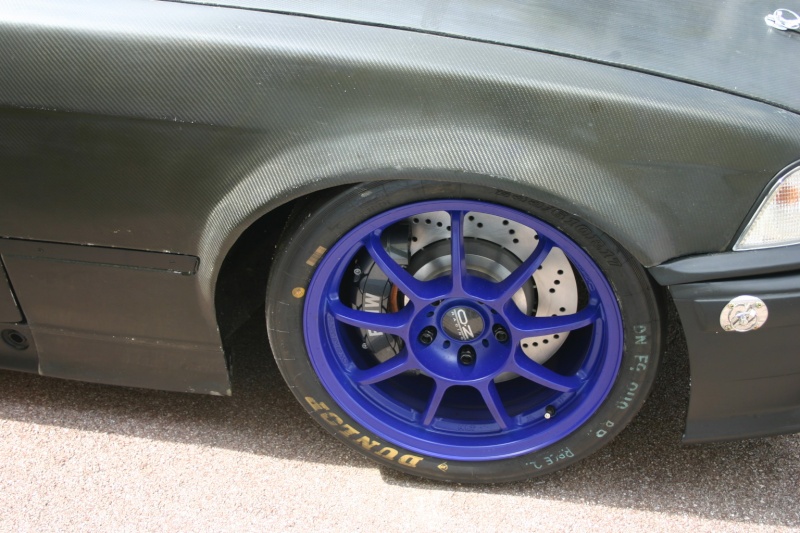

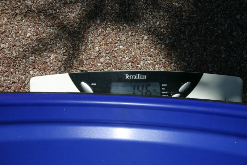

Verif faite :
Copies M5 + slick :
Allegerita + slick :

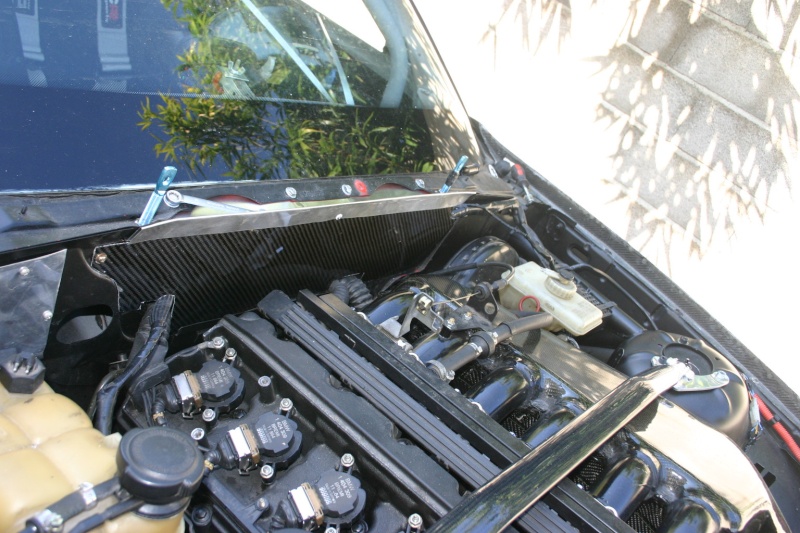

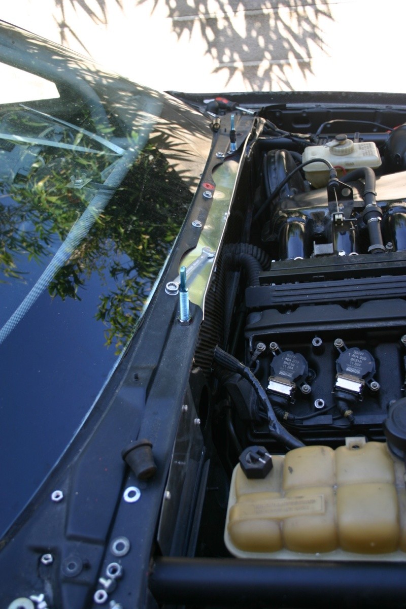

Plaque de séparation montée, c'est la que tout seul on invente des solutions pour visser quand on est dans la voiture...

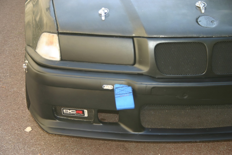

Le tow, et la dernière attache du PC.

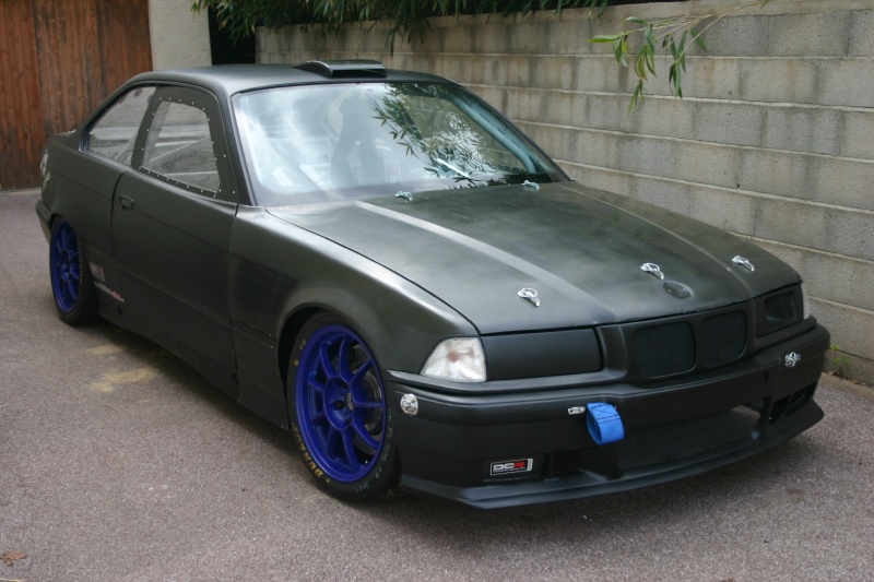

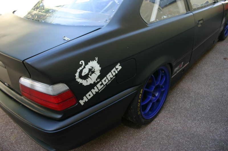

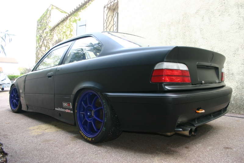

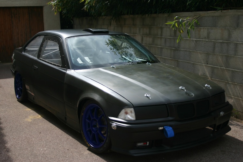

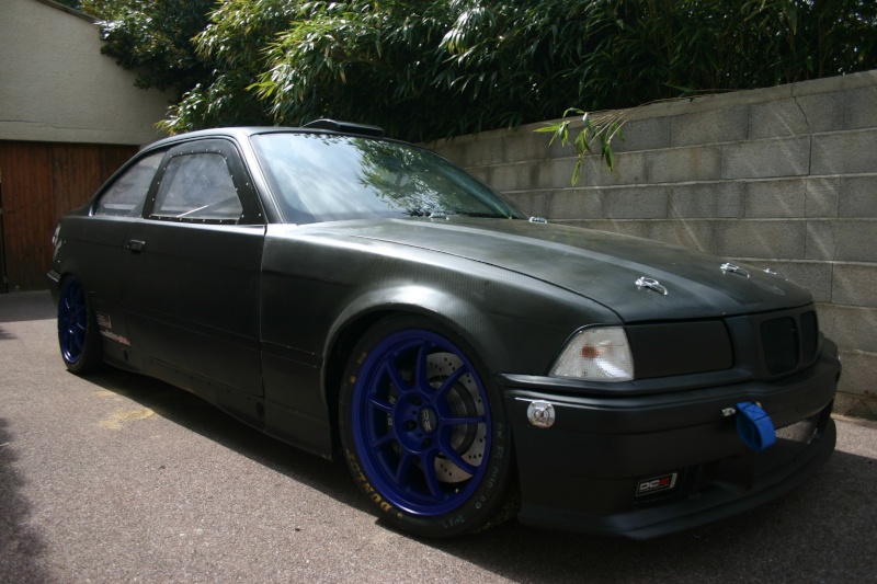

Vue d'ensemble, désolé, elle est sale, le voyage sous la pluie vers Gerone l'a pourrie.
Finalement j'ai remonté mes rétros de scooter (lol) j(y voyais franchement rien dans les autres... C'est le seul truc en faux carbone de l'auto, tho !

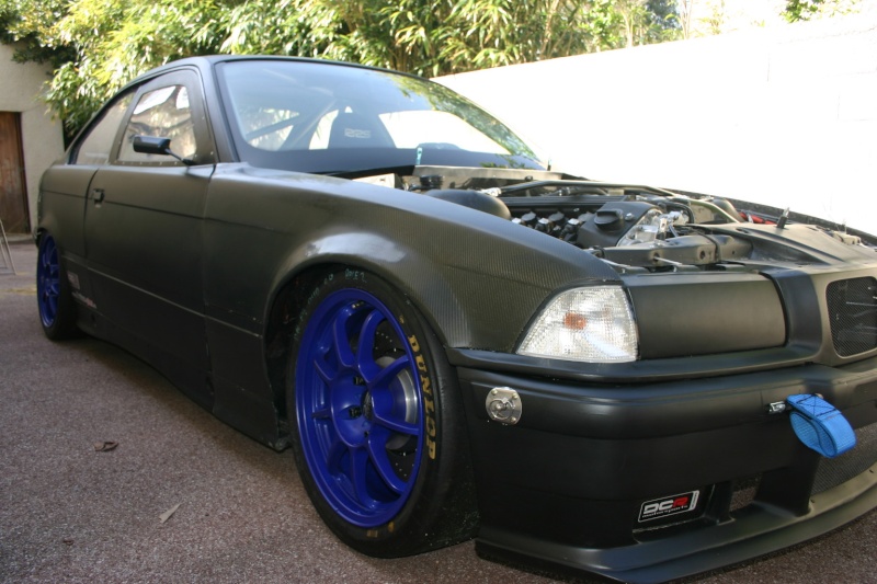

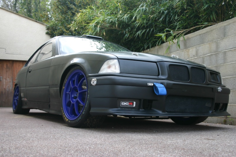

Petit shooting, et test de la prise d'air de toit, dont je pense que je vais essayer d'en trouver une autre.
Bon ben...ça sent bon pour le premier roulage dimanche prochain à Ledenon :nickel::wink:
Par contre pas de baquet pour les copains,s'est trop lourd..:mrgreen:
J'adore !!!!

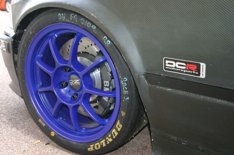

et bordel ces freins !!! :love:
Et non, pas de baquet pour les copains, c'est pas le baquet qu'est trop lourd, c'est les copains :ptdr:

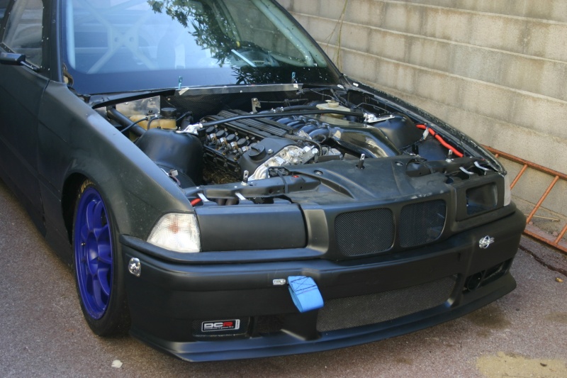

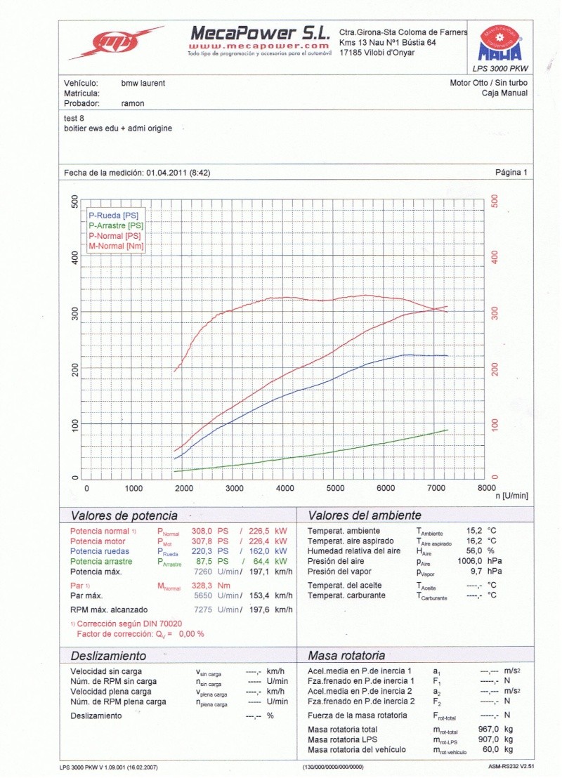

En fait, on a galéré toute la journée sur le banc hier,après avoir changé la lambda, et le débitmètre.
Défaut toujours constaté au DIS, et l'autre lambda de mieux...
En fait c'est la boite à air qui est en cause, car en remettant (a force de réfléchir et s’énerver..) celle d'origine, ça donne ça ce matin, en gestion origine :
Plus de défaut au DIS. Don le débitmètre est mal positionné dans la boite a air, ou quelque chose dans le genre, un trou entre 2600 et 3400 tours, et moteur trop pauvre, beacoup de temps pour le calculo a corriger, il va trop s'emmerder a d'abord corriger,puis chercher mieux ensuite, et moi, en roulant des que j'aurais un souci, j'aurai trop peur de rouler trop pauvre, et de faire un trou... Dans les pistons.
Donc, remontage de la boite a air d'origine. Et ca ira comme ca.
