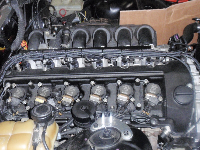

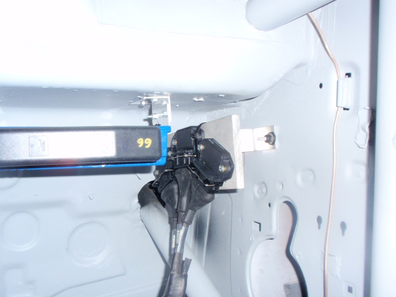

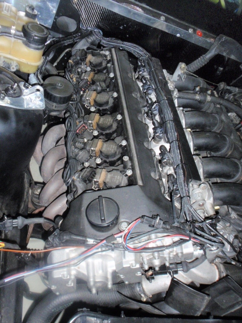

Voici les quelques photos que Raymond m'a envoyé, pas top, mais dans la vie, on est préparateur ou photographe hein :mrgreen:
Câblage oscillo.
Boitier et module allumage.
Parfait, beau boulot...
En effet fait chier pour ce problème de boite a air!!

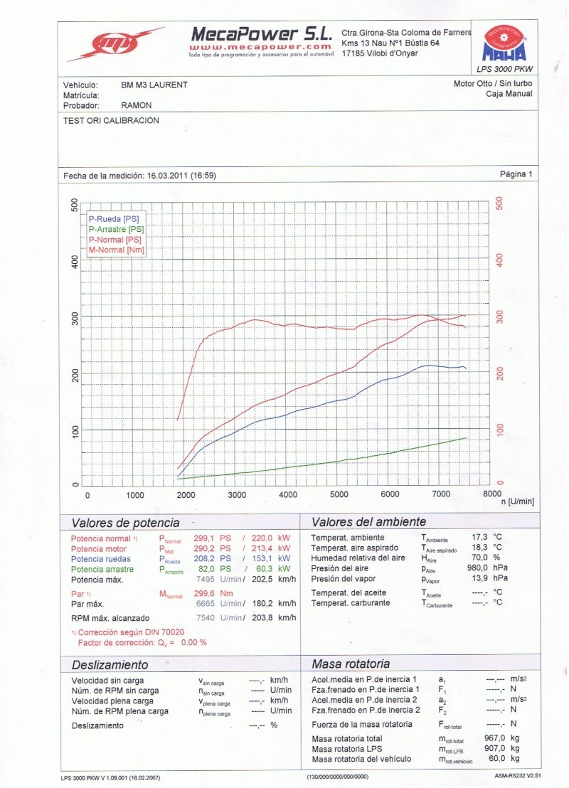

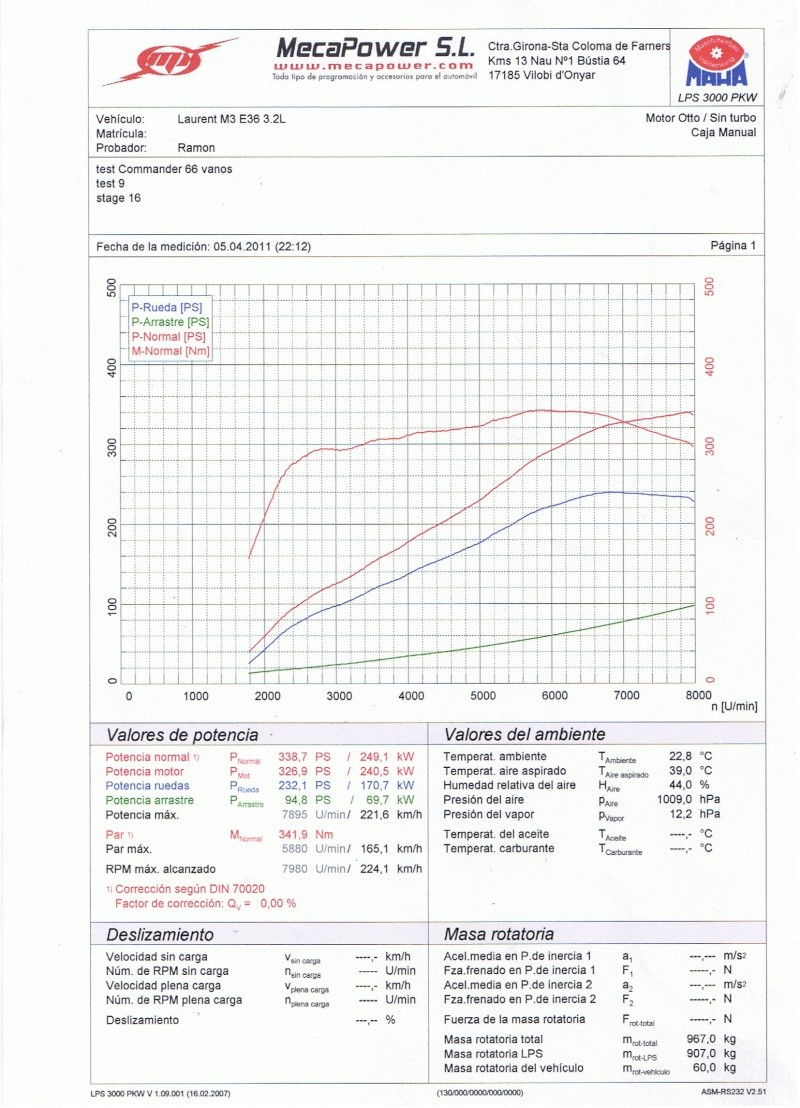

Voila donc les deux courbes, mon boitier d'origine pour calibrage, quand l'auto est arrivée, puis Challenger, je pense qu'il y a de quoi encore peaufiner un peu, mais déja la Commander, elle va bien comme ca, pour un moteur juste décata...
Je saurai ça demain, je crois qu'il m'a juste envoyé les courbes et au lit :mrgreen:
Nikel,ta gagner partout en cv et couple avec la sybelle :oui::nickel: ...!!
Pour l'instant, moi j'ai pas gagné, ma voiture sert de cobaye, pour la mise au point de cette Commander spéciale M...
