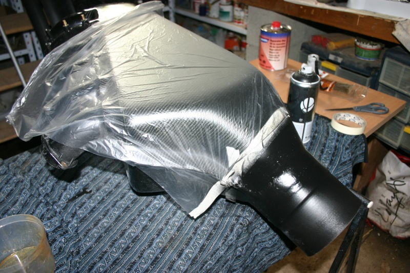

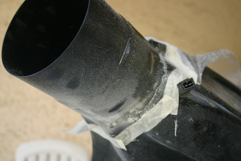

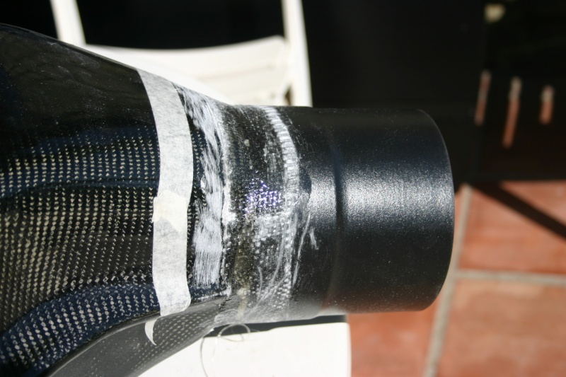

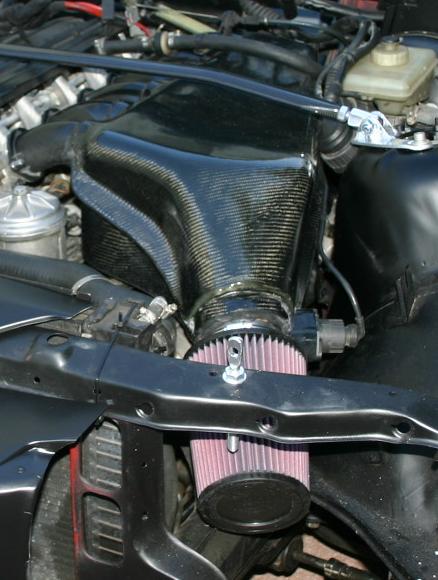

L'admission, avant, pendant, après.
La peinture est pas sèche sur les dernières, ca fera pas tres joli je pense, mais bon, le tout, c'est que ça marche.
C'est clair que en premier lieu l'efficacité est la prioriter je pense :oui::wink: ...!!

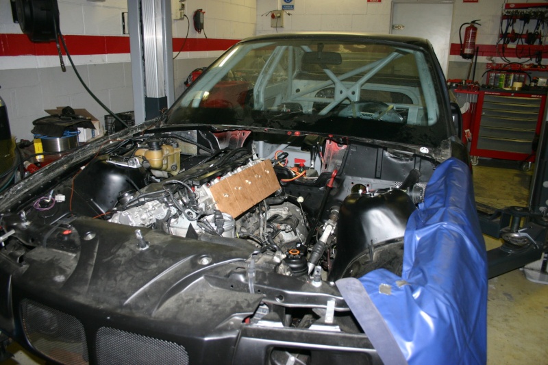

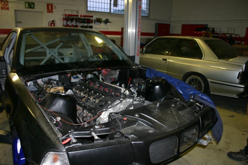

De retour de Gerone, ça y est, Raymond est contaminé par le "light power"...
-Bon, ça ça sert a rien, ça non plus, ça non plus....
-T'es sur hein ?
-Oh! C'est qui le préparateur ici padawan ?
-Bon okok... Mais ça fait encore des trous partout hein, sur le forum ils vont me dire que je suis pas prêt de rouler encore...
-Ben c'est clair, t'y est pas encore... Y reste du taf...
-Et prends pas ma voiture en photo, tu crois que je te vois pas ?
:mrgreen:
Ben non, tu vois je l'ai pas mise la photo...

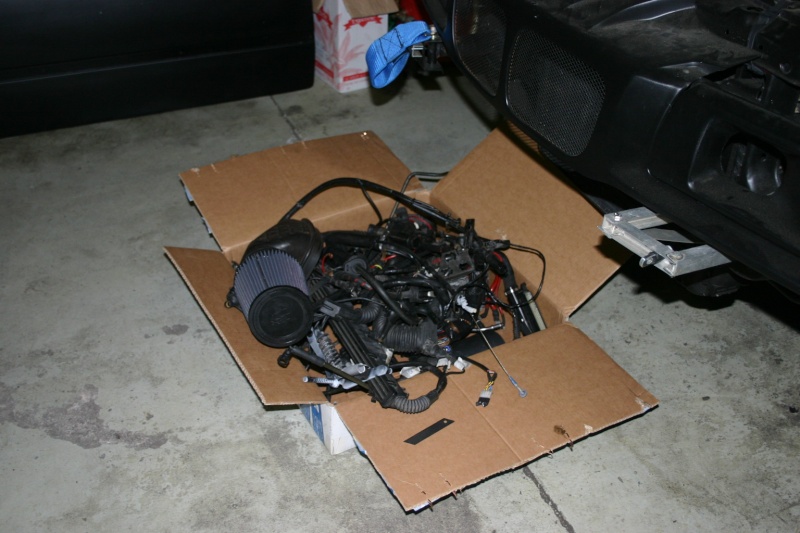

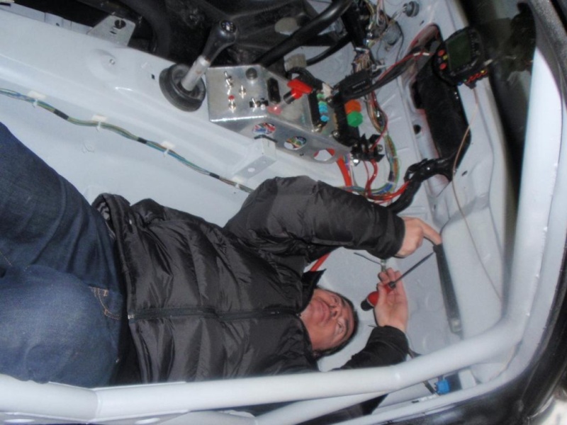

Je pense que tu peux encore gratter un peu de poids, il y a encore des fils électrique a l’intérieur :rolleyes:
Je te mettrai une photo de mon faisceau quand il sera fini dans la semaine de ma pistarde, je pense que je pourrais pas faire plus simple :mrgreen:, equipé aussi d'une sybele (j'ai même enlever les fils de leur connecteur qui me servent pas)
T’inquiètes, il est pas fait le faisceau.

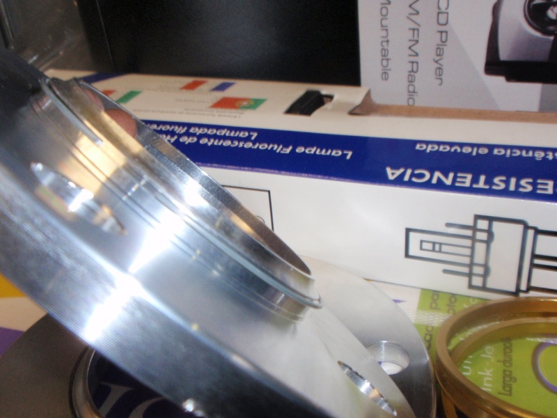

Avec les cales KW pour pouvoir régler le poids par roues, comme je ne pouvais pas remonter l’avant, les coupelles de réglage du combiné touchaient la jante.
Obligé de mettre des cales de 1 cm... Et les cales de 1 cm, y'a pas de centrage, il faut au mini 16mm.
Donc, fabrication de cales sur mesure de 1cm, avec centreur, pour les OZ. Un boulot magnifique.
hey ben mazette !
pour être dépouillé, c'est dépouillé !
j'ai un peu ce style de cale au 4 coins en 7mm et centrage par cone :nickel:

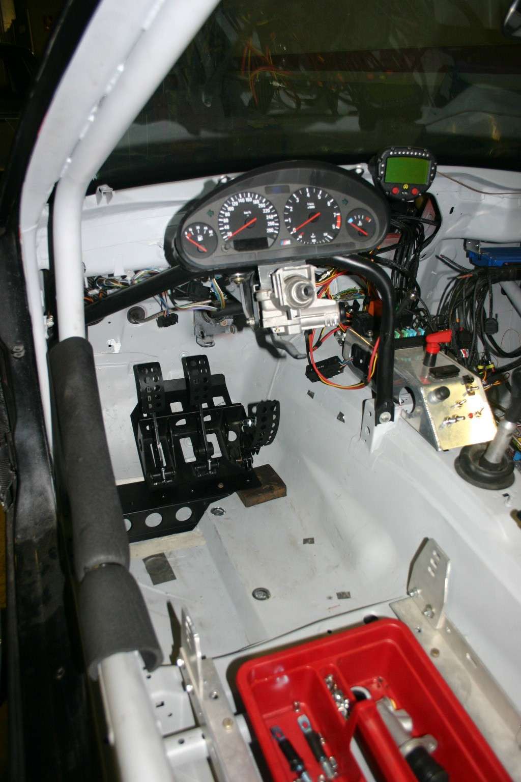

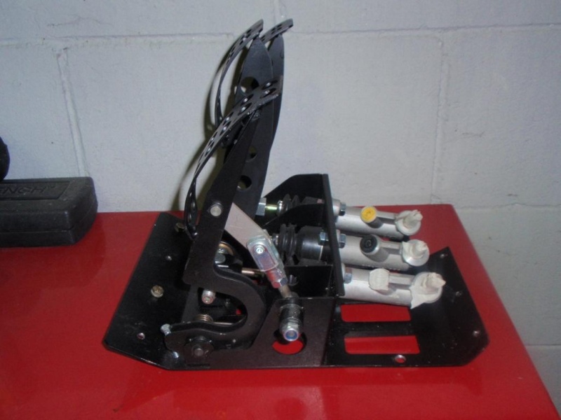

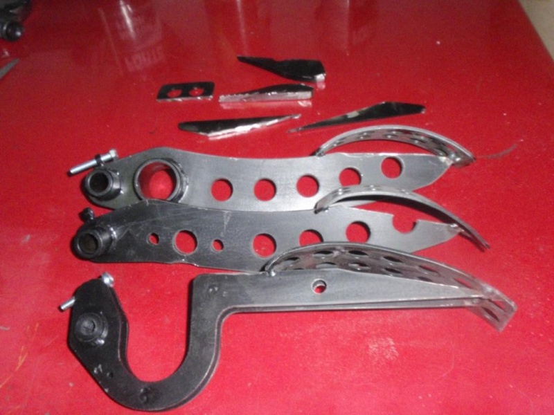

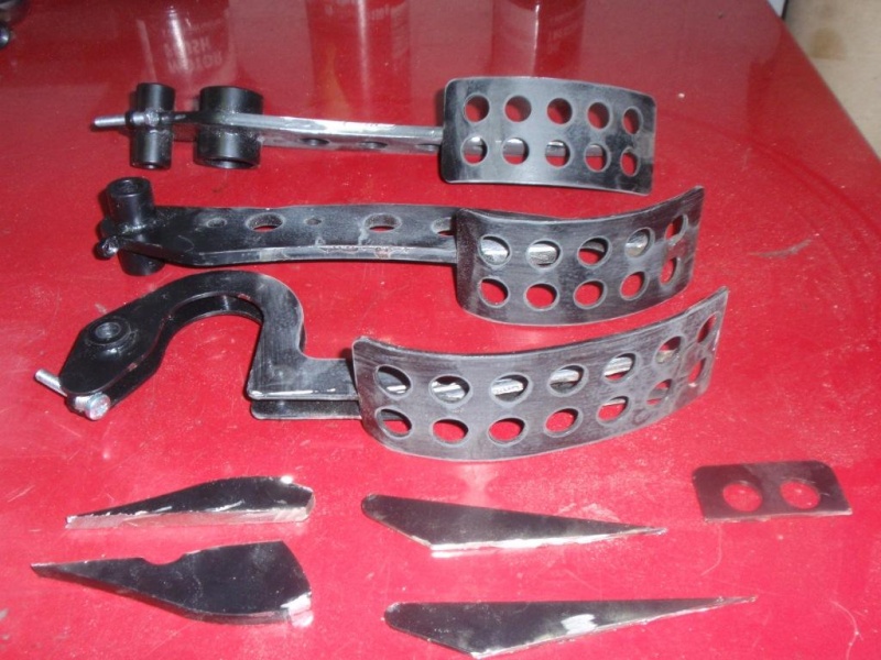

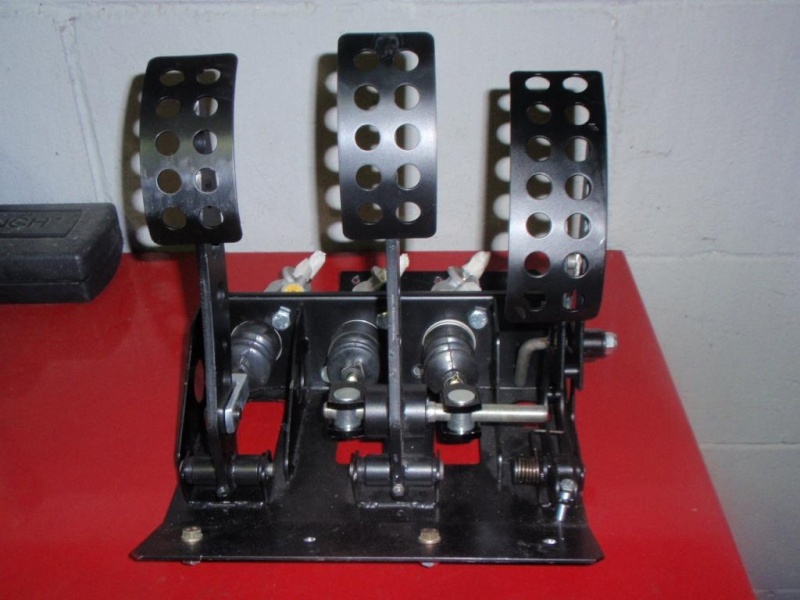

Quelques photos du boulot fait sur le Pedalbox Compbrake soit disant pour E36.
En fait une fois en place, les pédales étaient orientées vers le bas, pas très pratique. Donc, obligé de les couper, et de les ressouder (merci Raymond..) pour arriver a ce qu'elles soient perpendiculaire au sol.
Franchement, je vous déconseille cette marque au plus haut point.
Maintenant, il ne reste "plus qu'a" le fixer, trouver une place pour les réservoirs de liquide... A trouver une solution pour l’accélérateur, et à faire des heures et des heures de reglage pour la répartition avant arrière. J'ai d'ailleurs tellement confiance dans le système, que je pense que je vais rajouter un répartiteur après le pédalbox...
:twisted:
Ah, il parait que je fais la sieste au travail ... :mrgreen:
Jolie c'est pédale!!!beau boulot..
