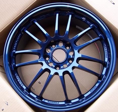

Réflexion de roues résolue, je voulais pas precipiter mais tant pis ... J'ai craqué :nickel:
Jolies :nickel:
C'est quelle largeur et quel ET .
8X17 ET 40
7 Kg

Tiens moi aussi je me suis fait un cadeau
9X17 ET35 mais j'aurais du prendre du 30
La Pro Race, aussi, pas cher, sauf que j'en ai vu arriver avec 30 g d'équilibrage apres déballage..
Pas terrible pour une roue neuve.
En plus on est pas du tout dans la même gamme de produit, tu peux pas comparer une Megane RS et une M3, même si c'est deux sportives...
:nickel::love:
Elles claquent en tout cas, j'ai hesité.
Par contre ET 35 elles sont trop dedans Tony ?
Et pourquoi 9 ? au carré ?
:nickel:

Salut
Plus le "ET" diminue plus les roues sortent et non le contraire. Une jante avec ET 40 rentre plus. Les jantes en 9 sont preconisees pour les pneus sliks utilises 240/610/17. Michelin conseille jantes entre 8.5 et 9.5 de Et.
Cordialement
Tony
Ok pour la taille, et donc la roue touche a l'intérieur, sur l'amorto ?
En calant a 5 mm, tu risque pas de toucher l'aile ?
C'est a lavant ou a l'arrière ton problème ?
Eh Lole :nickel: ou as tu lu que j'avais un probleme ?? :love:
Non ? Ton ET trop court ?
Tu disais que t'aurais du prendre ET 30...
J'ai des BBS en 8X17 ET 40 et il me faut des cales de 5mm devant sinon ca frotte au niveau du ressort de réglage en hauteur des pss9.
Le mieux aurait été un ET de 25 ou 30
Tony : ca fait pas trop large du 9 pouces pour devant ?
Bonjour
Lole je disais qu j'aurais du prendre un ET30 pour avoir une largeur de voie plus grande tout simplement , ca m'aurait eviter de mettre les elargisseurs de voie de 16 mm.
Pour repondre a fouxi , non 9 ca fait pas trop large ca va impec et avec un ETde 35 ca passe bien au niveau des amortisseurs.
Tony
Ok, j'hallucine quand même que ca touche pas avec un ET 19 ...

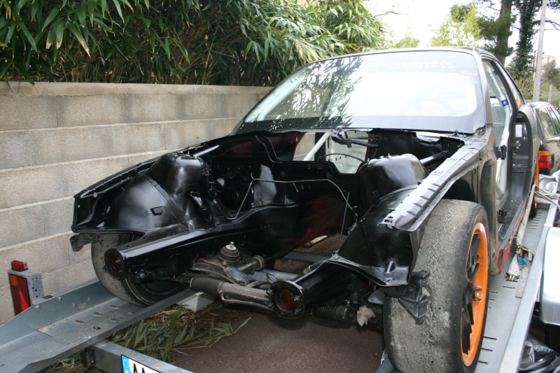

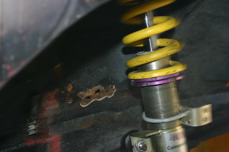

Bon, je récupère titine demain, soignée de son petit problème de rouille.
On va pouvoir s'attaquer a l'habitacle, et réfléchir a l'ordre de montage des pièces que j'ai commandées.
Habitacle que je pense faire en gris moyen, mat. Pour éviter la chaleur et la réverbération.

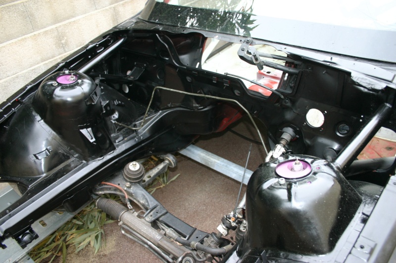

Hop, petit coup de peinture.
Je préfère comme ca.
C'est parti pour la préparation de l'habitacle :nickel:
oui c'est mieux tout noir, :nickel:
C'est bon ça!

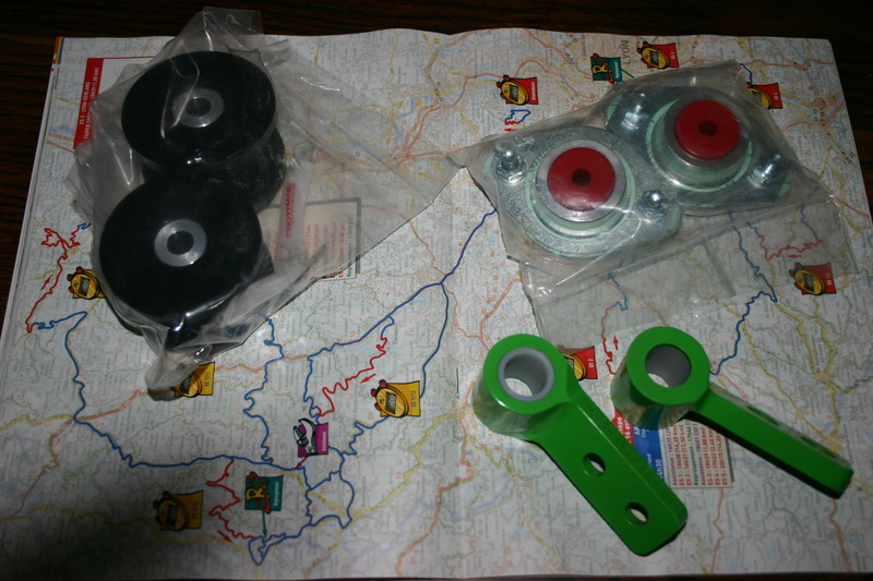

Petite réception de pièces aujourd'hui :
Je dois commander les autres sb de pont chez BMW, j'ai oublié que boulet ...
