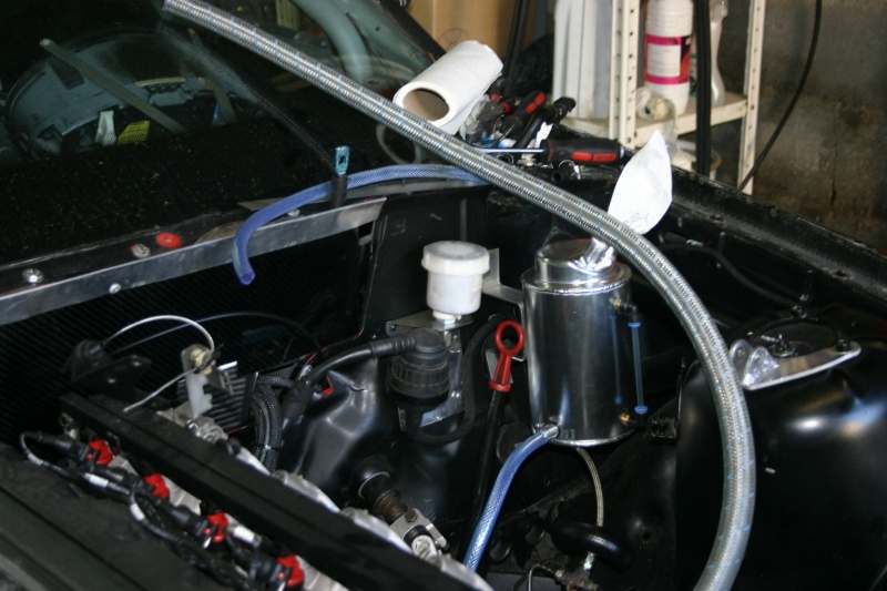

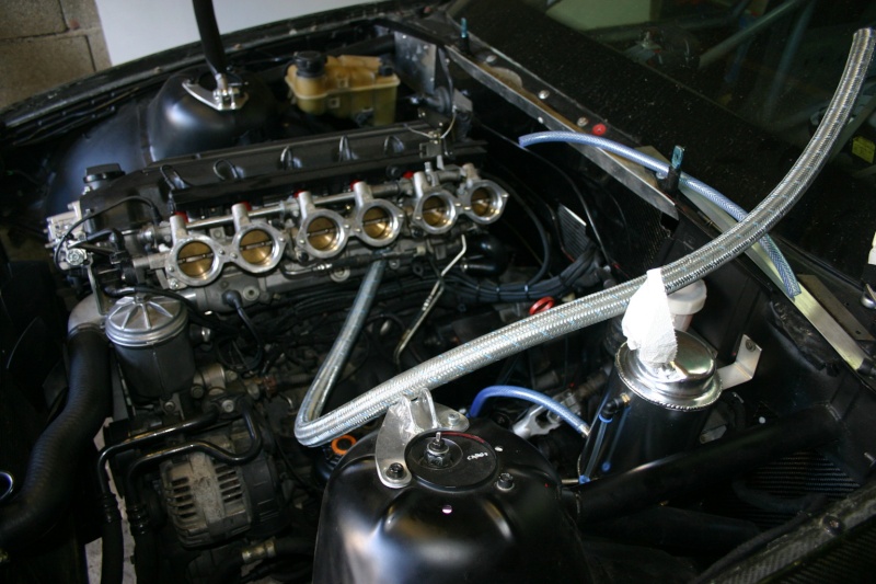

Je pensais rester les deux jours, mais mon montage n'est pas au point, il faut que j'agrandisse ma prise d'air, pour éviter les contres pressions dans le carter, et un petit tour dans le bac lors de la dernière m'a conforté dans l'idée qu'il fallait rentrer, pneus HS...

J ai pas tout lu, mais pour tes problèmes de remontée d'huile, as tu bien le restricteur groupe N dans la culasse ? Sur un 3L c est la première chose a faire car les conduits de descente d huile ne sont pas assez gros, ce qui provoque une accumulation d huile dans la culasse.

Je ne sais pas de quoi tu parles Yannick, explique moi stp, mais les conduits du 3.2 ont étés revus par rapport au 3.0.

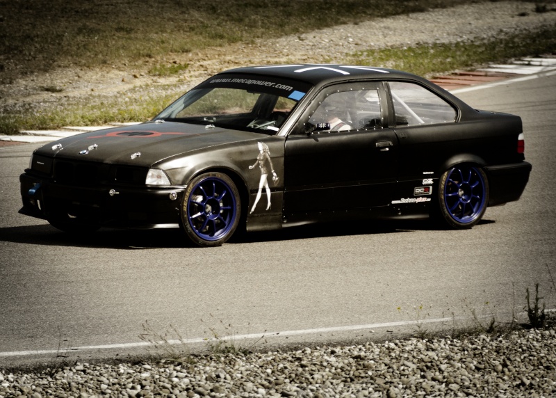

En fait, je sais pas si on le voit, mais l'auto va très vite vite... L'accel en montée avec le GT3 par exemple, je crois pas qu'on voit la 996 Turbo qui n'arrivait pas à me revenir dessus en ligne droite non plus...
Bref, ça envoie vraiment. Le truc, c'est que comme je découvre l'auto, j'essaie de la ressentir, oui, je suis concentré sur le freinage, ou autre chose, et j'oublie le fondamental, la trajectoire...
Résultat, pour la sortie, un léger temps d'hésitation, j'ai voulu corriger ma trajectoire, et hop... Sanction... :nickel5:

Elle envoie le steak ta blackette !! :nickel6:

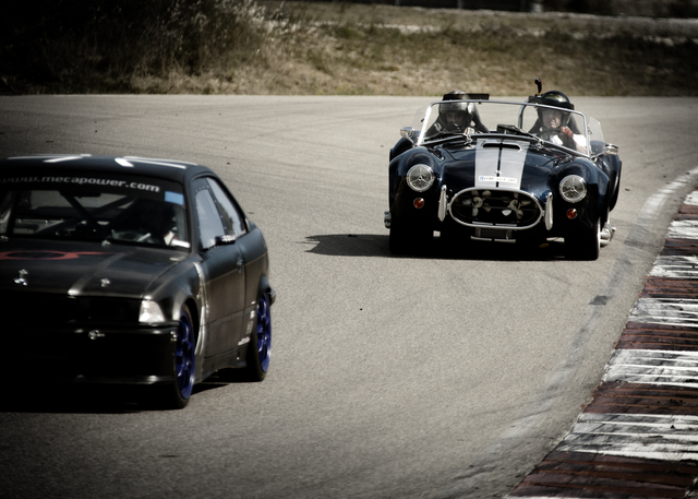

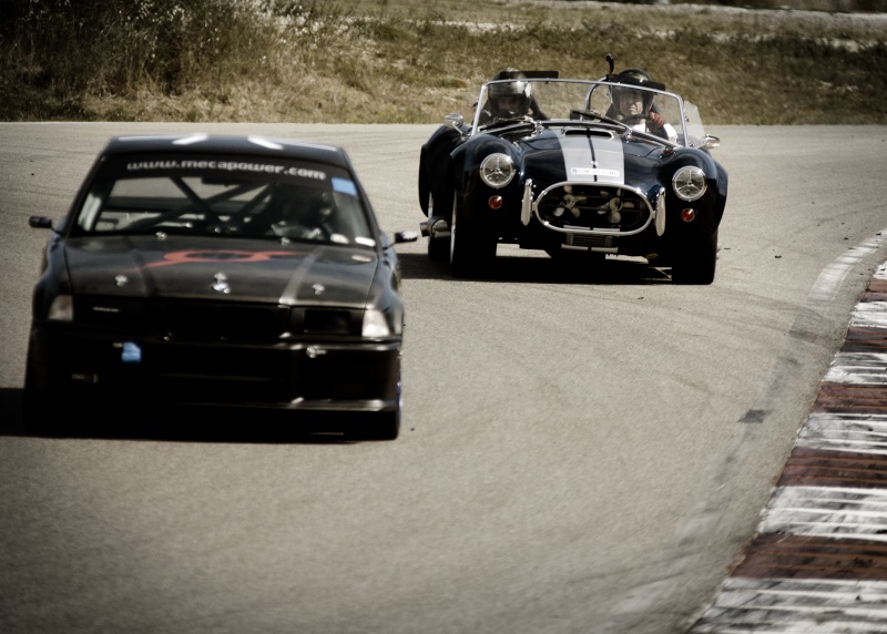

La photo où tu es avec la cobra superbe, elle tournait bien, tu en sais plus à son sujet (oui je suis fan) ?

Merci messieurs, la cobra j'en sais pas plus, sinon que c'etait un V8 qui ronflait comme il faut...
Je crois qu'il a filmé, il faisait des essais. Si je te retrouve le lien je te le donnerai.

Salut,
J'ai exactement ce pb sur ma 3L,
j'ai des remontés d'huile dans la boite à air,
Tu peux m'en dire plus sur ce restricteur ? (comment ça se monte, qu'est ce qu'on risque en la laissant comme ça....)
Merci
