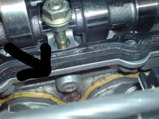

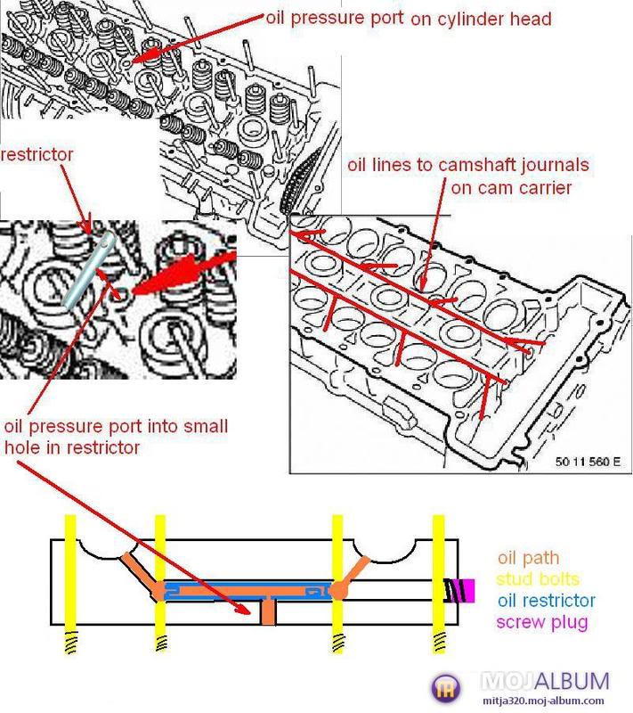

C est une piece qui reduit la quantité d huile qui monte a la culasse car d origine la quantité qui y monte est trop importante ce qui a deux effets : moins de pression d huile pour le reste du moteur, et une accumulation d huile dans la culasse car les conduits retours n evacuent pas assez vite. L huile sort alors par où elle peut.

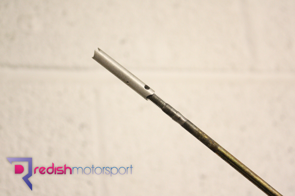

Le restricteur groupe N ressemble à ça:
img-366037-1-S50B30 Group N Oil Restrictor Valve Installation by Redish Motorsport 10.jpg
Et se monte derriere cette vis ( il faut desserer une vis de la fausse culasse au dessus comme on voit sur la photo car cette vis passe ensuite a travers le restricteur )
img-366639-1-S50B30 Group N Oil Restrictor Valve Installation by Redish Motorsport 10.jpg
Oui Lole,cela se monte sur les 2 blocs...
Moi,je voudrais comprendre son fonctionnement
Le restricteur sert à éviter la monter d'huile trop importante dans la culasse ou à augmenter le retour dans le bloc.. :?:
Modifié par toyoyompower69
ca sert a limiter l'huile qui monte oui.

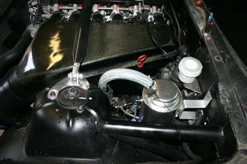

Je lui ai envoyé des photos du montage, que voila. Et j'ai effectivement agrandi le trou du carter.
Par contre, j'ai viré le séparateur...
Déjà je vais agrandir ma sortie d'air du récupérateur.
