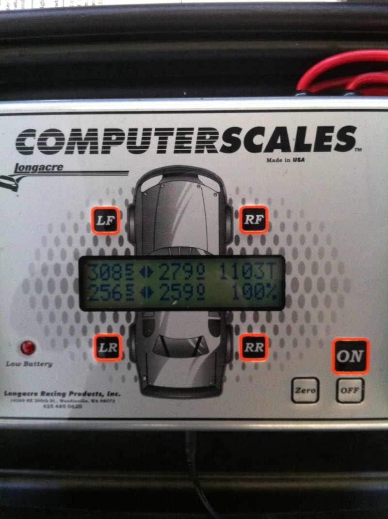

Puis un petit tour sur la balance, puisque je ne l'avais pas refait depuis la dernière fois, bon, je suis content, c'est pas mal., avec ce que j'ai rajouté quand même..
Avec 15L d'essence, 1038 kg, j'arrive pas a uploder l'image, je réessaierai demain...
On constate que c'est le pilote qui a pris du poids... lol.

Tu fais le réglage poids par roue ?
Non, sinon j'aurais pas tant d’écart
Comme j'ai demandé a BCRacing de voir s'ils peuvent me faire un kit combiné a l’arrière, d'un tenant, je vendrai mon KW Compétition pour de bon cette fois ci pour m'acheter le kit, dans le cas d'une réponse positive, ce qui me permettra de remplacer le bras tiré supérieur par quelque chose de plus léger. Au même moment je passerai en triangle avant alu.
Et la je ferai mon poids par roue.
Histoire de gratter encore une dizaine de kg.

le poids fait rever :D
la c'est sans toi dedans ?
Oui.
Je suis presque au poids d'une Silouhette, je comprends mieux pourquoi je les suivais presque à Ledenon :)
Manque 7000 pour la boite, lol
Le poids :shock: trop bon

Mais a force ca doit etre lourd lol
aie, 1038T un poids qui fait reve!!!! tu dis vouloir la vendre et en même temps tu ne t'arrête jamais de la faire evoluer lol!!! moi je suis sur tu veu la garder, en faite tu la met en vente juste pour faire plaisir a madame lol
