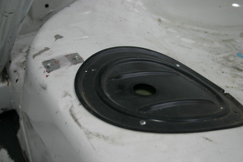

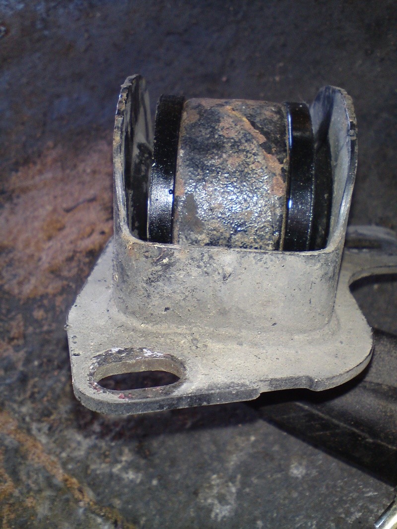

Sur la photo, je crois voir des coupelles d'amortisseurs Arrières, des " brides " de supports arrières de triangles avant mais un est bagué genre téflon et l'autre non et peut être 2 silemblocs de bras arrière.
De quelle provenance sont ces pièces et quelles sont leur particularité ?

Salut Guy,
Les coupelles sont renforcées, on sait que ca lâche souvent sur nos autos.
Ensuite les deux autres dans but de limiter les mouvements de trains :
Les SB arr uréthane, j'attends les Powerflex pour le pont et les "oreilles de Mickey", baguées toutes les deux, une est a l'envers, pour effectivement les triangles avant.
Tout ca pour améliorer le placement, la tenue de cap, plutôt que de changer des pièces usées en origine, améliorer en fait.

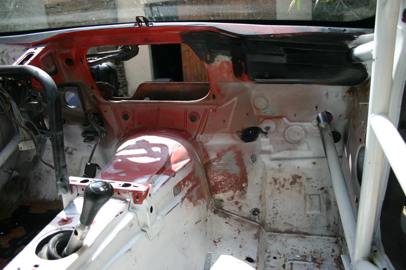

Aujourd'hui petit test peinture interieur...

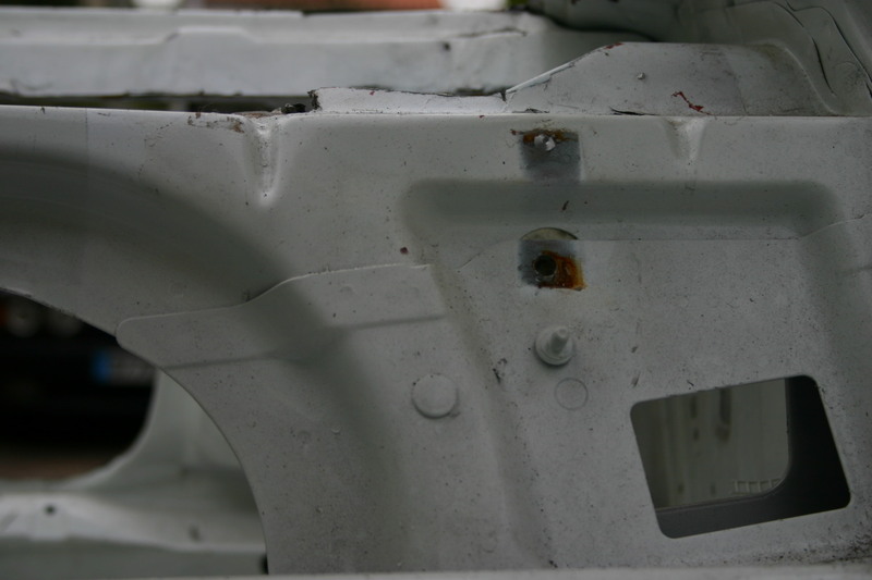

Découpage de ce qui depasse, dépointage quand on peut... C'est d'ailleurs galère, j'avais jamais fait, ben ca fait des trous au début :shock:
Puis sortir les vitres et lunette arriere, alors la voila le morceau, merci a ma louloutte pour le coup de main, m'en sortais pas sinon ;)
Bon ca suffit pour aujourd'hui, fais griller, petite saucisse, fait bon, profitons :nickel:
Courage !! :nickel:

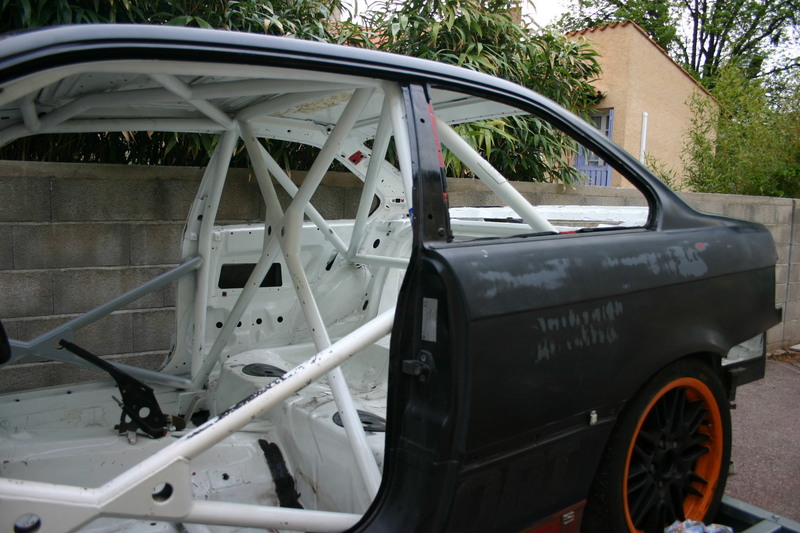

Ca commence a prendre forme, mais la tramontane m'aide pas beaucoup...
Belle arceau, ça sent bon le renfort de caisse :nickel:

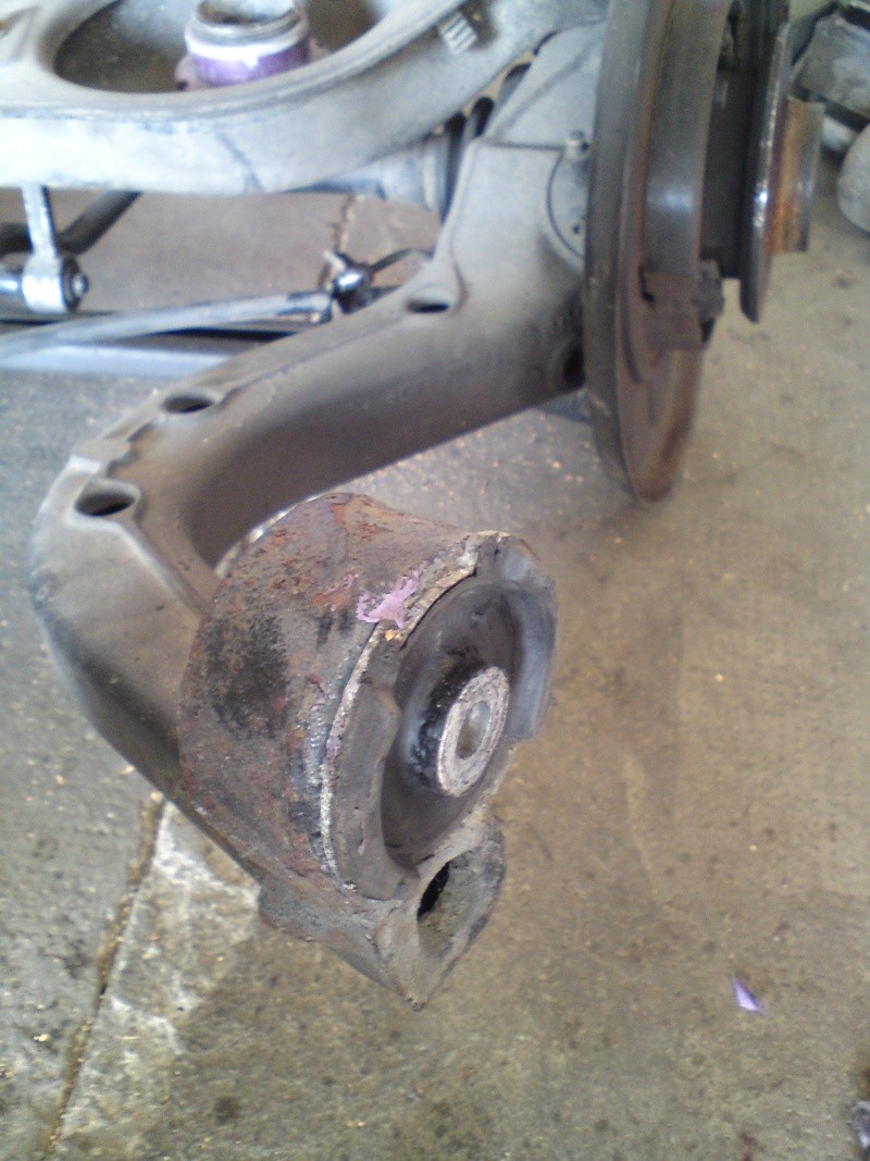

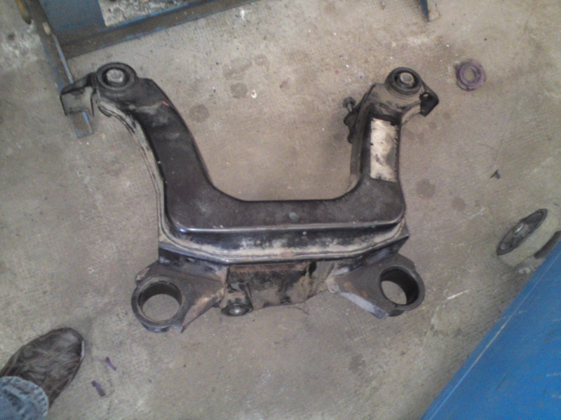

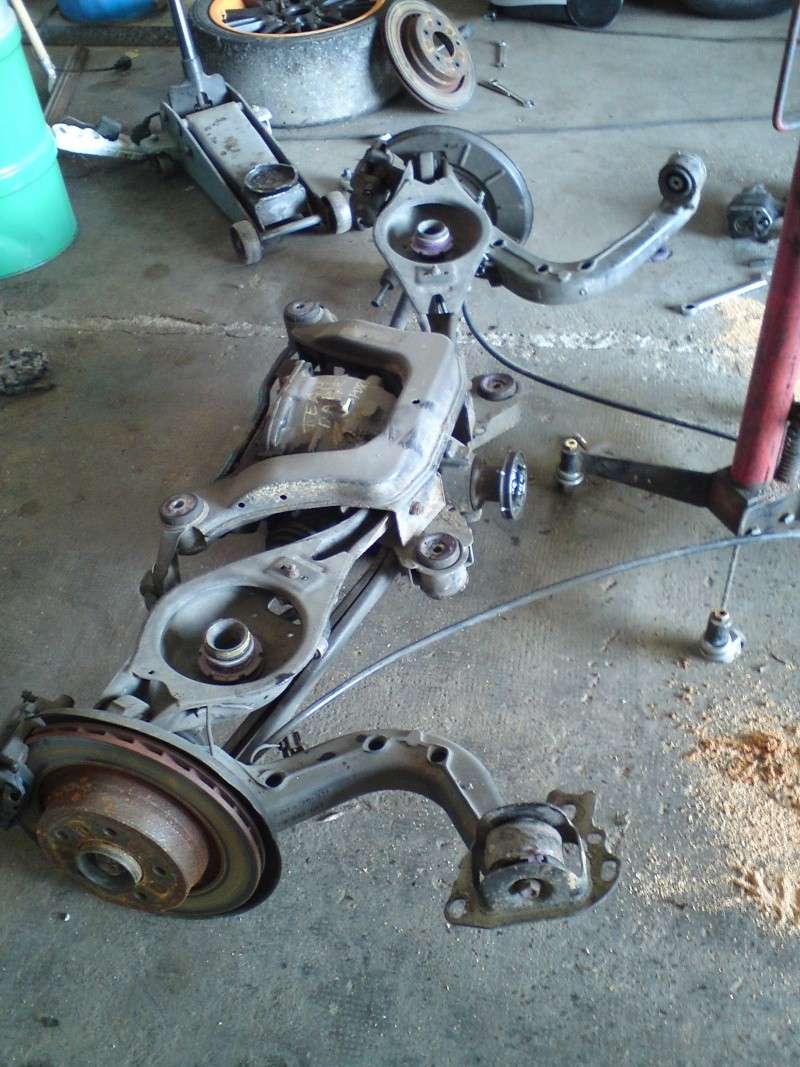

Alors, pas beaucoup de photos, car un peu speed, et appareil oublié, de plus avec les mains un peu sale...
Pont par terre...
D'ailleurs, une durite avia pourtant dévissée est restée accrochée, et n'a pas aimé le voyage... :nickel:
C'est vide ...
Aprés démontage du pont, des bras, et ede deux SBs...

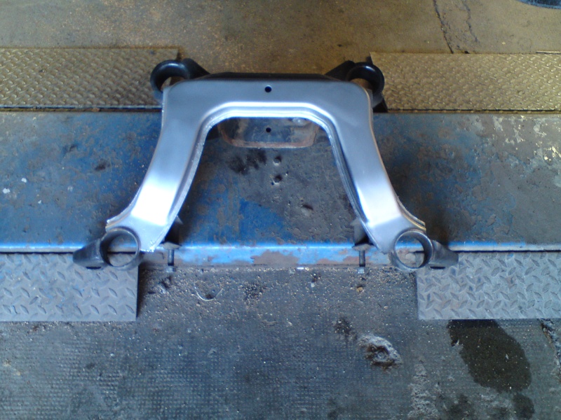

Fais travailler les copins, vas y nettoie moi ce pti berceau stp... Il est arrivé et m'a preté la main cet après midi, ouf...
Pour les bras : avant
Apres :
Pis le pti berceau, en cours de rénovation :
Voila, en quelques photos, une belle journée de boulot, bien amusant, résumée.

Beau travail et très bien illustré par les photos !
quel est le silembloc de pont qui est mort ? Photos ?
En regardant à nouveau tes photos, on à l'impression que les silemblocs que tu as changés à l'avant des bras arrières, sont particulièrement renforcés sur les cotés et qu'ils dépassent davantage du bras que les origines.
ça me rapel des souvenirs quand j'ai foutu la mienne a poil
C'est tout a fait ca guy. :cry:
Et le Sb mort est celui qui tient le pont vers l avant, pas de photo, ce weekend j'en ferais une.

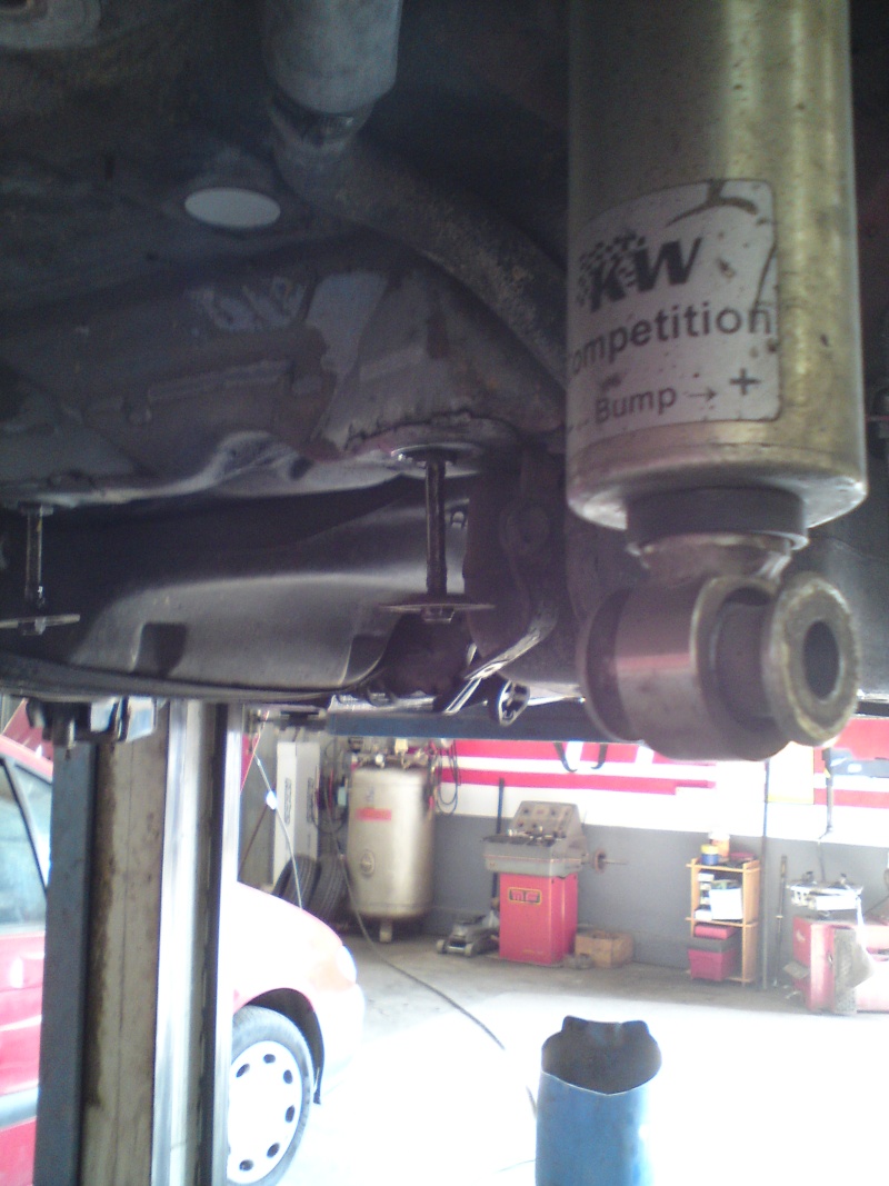

Bon, j'ai redescendu mon train arriere, cette fois ci sur chandelles tout seul, vla le binz.
En fait mea culpa, maxima culpa, me suis trompé de boulon, il était trop court, en fait il y a 4 longueurs différentes : 78.80.82.88 ...
:nickel:
Demain, je vois comment faire...
Sinon, faut commander chez BMW.
Par contre, comme je peux pas monter les coupelles renforcées sur les KW competitions, car ils y a une olive en tete d'amorto, comme sur les PSS9 je crois, je les vends, le prix qu'elles valent, port cadeau. Si quelqu'un est intéressé, mp moi...

Tu as fait des photos du pont démonté avec ses supports " abimés " ?
