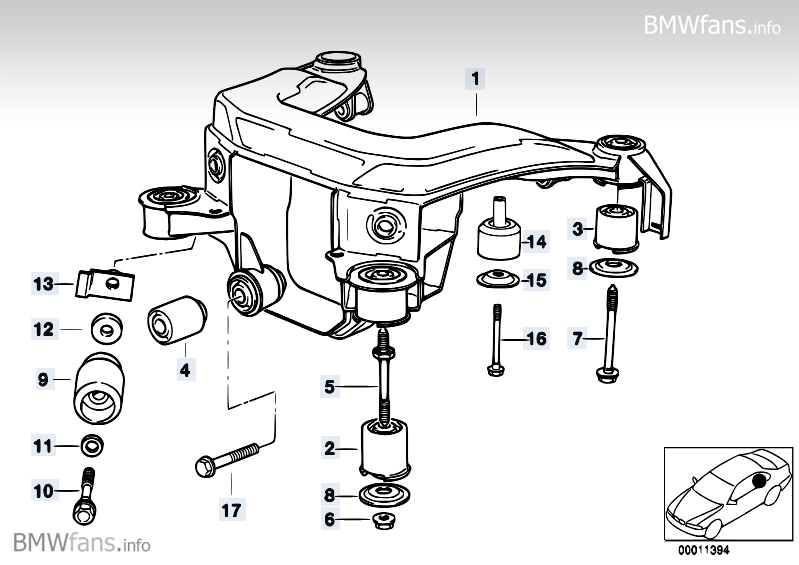

Ben non, désolé j'ai vraiment galéré tout seul, le support était déchiré autour de l'axe, le n°4.
Les autres, sont nickels, j'ai pas touché, ceux a l'arrière du pont, pas sur la vue la.

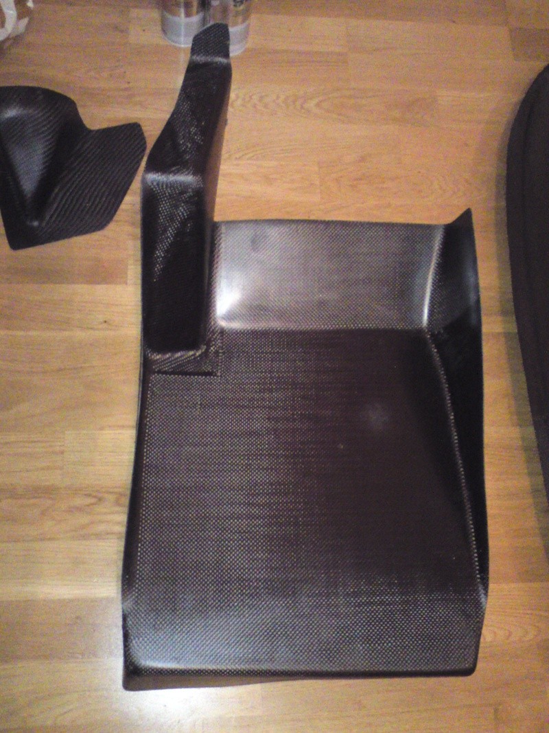

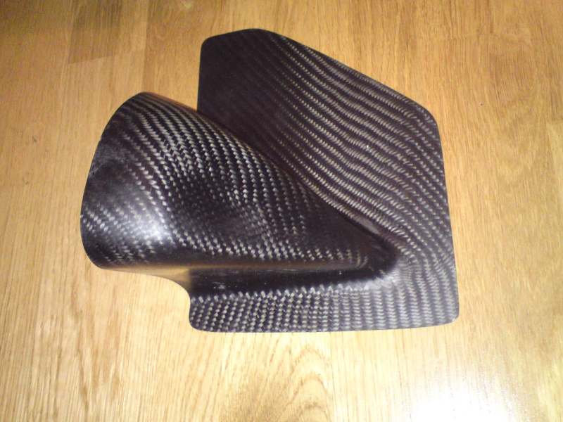

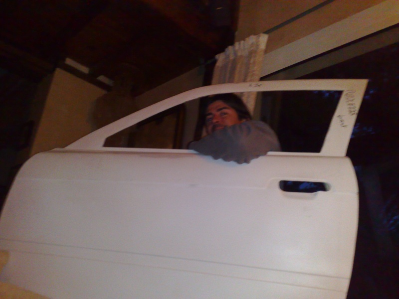

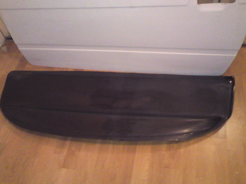

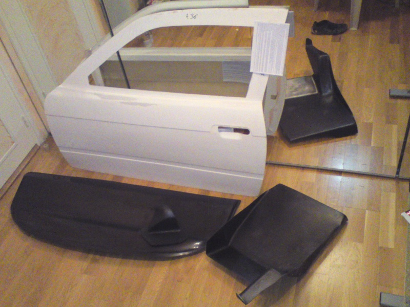

Portières, avec montant, plage arrière, repose pied pahilote, rétro vahiseurs !

Mais, quand même la classe, le coude a la portière non ?
Ca allege grave ici!! :wink:
trop coooooooollll :)

En fait c'est mon pote de DCRMotorsports.com, qui a passé la commande, en même temps que des clients a lui, en fait il faut grouper pour pouvoir commander :)
Pour l'instant, y'a de la demande pour un jeu de portières, donc il en faudrait au moins deux de plus...
Le jeu c'est 750 euros. :wink:
Alors j'ai regardé, comme souvent pour la fibre, faut ajuster, et bricoler un peu, mais c'est pas de la came de Tchéquie...
Par contre, c'est fait pour une voiture de piste, pas pour un daily, et arceau avec croisillon latéral obligatoire, sinon, c'est foutu si y'a un choc latéral pour le pilote ou le passager...

Bon voila, support de pont et bras de suspensions remontés, Sbs nickels.
Par contre pour le pont, pour le remettre en place, tout seul, walou, pas possible. Pèse trop lourd couché sous l'auto.
Je sais pas comment je vais faire, dur dur de pas avoir de compère près de soi pour la bricole :)

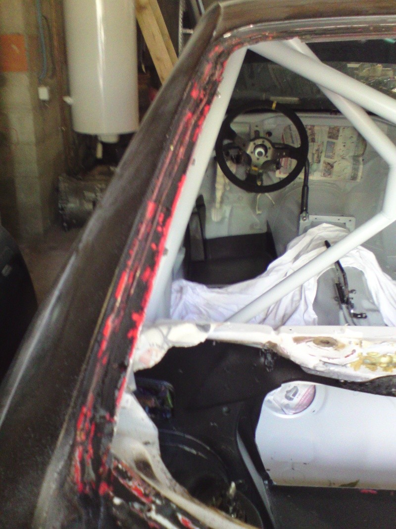

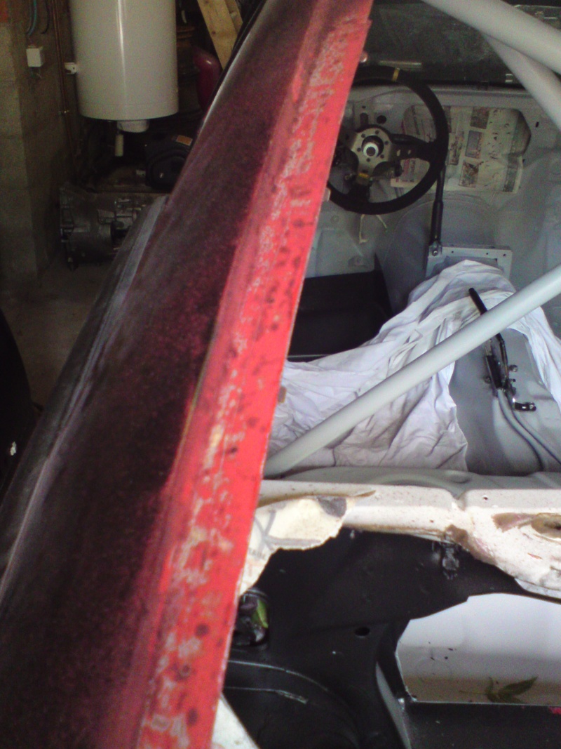

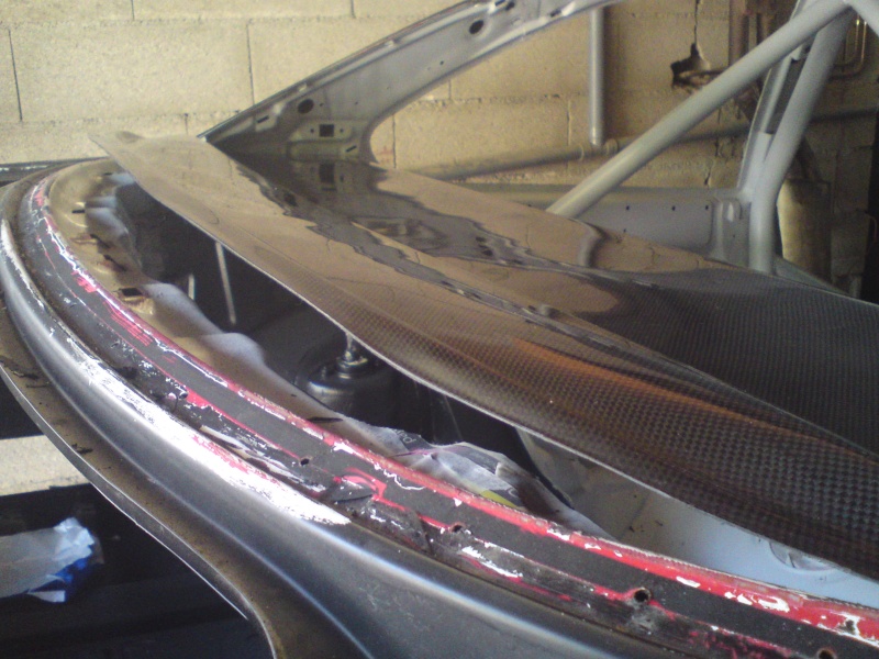

J'ai redescendu l'auto, me suis attaqué finalement au nettoyage de la colle pare brise sur la lunette et les vitres arrieres...
Pas un petit chantier ca non plus ...

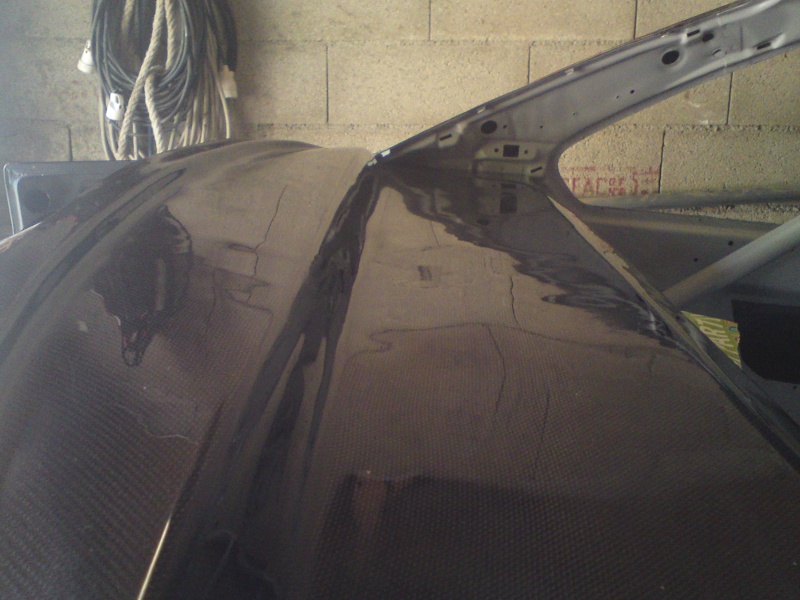

Comme y'a "un peu" de jeu entre la plage arriere carbone que j'ai recue et le bas de la lunette..
Avant, après passage cutter :
Après passage dremel :
Le montant c'est le plus facile a faire, la suite demain ...

moi j'ai virer la colle a pare brise avec une brose métallique directement fixé sur une perceuse 8-)

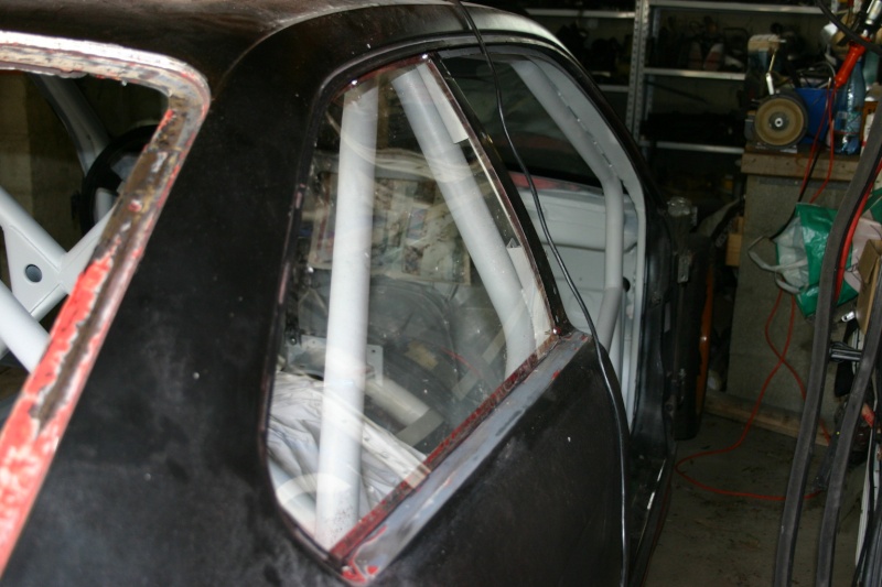

Aujourd'hui, pesage de chaussures...
Chaussures Makrolon :
Chaussures custode :
Mise en place, après petit décapage et avant peinture..

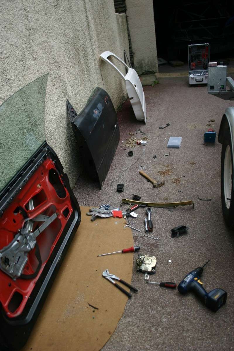

J'avais jamais démonté de poignée de E36, ca m'a énervé grave, voila le chantier 8-)
