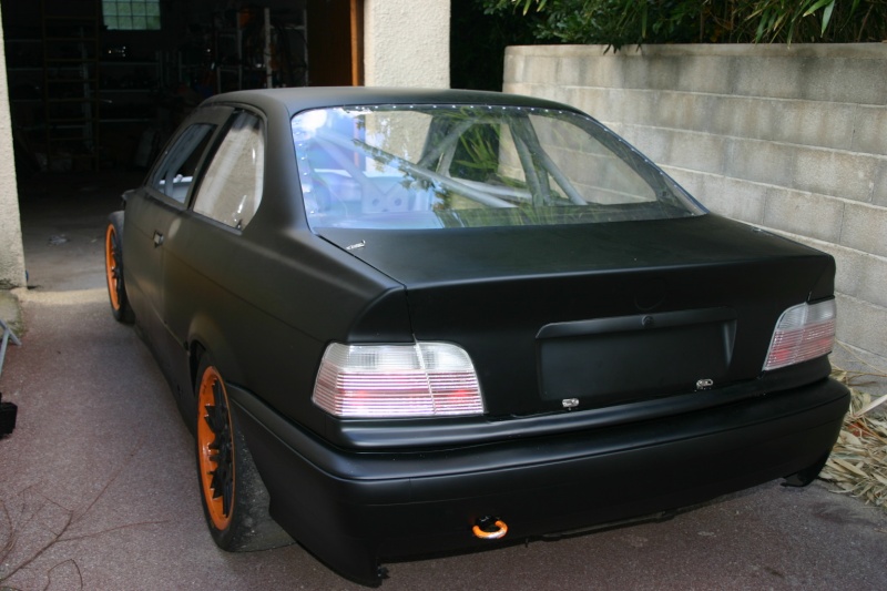

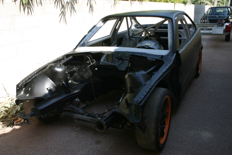

Merci, deux petites photos, j'ai récupéré l'auto, je suis pas super content du boulot du carrossier, mais je vais pas lui ramener une 3eme fois, ca m'agace, et j'ai vraiment pas le temps, trop de boulot, on a aménagé RRS dans les locaux de DCR à Perpignan, et il va falloir rattraper le retard des expéditions... Donc même ce weekend boulot, et je pense que ca va durer un peu de temps, m'en laissant moins pour ma titine :nickel:
Je vois le weekend de juillet à Ledenon se rapprocher, et par la même occasion s'éloigner, car je suis quasi sur de pas être prêt ...

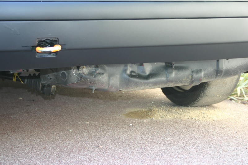

Les dégâts du a la perte de la remorque ...
Je découperai ca plus tard, et y mettrai une plaque en alu, a la place du bac de roue de secours.
J'espère pouvoir m'occuper du faisceau ou des vitres si je finis pas trop tard ce weekend.

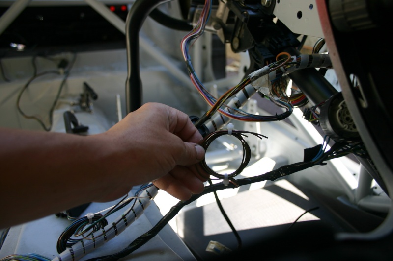

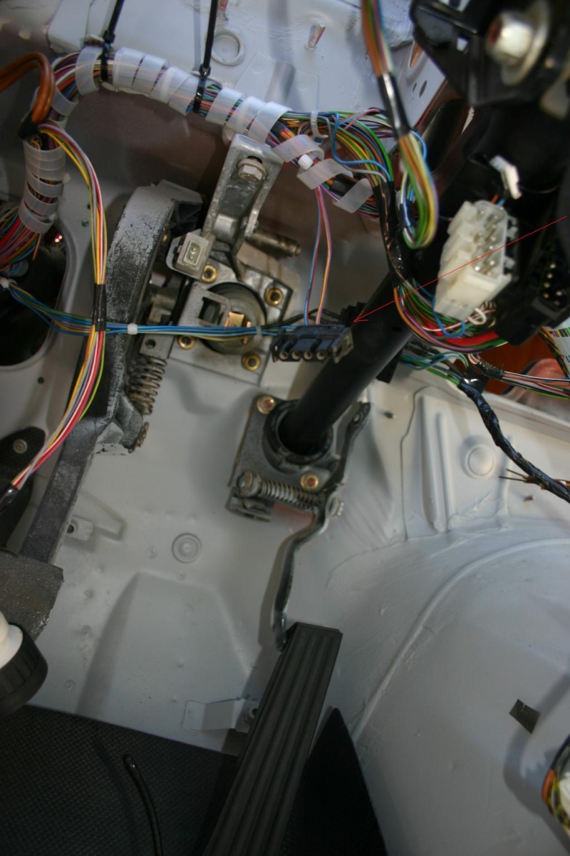

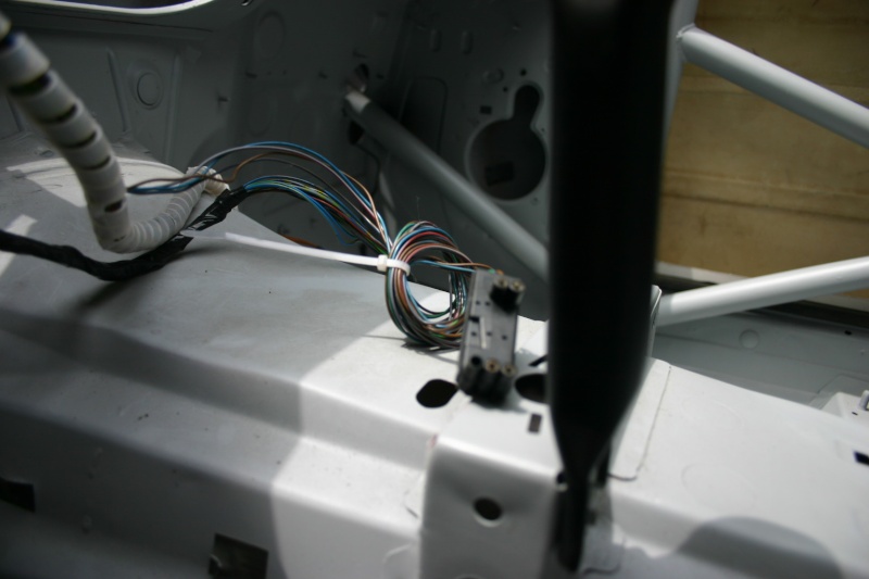

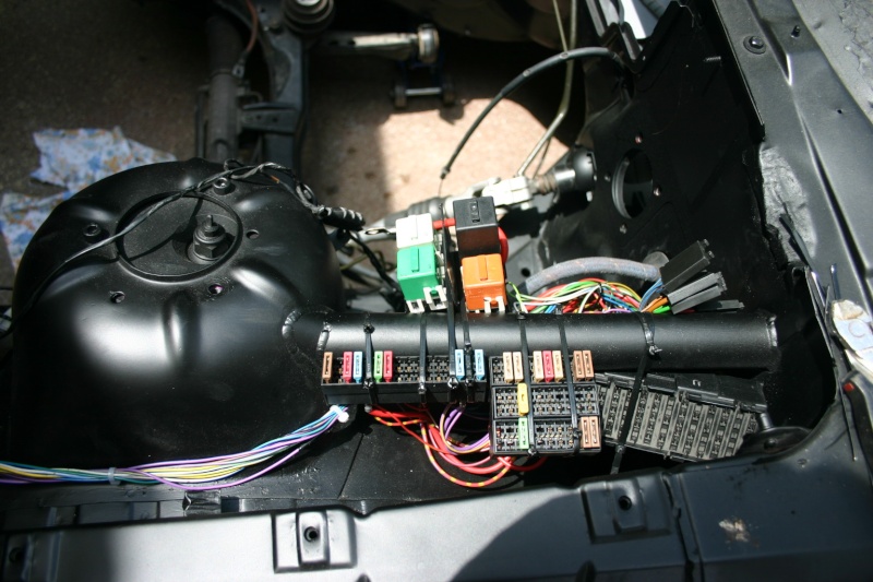

Salut a tous,

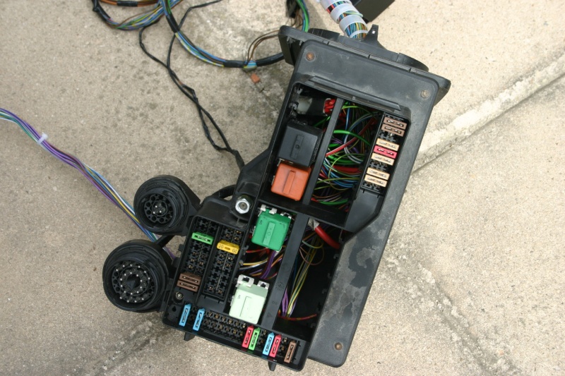

J'ai reçu mon faisceau allégé, et j'aurais besoin de vos lumières...
Dans un premier temps, la boite a fusible n'a pas été supprimée, comme je l'avais pourtant demandé, donc j'ai fais comme j'ai pu...
Avant :
Apres :
Pendant, j'ai entendu un bruit suspect, puis je vois ma chatte en train de donner des coups de pattes a quelque chose .....
Bref :?:

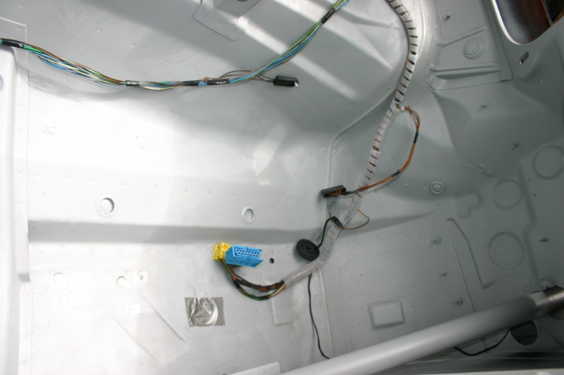

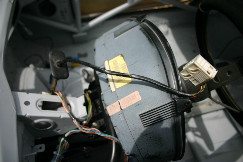

En fait j'aurais besoin de savoir quelles sont ces fiches, j'avais demandé des reperes et evidemment y'en a pas donc....
La blanche ?
La noire ?
Celle ci ?
Celle la ?
Les deux ici ?
Merqui de votre aide :wink:
Pour finir, si quelqu'un pouvait me donner les couleurs des fils qui rentrent aux pompes à essences, avec des photos, car ils ont étés coupés par le gars qui m'a vendu le faisceau... :wink:

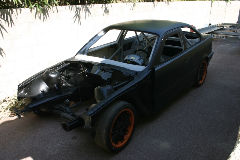

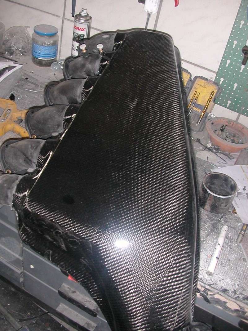

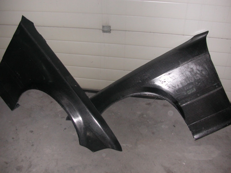

Une photo des ailes et de la boite a air, le capot est en cours :
La blanche ? module eclairage (boitier noir accroché au plafon du TB a gauche coté conducteur )
La noire ? buzzer sous il TB coté conducteur il me semble ... a verifier tout de même :?:
Celle ci ? ressemble a la deuxième prise ronde du faisceau moteur 3.2 ...
Celle la ? warning
Les deux ici ? jaune = EWS boitier prise jaune taille un peu plus qu'un paquet de cigarette / bleue = boitier de gestion essuies glace taille idem EWS mais prise bleue tous deux derrière la boite à gants
Pour finir, si quelqu'un pouvait me donner les couleurs des fils qui rentrent aux pompes à essences, avec des photos, car ils ont étés coupés par le gars qui m'a vendu le faisceau... alim. : gros marron + gros vert/violet jauge : petit marron/jaune+ petit marron/noir :wink:

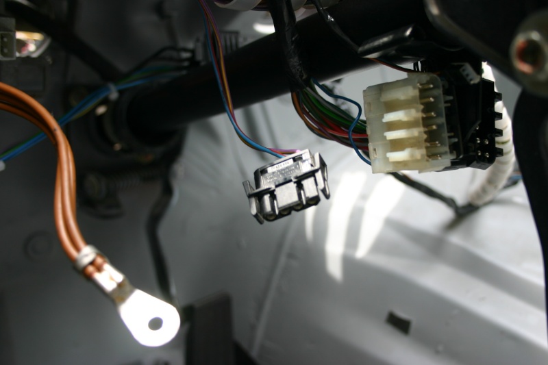

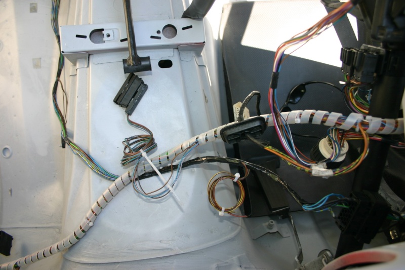

Merci Fast,
Par contre j'ai ca coupé ici :
Et celle ci :
Je peux trouver le schema electrique quelque part ?
-bon la rectangulaire blanche , si branche sur un boitier noir taille (10X15X3 cm environ )
-la ronde noir et blanche , ce serai bien celle qui ce branche sur la commande d'éclairage (off/veilleuse/feux de route/antibrouillard) en dessous de la sortie de ventilation gauche
les petites rectangulaire noir , as tu regardé si elle se branchaient sur les commodo ?
précision : hormis pour les couleur dde fils de la pompe à essence , je t'ai donné toutes les autres affectations , de tête donc forcement ... j'ai une bonne mémoire , mais je connais pas le faisceau fils par fils et couleur par couleur de tête , ...
il y a des schémas (je ne les ai pas ) mais si ils sont aussi clairs que les schémas électrique constructeur habituels... ça sert à rien alors :wink:
La rectangle blanche, c'est les essuies glaces je pense, même couleurs, même nombre de fils, sur le boitier dont tu parles, elle est trop petite pour y rentrer.
La ronde noire et blanche, il me faudrait donc le schéma, car je vais mettre un inter a la place. juste on/off, les pleins phares conservés au commodo, les veilleuses giclent.
Me reste la petite noire (témoin de feux de stop ?) et les fils tout seuls, il aurait pu me repérer le truc le mec... :wink:
En tout cas, encore merci de tes reponses.
Si quelqu'un a un lien pour le schema electrique je suis preneur. Merci.
la prise rectangle blanche c'est bien les essui glace oui sur certaibn modèle de E36 la prise est donc donc tu aura eventuellement un raccord a faire si prise sont différente
la prise ronde noir c'est la commande d'eclairage des phares :wink:
Nickel, merci.
oula j'me suis craqué sur le message la :wink:
je voulais dire sur certain E36 la prise est ronde
Ok, c'est tout a fait ca, phase un phase deux.
Ca c'est ok.

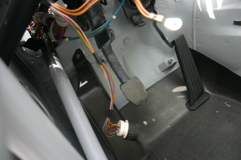

Par contre si quelqu'un pouvait me faire une bonne photo des pompes a essences et jauge, que je mette pas les câbles inversés sur plus-moins, comme je n'ai pas les fiches au bout....
Il me manque les codes couleurs de la fiche "lumiere" en haut a gauche sur le tdb, pour pouvoir la remplacer par un bouton.
Et enfin le neiman.
Merci a tous de votre aide.

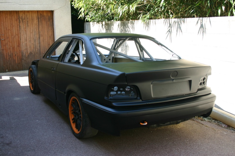

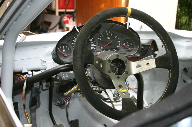

Quelques photos de l'avancée.
ça fait bien propre ! :love:
je suis curieux de savoir combien elle va peser sur la balance, en ordre de marche ! :love:
une chose est sur elle va etre violente cette m3 :love:
