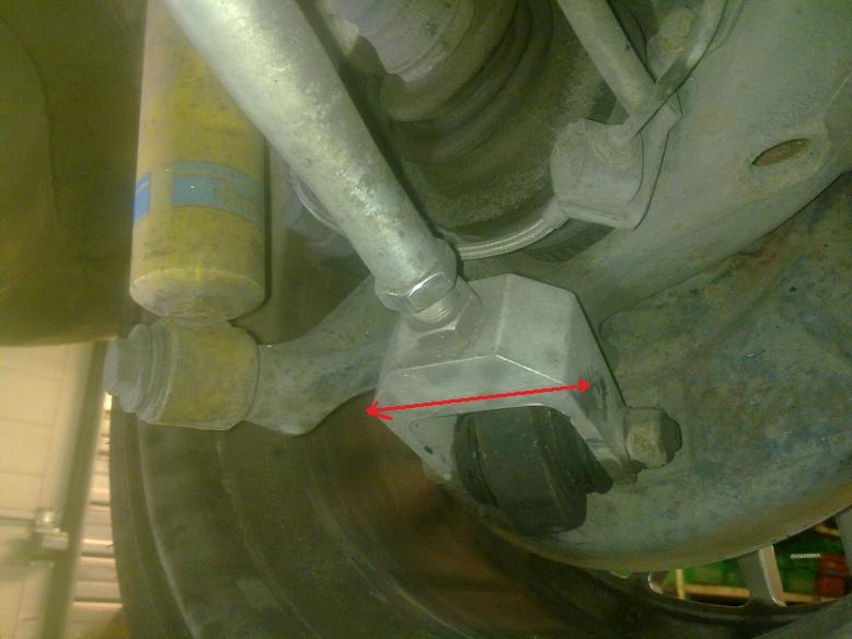

Et en checkant tout les silents block de la bagnole, on est tombé sur celui du triangle de train arriere , y'a un silent block (tirant de chasse ?) et la barre en alu bouge sur son axe de droite à gauche.
C'est le silent block de tirant de chasse ? Y'a un kit delage sport non ? pour les changer faut un outil spécial ?

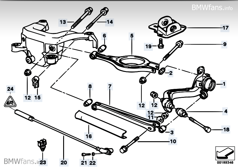

c'est surement la piece 3 sur ce schema: http://www.realoem.com/bmw/showparts.do ... g=11&fg=10
ça coute entre 20 et 30€ est ce n'est pas tres facile d'acces ça se desserre avec une empreinte plate relativement epaisse.

Et le silent block arriere sous le triangle ???
Apparemment la pièce Numéro 3

C'est pas un silent bloc c'est une rotule il me semble,si la chape de ton tirant est bien sérée dessus c'est ta rotule qui est morte 8-)
Oki , la rotule ce change ?
Toi qui avais la bagnole avant , c'est de l'origine ou du renforcé ?
C'est de l'origine :wink:

Demain je commande c'est rotule chez BMW

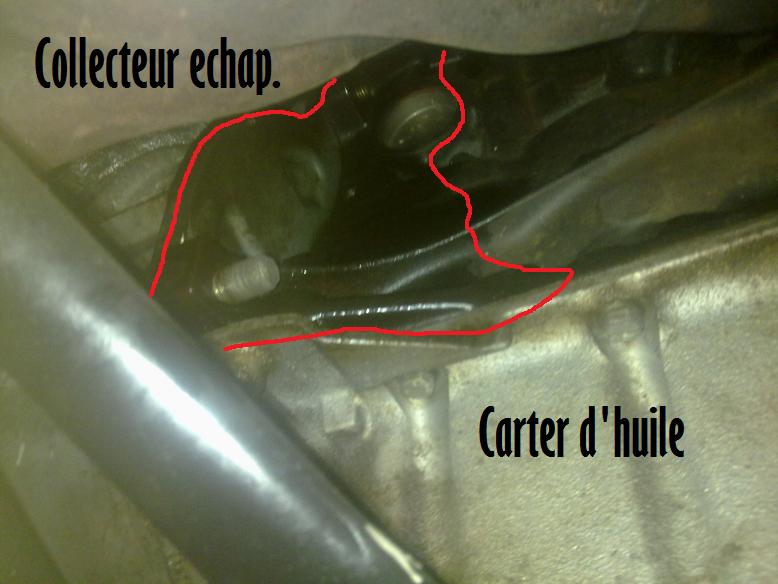

Pour la fuite je vais commencer par ce clapet sous le collecteur d'échappement , mais tu pense peux etre au joint de culasse ? je comprend pas vraiment
pas le joint de culasse.
le joint du cache culbuteur.
Salut...c'est le joint du culbuteur je confirme, j'ai le même probléme que toi! :wink:
La grosse fuite viens surtout de mon carter d'huile qui à un péte depuis longtemps , qui à était réparé , mais sa viens de relâcher.

La fuite se situe quasiment sur le pas fileté de la vidange du bas :wink:8-):mad:
