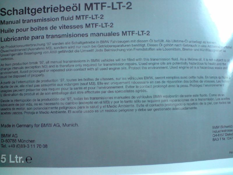

il y aura surement inscrit sur la boite MTFLT1 mais maintenant il faut utiliser MTFLT2 seule huile disponible.
bye
romain
vidange de la boite des M3 E46 a l'inspection 2
avec de la MTF-lt2
et lisez bien ce qu'il y a écrit sur l'étiquette du bidon de la dite huile ... preuve qu'il faut bien vidanger le boite de M3
dispo UNIQUEMENT chez BMW en bidon de 5 litres , environ 150€
