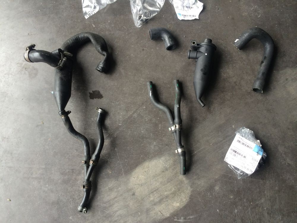

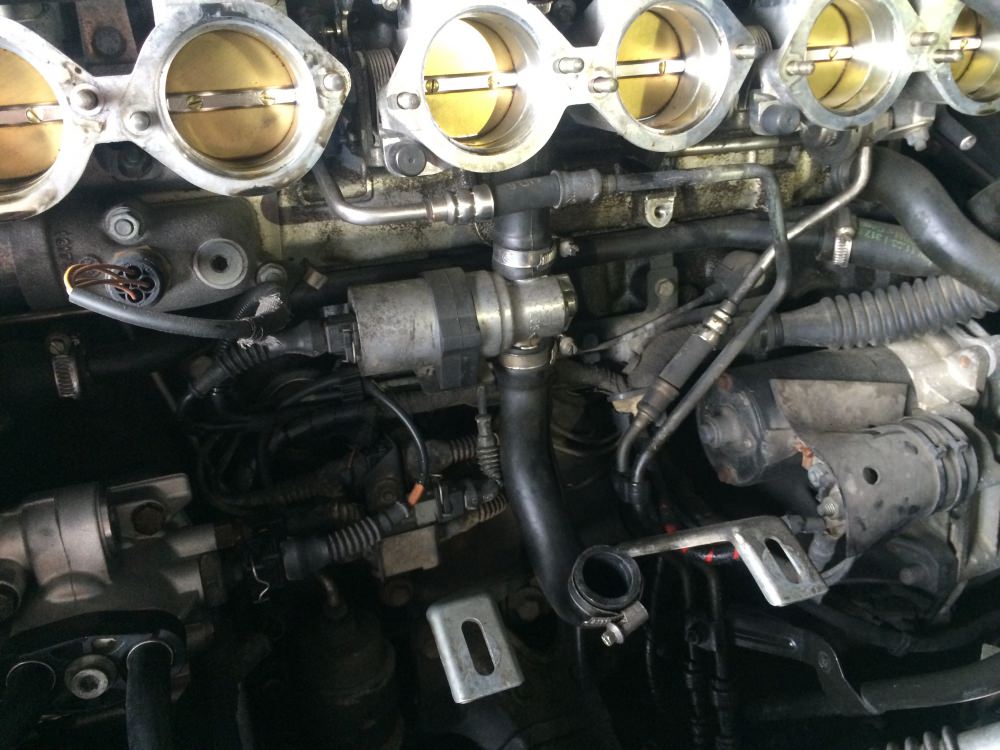

Posté(e) le 30 août 20242 a comment_1182415 Bonjour à tous, Gros déterrage je sais mais je voulais savoir si une belle entaille dans la durite 5 pouvait être à l'origine d'un problème de ralenti? Je viens de démonter le collecteur et ai constaté une entaille d'un bon cm. Je nettoie aussi bien sûr l'actuateur et je change les durites d'actuateur avec une qui a aussi une petite entaille mais très léger comparé à la 5 Signaler
Posté(e) le 30 août 20242 a comment_1182433 Oui vérifie aussi les petites durites de dépression. Avec le temps et vu leur positionnement la plupart des durites dans ce coin sont HS… Autant en profiter pendant que tu es dans le coin Signaler

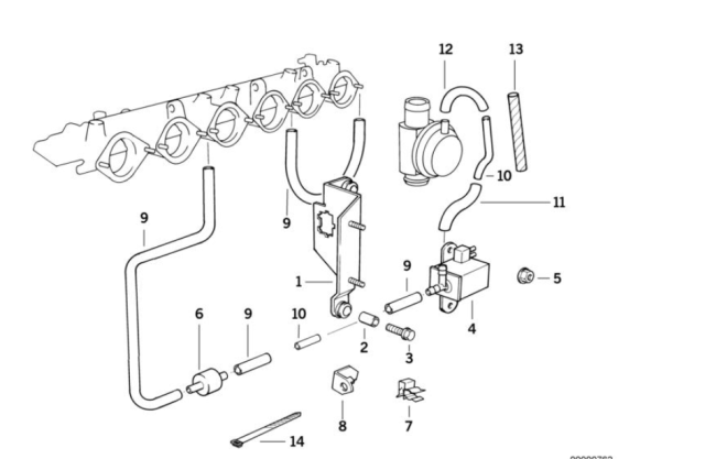

Posté(e) le 30 août 20242 a comment_1182438 il y a 28 minutes, bullo a dit : Oui vérifie aussi les petites durites de dépression. Avec le temps et vu leur positionnement la plupart des durites dans ce coin sont HS… Autant en profiter pendant que tu es dans le coin Tu parles bien de celles ci? Signaler
