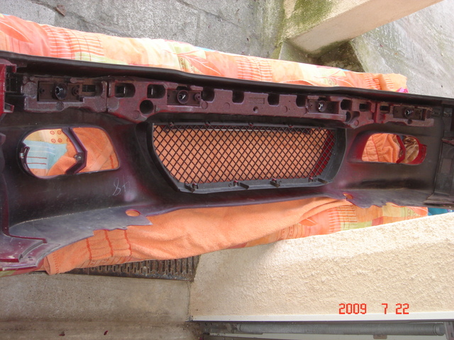

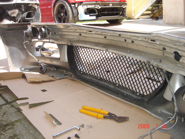

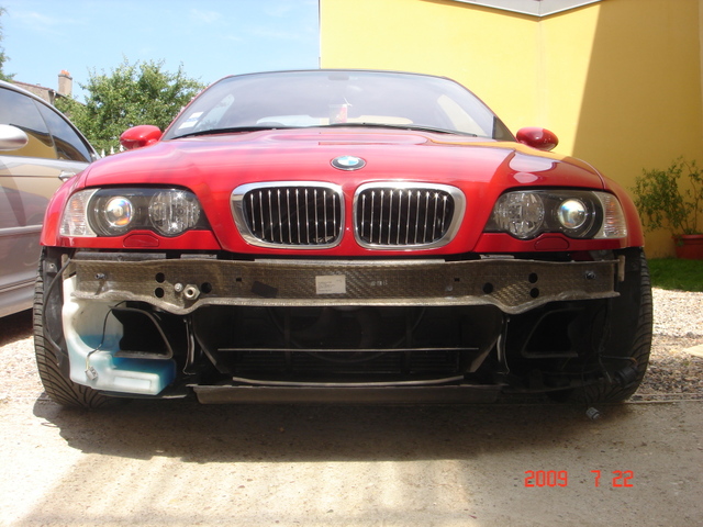

pour donner une idée des 2 montages d'origine.
version alu
version kevlar

-Petit récapitulatif:
Donc pour ceux qui veulent monter un pare choc csl OEM sur leur ///M il faut juste acheter les butoirs de la csl ainsi que les longues vis qui vont avec pour fixer le pare choc et mettre le petit bocal lave glace(celui des phase 1 si ma mémoire est bonne)pour que ca rentre a l'interieur du pare choc voila :nickel:
PS:l'obsorbeur de choc en kevlar ou alu situé derriere le pare choc d'origine doit également etre enlevé contrairement au vorsteiner qui ce fixe dessus :oui:
