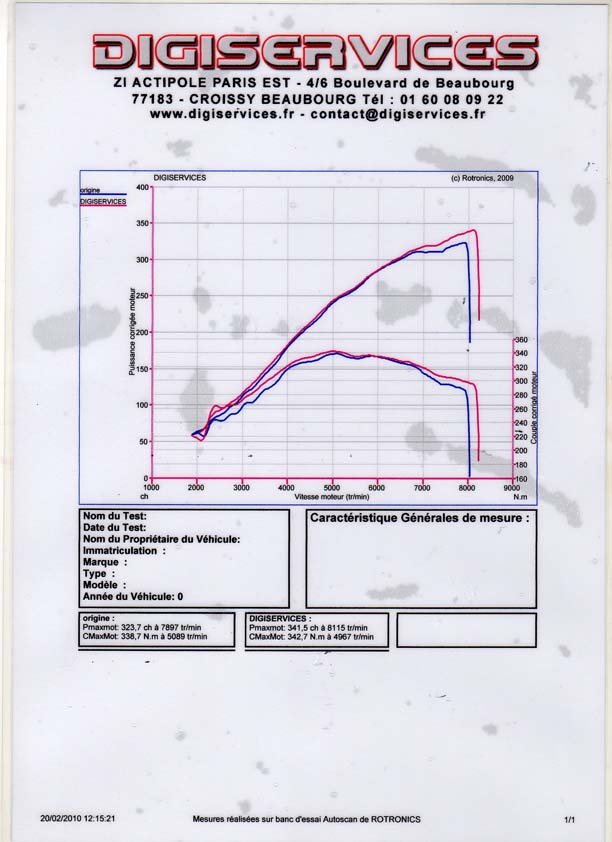

mise sur le banc, verdict 323.7cv... :ptdr: ca confirme ce que je pensais! et la première grosse surprise, la voiture est super pauvre en mélange... alors que j'ai aucun défaut
reprog de base injecté dans la voiture..., et s'en sont suivi 15 test sur le banc, avec environ 7 ou 8 affinages de la reprog différents par rapport a la sonde lambda et les valeurs obtenues, le mecano (super pro) a passé 3 heures sur ma voiture (un cas pas si simple!) a chaque optimisation de la richesse, la voiture avant des ratés, et donc il a galéré à affiner tout ca pour comprendre à la fin que mon capteur de position des papillions (non surveillé par le dme pour le fonctionnement) était fatigué, il est censé sortir + de 4v pédale au plancher alors qu'il sort jsute 3.78v donc le dme n'optimise pas le reglagepour 100% del a pédale mais 90% d'après le mécanicien ce qui expliquerait mon manque de couple 340 au lieu de 360 et aussi le manque de cv et aussi la surconsommation
suite à ces optimisations des réglage de l'injection, ma voiture sort maintenant 341.5cv :sad:
vous alez me dire ce n'est que 19cv... oui mais ma conso a baissé énormément, ma caisse ne broute plus à froid, et on sent la différence de puissance... en fait, c'est un peu comme si vous feriez un tres bon reglage carbus ur une mob... :nickel:
maintenant, il ne me reste plus qu'a changer mon capteur et ca devrait aller encor mieux!
voici ma courbe:
pour yoz, ca caisse est nickel, tres propore et lui sort ses 343cv et 367Nm stock au banc, optimisé a 352cv... il en parlera plus je pense...

je commence par le passage au banc et là je c'est 344ch exactement qui sont sortie de ma titine.
pourquoi autant de différence entre nos deux voitures :sad:
a croire qu'il n'y a que les bleu topaze avec interieur gris qui sortent leur chevaux :lol: (n'est ce pas deurf :sad: )
en tout cas celle d'arnaud62 marche nettement mieux et la mienne prend super mieux les tours, certes ce n'est pas comme sur une reprog de turbo mais franchement je ne regrette pas de l'avoir fait.j'aurais juste aimé obtenir un 360cv comme celle de deurf :sad::sad:
