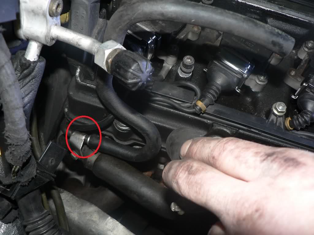

Voici une photo de l'endroit ou elle est branché sur le moteur

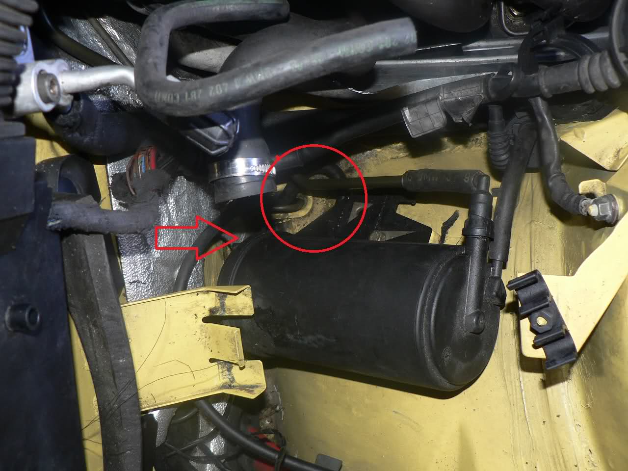

Voici la photo du canister avec la flèche ou cette durite est branché sur la voiture de cracotte, on peut apercevoir que sur la mienne j'ai une durite qui arrive de la carrosserie (je ne sais pas ou elle va de l'autre côté)
A mon avis ta durite arrive de l'autre coté du moteur depuis la boite à air.
Mais là ou il y a la fleche sur ta photo du canister, ya pas de durite qui arrive non??? :nickel:
Pour moi la durite rigide que tu as entouré et qui vient du tablier, c'est celle qui vient du réservoir.

la deuxième photo, je parle bien de la durite du dessous elle n'est pas rigide !, sur la voiture de cracotte, elle n'existe pas cette durite et du coup c'est la petite durite qui se branche directement dessus !
Je dois pas avoir le même moteur, car sur l'ancien j'ai suis presque sur que je n'avais pas cette durite.
