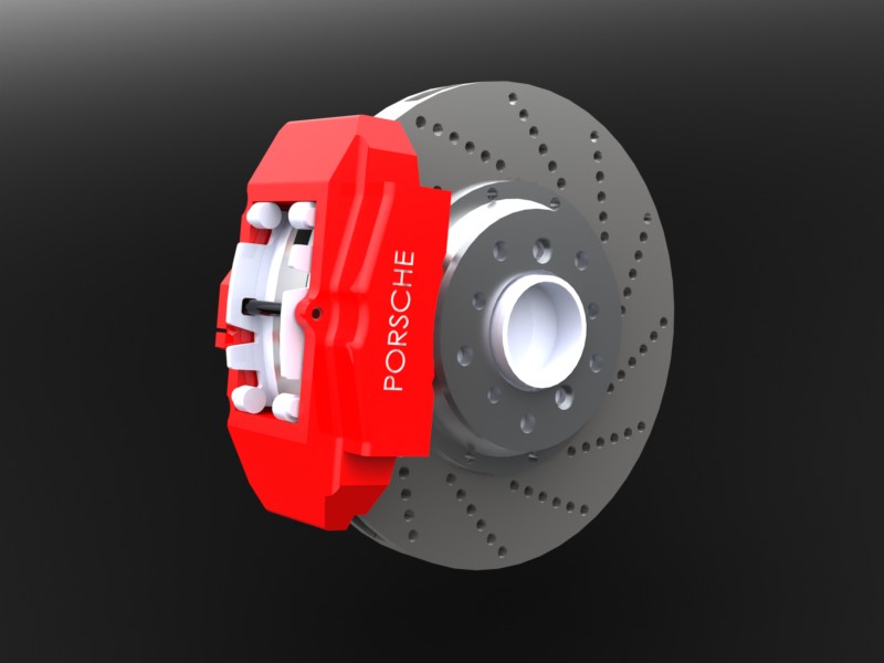

Kit frein Porsche (pour ceux qui cherchent des infos).
Comme j'ai un peu galérer à récolter des infos sur un montage gros freins tout en conservant mes jantes d'origine.
Je viens partager mon expérience. et regrouper toutes les infos utiles dans un seul post.
Donc après pas mal de recherche, je me suis orienté sur du frein Porsche:
- Étriers 4 pistons de 996 carrera
Réf. étrier gauche: 996-351-425-01 (les deux derniers chiffres correspondent à la couleur)
Réf. étrier droit: 996-351-426-01
- Pistes de 993 Biturbo (322x32)
Réf. Disque de gauche: 993-351-045-10
Réf. Disque de droite: 993-351-046-10
- Durites avia.
- Bols et supports d'étriers faits sur mesure.
- Elargisseurs de voie de 10mm pour que ca passe dans mes jantes d'origine de coupé 3l2
Mais on peut mettre moins, je penses que 5mm suffirait, il faudrait que je mesure.
- Raboter les étriers de 13mm (attention cela dépend d'où proviennent vos supports d'étriers)
- Vis de roue plus longues, ou goujons
Le tout m'est revenu a 1500€ à peu de choses prêt.
Pourquoi du Porsche?
Premièrement toutes les pièces d'usure sont facilement trouvable un peu partout à des prix bas (plaquettes, pistes, kit de refection d'étriers...)
Deuxièmement c'est du très bon matos ayant fait ses preuves.
Pour l'instant je n'ai pas fini de roder le tout.
Troisièmement, le kit se monte avec les jantes d'origine.
Une fois que tout sera bien rodé, direction le banc de freinage pour voir si le freinage avant/arrière n'est pas déséquilibré.
S'il y a un déséquilibre, il suffira d'ajouter un correcteur de freinage, ou peut être de mettre des plaquettes un peu plus agressives à l'arrière.
Si vous avez des questions n'hésitez pas.
Voici des plans fournis par m3serge:
Bols frein AV M3 E36.PDF
Support d'étrier 996 Carrera (Raboter -10mm).PDF
