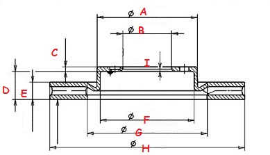

je cherche certaines cotes des disques avant et arrière des E46 CSL
La cote C et D notifier sur le plan ci dessous
Pour l'avant:
C=7,10mm
D=45,5mm
A l'arriere je ne sais pas. Je t'ai donné la cote des M3 E46 classiques, pas CSL, car je n'ai que ceux la sous la main, mais le centrage du disque par rapport a l etrier est le même.

merci Ianik pour les cotes
