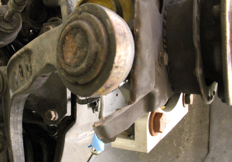

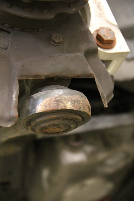

moi j'ai pu tout monté se week end par contre j'ai rencontré des soucis car mon disque venais toucher la rotule du triangle quand je tournais les roues. j'ai du meuler un peut le triangle.
voila je mettrais des photos.
Oui pareil pour moi a l'époque, il a fallu que je retouche un peu le brut de fonderie + découpe de la tôle de protection a cette endroit, rien de bien méchant
le problème ce pose surtout quand on braque
Je peux éventuellement décalé sur les plans de 1 ou 2mm ce qui entrainera un moins bonne prise de l'elargisseur de voie sur le centreur du moyeu :-|
j'ai ete tourner sur circuit se week end et des que je prend de fort appuis c'est revenu toucher alor que j'avais meuler et sur route rien etait a signaler. je me demande si je peut encore meuler un peut plus?????
M3serge: tu entant quoi par moins bonne prise de l'élargisseur de voie????
Fait voir une photo de ce que tu as enlevé j'en prendrais une aussi sur la mienne dans la semaine
Apres faut peut etre voir le jeu du roulement + de la rotule
Moi sur circuit j'ai pas de soucis particulier mais peut être que j'en ai enlevé plus que toi je sais pas te dire

okok, je fais une photo dans la semaine pour que tu vois se que j'en enlevé.
bon j'ai démonté et fait une photo de se que j'avais meuler pour que cela ne touche plus, ce qui a été efficace sur route, mais hellas pas encore suffisant sur circuit.
est ce que je peut allé plus loin ou pas ????
Uploaded with ImageShack.us
j'ai fait exactement comme toi mais pas tester sur circuit. j'e pense que tu peut enlevé encore un peu mais, faut aller par accoup pour pas que ça chauffe trop car sinon la rotule va pas aprécié.
moi aussi j'ai fait un peut plus en biseau
okok, sa marche bon bas je vais redemonté un fois de plus alors, pour enlever encore un peut.
ce qui est énervant c'est que je vais être obliger d'attendre la prochaine sortie circuit pour voir si sa suffit. car j'ai pas trouvé de virage assez violent sur la gauche ver cher moi. ou sinon je part avec la meule dans le coffre a la prochaine sortie :love::love:
