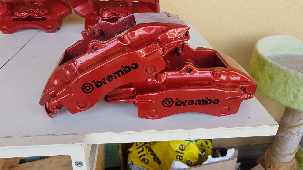

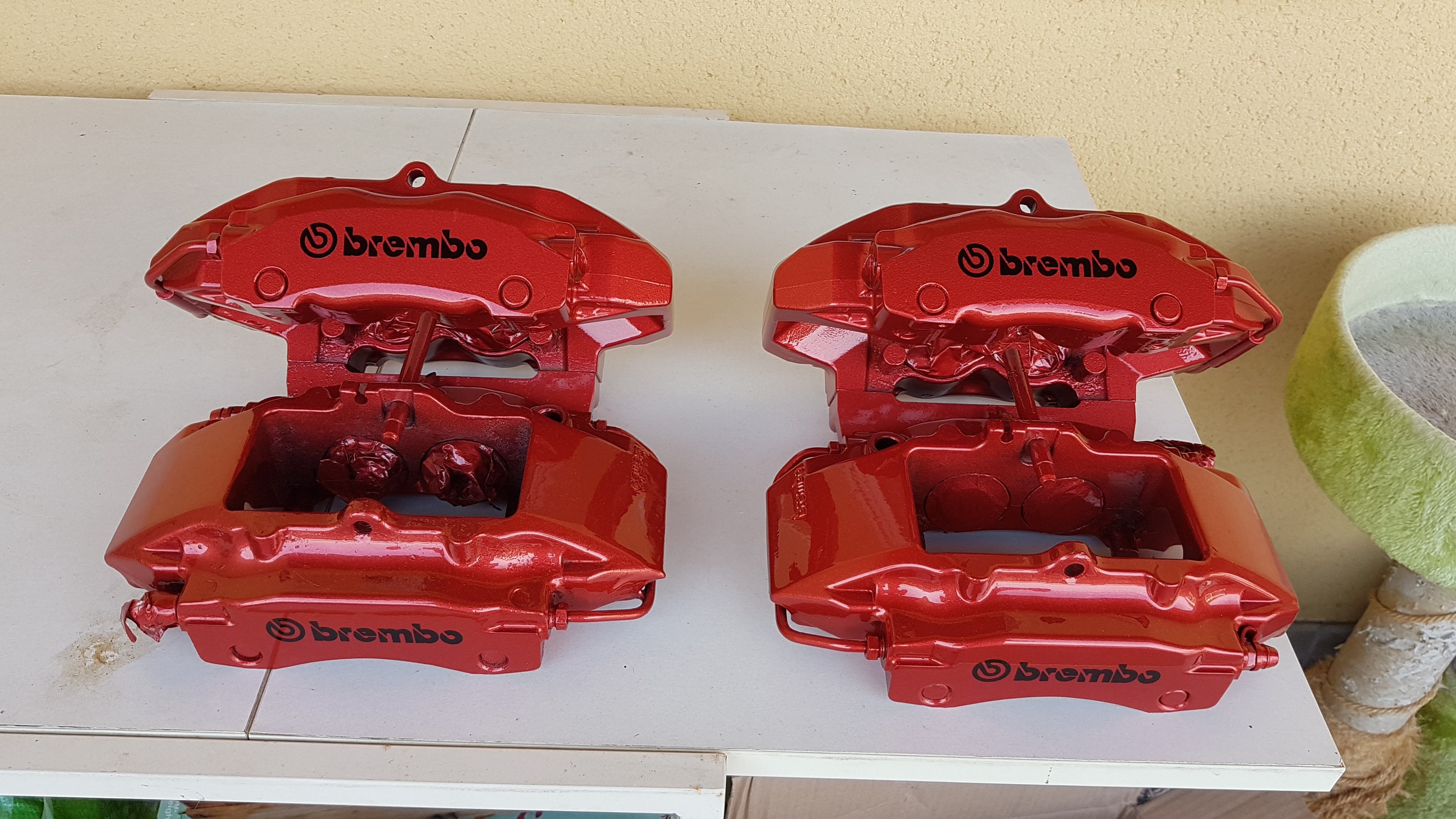

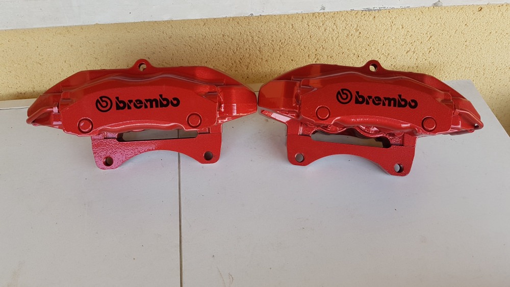

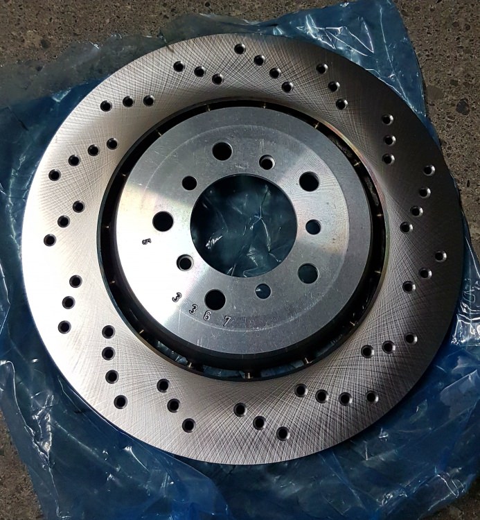

Salut a tous. Je deterre le sujet ^^
J'ai vendu ma M3 E46 le mois dernier... ?
J'avais acheté des etriers Porsche 4 pistons avant et arriere (etriers Porsche Boxster S 986), disques CSL OEM 345mm, durites avia, RBF600, ect, pour effectuer un upgrade des freins. Je pensais le revendre avant d'en parler à l'ami @Peunje qui m'a dit que le freinage origine mono piston d'E36 était encore pire que celui d'E46 en usage sportif... ?
J'envisage l'achat d'une M3 E36 3.2 l'année prochaine, ce kit se monterai sans soucis sur E36 ? J'ai les cales d'adaptation spécifiques aux etriers avant qui ont été reusinés de 5,5mm pour montage sur E46.
Les disques arrières de M3 E46 se montent à l'arrière sur E36 (328mm de memoire) en découpant la tôle de protection des disques ?
20180525_174940.thumb.jpg.b09be01b567f05e66d7fea88d79ad9e9.jpg20180525_174955.thumb.jpg.a7789246cf872c52d936ee549b94fdd3.jpg20180417_193955.thumb.jpg.93e94b626149f87c2925a1c3a54a120d.jpg20180525_175004.thumb.jpg.0e3f6a400f75e495d072a779fdc20b3a.jpg20180417_194034.thumb.jpg.721f123dc8f57a7ec8b462d09b8a48f3.jpg
Merci d'avance pour vos réponses ?

A l'arrière si j'ai bien compris il te faudra d'autres chapes d'adaptations (spécifique E36) + des disques de m3 E46 (328x20)
A l'avant il faudra également des chapes spécifiques E36, il y aura 2 options de montage :
-Disques en 325x28 de E46 en usinant les plans de pose des étriers de 12mm (les tiens sont déjà usiné de 5.5mm je te laisse faire le calcul).
-Disques en 345x28 (CSL) mais  dans ce cas les étriers n'ont pas besoin d'être usinés (trop tard pour les tiens).
j'ai du les usiner çà ne passait pas avec 345/32mm de csl
Disques csl c'est 28 mm en épaisseur et non 32, pas besoin d'usinage normalement
Sinon Matthieu a tout dis.
