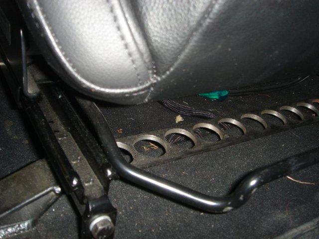

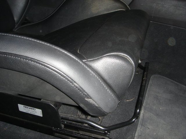

j'avais fait un post pour le montage de baquet recaro PP, c'est galere quand même:
Recaro fournit le siege; les platines latérales (metal ou alu) c'est cette piece là qui vendent homologuée pour la voiture et la glissiere universel, mais avec ça tu ne tombe pas en face des trous de fixations sur la caisse; et c'est là ou ça se complique: soit tu prends des adaptateurs type omp, très bas mais malheureusement, ils ont centrés le siege sur leur platine et du coup ben le siege n'est plus en face du volant :wink:
l'autre solution, c'est les platines ACmotorsport (j'ai mis le liens dans mon post), ça coute 250euros par siege...
Le probleme c'est qu'avec ces platines, le siege se retrouve plus haut que l'origine en position basse, pas top :P
la dernière solution, c'est de se fabriquer soit même dans du profilé d'alu deux traverses (par siege) et ainsi mettre le baquet dans le bon axe.
Enfin pour le siege passager, il faut encore acheter ou démonter le tapis pour détecter le passager encore dans les 100 €uros chez BMW.
ça c'est pour monter des vrai baquets Recaro polepostion ou mieux le Profi SPG (idem M3 GTS je crois), pour le sportster c'est peut être différent à étudier mais c'est pas simple, et là on touche à des organes de sécurité :D

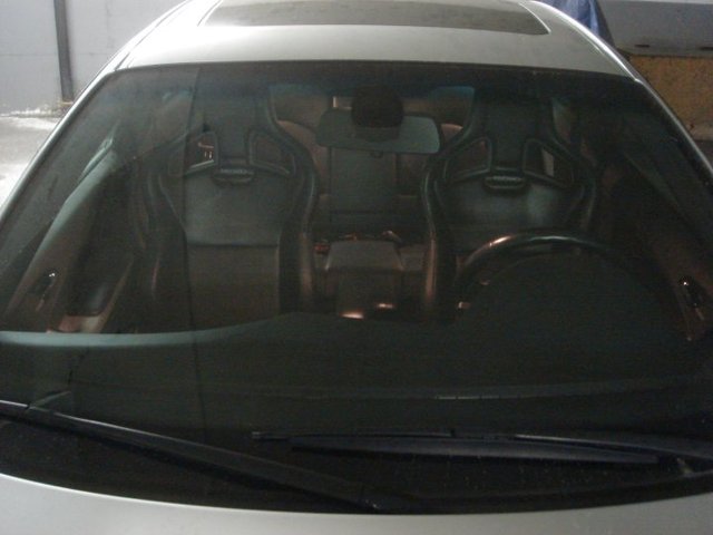

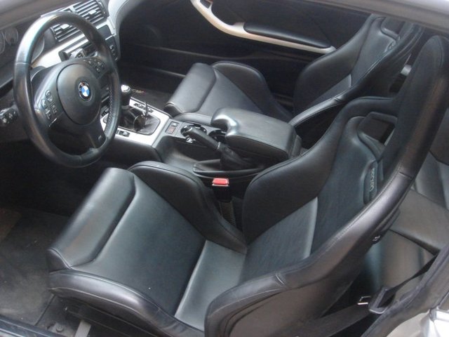

C'est la tienne ca Olivier ?
non malheureusement c'est pas la mienne ,c'est des photos que je viens de voir sur m3forum.net
Je les ai vu ce matin, et j'allais les poster lol :nickel:
ils sont super beau ces baquet .
c est quoi leurs poids ?? et leur prix :nickel:
Ya pas a chier, ca le fait mechant !!
Salut,donc en résumer ou peut on trouvé des glissières toute prète(sans me prendre la tète)a etre installer sans faire un châssis et pour bien tombé en face du volant svp,avec les platines latérals de chez récaro que j'ai déja(mes sièges ne sont pas des poles position mes c'est pareil)....??
suprbe Olivier !!!
ils ont l'air de tomber bien en face du volant !!! Je me trompe ou pas?
