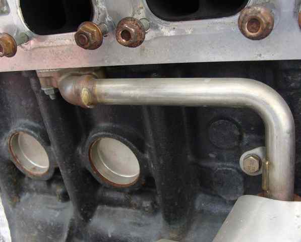

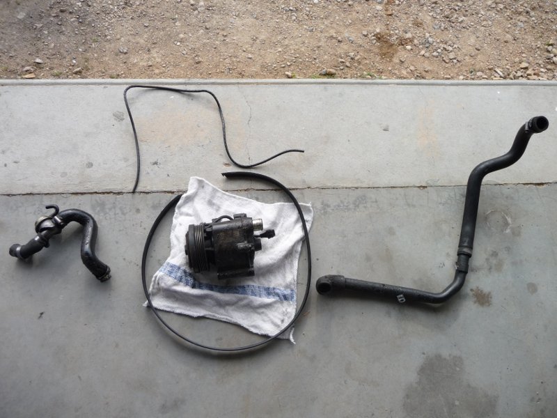

voici ce que j'ai démonté, la partie droite va sur le filtre a air et la partie gauche va coté collecteur d'échappement.
il faut boucher l'entrée qui est sur le filtre a air.
la petite durite par de la soupape d'arret coté collecteur et fait le tour du moteur par devant pour aller ce brancher sur une soupape électrique situé sous l'admission, bouché aussi cette partie.
il me reste une partie que je n'ai pas enlever coté collecteur d'échappement on peut rouler comme sa car la pièces juste après est une valve anti-retour.
la valve anti-retour est fixé au bout du tuyau métallique
maintenant c'est ici que l'on ce serre de la plaque et du joint pour boucher le trou.
pour supprimé cette partie il faut enlever 1 collecteur d'échappement, le premier en face de vous celui qui gène.

J'ai pour l'instant déposé :
- pompe à air
- tuyauterie entre filtre à air et pompe à air
- tuyauterie entre pompe à air et la valve que l'on voit à gauche sur la photo, d'ou part également le petit tuyau (pièce n°1 sur http://bmwfans.info/parts/catalog/E36/C ... ir_pump-2/ plus exactement).
Est-ce que je peux m'arreter la et simplement boucher le trou sur la valve, ou faut-il démonter plus pour faire cela proprement ?

Oui tu peut t'arreter ici moi je roule comme sa depuis 1 semaine, pas besoin de boucher c'est une valve anti-retour. Pour le reste faut sortir 1 collecteur.

faut virer tout ce qu il y a sur la photo et s arreter la au clapet anti retour apres pour le tuyau métallique sous le collecteur d echappement, faut deposer 1 collecteur si j ai bien compris
