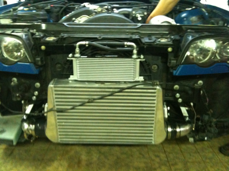

Pour solutionner le problème, tu pourrais te faire faire une durite sur mesure ou mettre un coude en alu au diametre, c'est le plus simple ou alors fabriquer des supports moteur dans un matériau plus rigide. Tu as un intercooler avec ce kit?
:nickel:
Je l'ai vu lundi chez Axess; c est du beau matos! Ça va le faire...
En plus, c est une chance d'avoir Axess a proximité, peu de garage se risque a ce type de montage et la, crist et photo touche a mort sur les E46 et sur les montages turbo, swap et compresseur.
