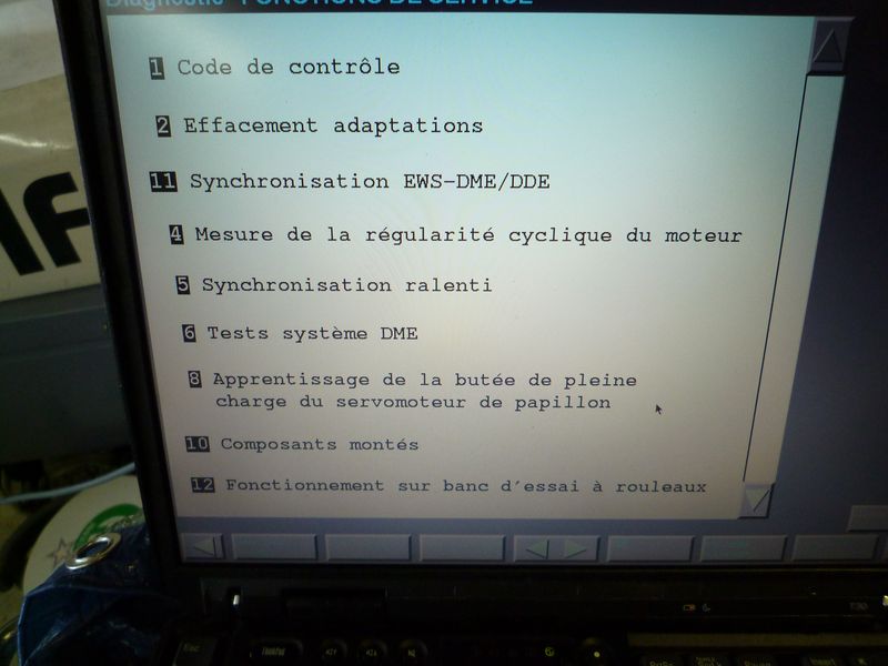

Petite question de traduction :
Dans la doc d'install c'est marqué :
*********You must clear the DME ADAPTIONS before driving the car hard********* You can have this done at any BMW service center or a independent shop that has BMW diagnostic equipment (such as a GT1 or Autologic)
Je comprend ce qu'il faut faire, mais je sais pas comment on traduit "Clear the DME Adaptions" en francais, donc j'arrive pas à expliquer vu que c'est pas moi qui pourrait le faire ^^
Si quelqu'un saurait comment traduire ca, je le remercie d'avance :nickel:
Il faut enlever tous les défauts qui pourraient apparaitre lors d'un passage au diag :nickel:
En faite il te faut effacé les adaptations memorisé par ton calculo
cela ce fait facilement via le DIS je l'ai déjà fais pour des collégues
cela remet a zero toutes les corrections d'allumage + temps d'injection et correction lambda
les 6 cylindres reparte avec des valeurs strictement identique
tu peux aussi effacé l'adaptation du vanos mes c'est dans un autre menu du DIS

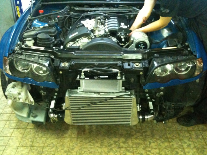

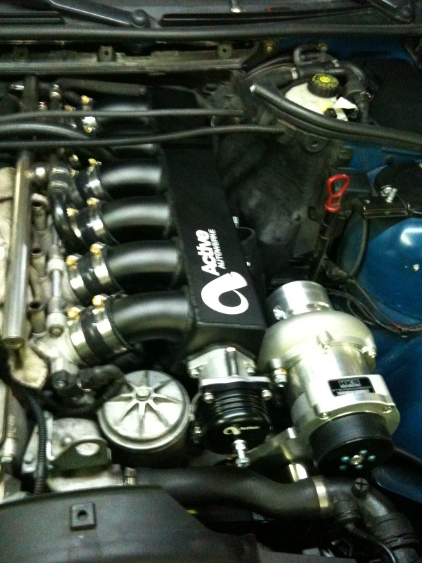

Quelques photos envoyées par le Schoumms :
tres jolies matos! c'est bientot fini alors? :mrgreen:
Nickel tous ca ! :mrgreen:
Le quitte ce monte "plug and play" selon lui ?
:mrgreen:
Le kit est de bonne qualité, mais il y a pas mal d'ajustement à faire quand même :mrgreen:

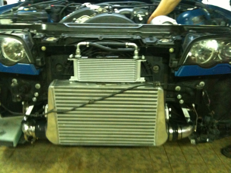

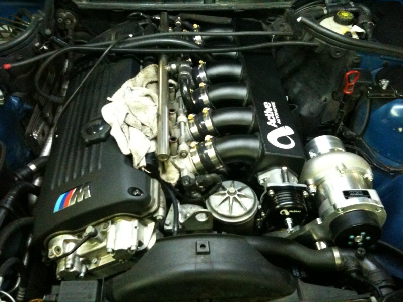

More pics :mrgreen:
hummmmmmmm
superbe
cela donne grave envi!!!!!!!!
c'est clair que ca donne envie :mrgreen:
elle était déjà à tomber par terre !!! mais la ca va être une tuerie :lover:
Sympa ces photos!! :mrgreen:
Vivement le résultat au banc
c est un kit prevu pour combien de cv?
