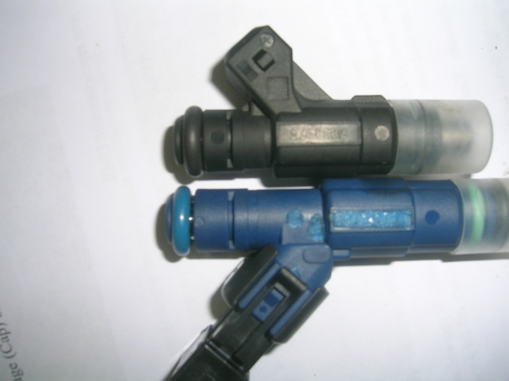

Par contre il y'a une fuite d'essence au niveau des injecteurs, la partie qui se monte dans la rampe est 1mm plus longue que les origines et donc on peut pas remettre le clip de maintient ...
D'apres AA le kit a été concu comme ca et ne nécessite pas de remettre les clips, mais ca marche pas chez moi :mrgreen:

tu peu pas faire une adaptation? regarde sur les forum US il y'en a bien qui on du avoir ce probleme!! :wink:
sinon tu prend les bonne mesuration et tu fait toi même les encoches avec des outils qui vont bien..

Le problème des injecteurs est réglé et je viens à l'instant de recevoir la cartographie pour le compresseur :wink:
