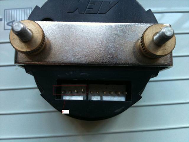

Bonjour
Dis moi j'ai un 'AFR AEM mais j'ai perdu le connecteur d'alimentation ( le petit a 4 fils ) pourrais tu me dire ou sont branches le fil noir et le fil rouge ?
Merci

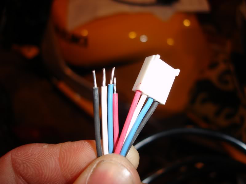

Une photo du cable :
Donc par rapport au sens de ta photo c'est :
Noir Bleu Blanc Rouge
Merci beaucoup , ca fait un moment que je l'avais mais pas brancher a cause de ca.
La ca marche...
Cordialement
Tony

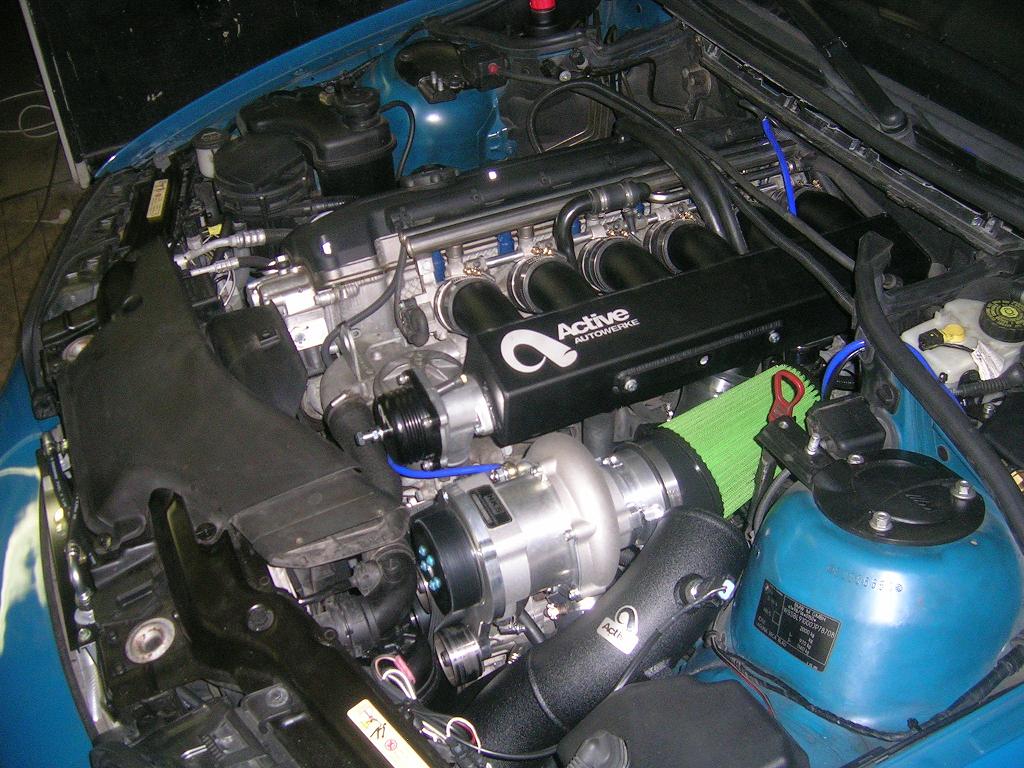

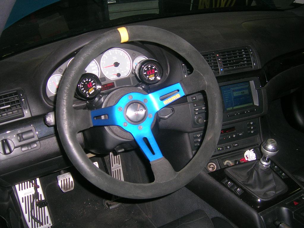

Quelques photos :

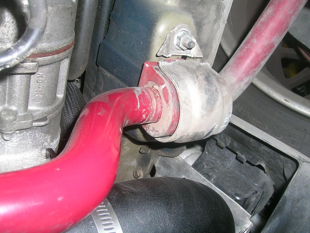

Le support de barre anti roulie est cassé, donc normalement il en recoit un lundi.

aller je prends quelques minutes pour vous donner notre sentiment a chaud !!
nous revenons des essais de la bête !! :love:
c'est pas violent !! mais la puissance est constante ,20km/h plus vite qu'une m3 classique a nos points de passage habituel soit 220 au lieu de 200 km/h !! "sur route fermée bien sur !!! :love:
mais la pression annoncée n'est pas la !! 450g a 7300trm
pour le reste de la plage nous avons 250/300g :love:
nous avons fait plusieurs tests de branchement de dépression ça ne change rien !!!
epic voit avec HKS pour les possibilités de réglage
de notre coté on va tenter quelques réglages
et la poulie de compresseur touche la durite d'eau comme nous le craignons !!
encore des modifications !!!!
:love:

Pour ma part j'ai essayé deux E46 avec compresseurs et comme tu le souligne cela n'a rien a voir avec un turbo( c'est pas violent),je trouve cela trop linéaire.On a pas l'impression que cela marche fort mais sur papier on voit bien la différence.
J'ai été la tester, et pour le moment doit pas y avoir plus de 420ch ^^
J'ai seulement 4-5 psi de pression au lieu des 8 psi théorique.
Maintenant la grosse question est : "Ou sont passé les psi manquant ?" lol :love:
Et autre soucis, en cas de gros freinage, le moteur avance et la poulie du compresseur vient frotter contre la durite du radiateur.
Va falloir probablement passer en support moteur et boite de vitesse rigide.
