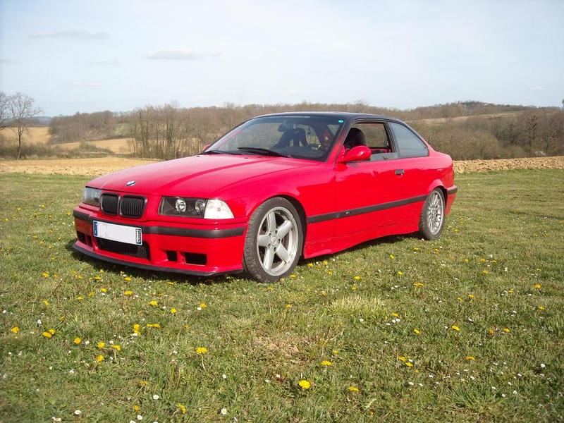

Présentation du véhicule :
Marque : BMW
Modèle : 316i swap 3.2
Année modèle : 1994
Puissance : 321 cv
Coloris : rouge ferrari
Passeport FFSA Groupe N
Options Lada :
Modifications apportées :
- Vidage complet
- Déblaxonnée
- Bilstein PSS9 retarés eurofac et ressorts plus durs
- coupelles 3.2 inversées
- X-brace
- BAR avant et arrière
- Collecteur M3 E46
- Décatalysée "maison"
- Silencieux inox hamman
- Silentblocs de triange renforcés
- Baquets et harnais
- Carbonne Lorraine RC6
- RBF600
- Embrayage renforcé
- Tous les silentblocs en Powerflex
- Durites avia
- Arceau boulonné
- Pont court 4.10 autobloc' 50%
Modifications envisagées :
- boitier motorsport...
- poids aux roues
Photos du véhicule :
