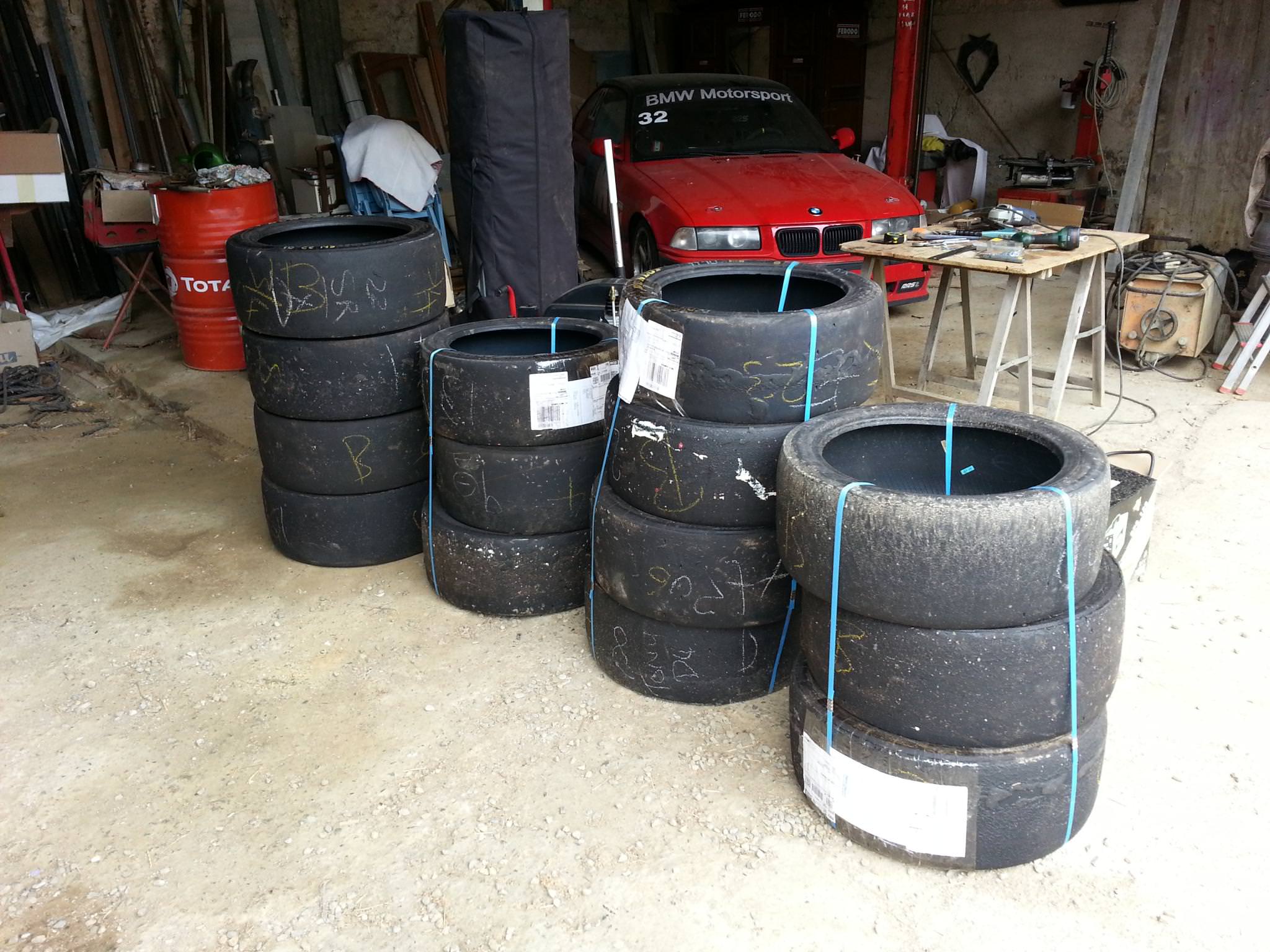

Stock de pneus refait mais en dunlop 235 / 610 / 17
Jamais essayé mais comme il n'y a plus de yoko ca sera la surprise.
1ere différence la bande de roulement fait 235 contre 230 pour le yoko.
pas grand chose mais ca va dans le bon sens.

Filon épuisé c'est les derniers 17p...

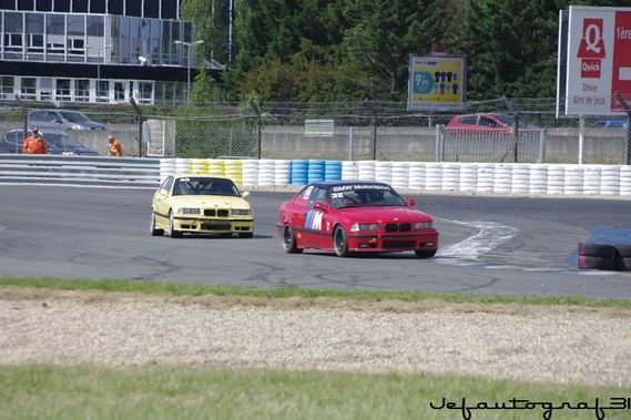

Quelques clichés d'Albi.
:nickel8:
clair ... :lover:  :nickel8:

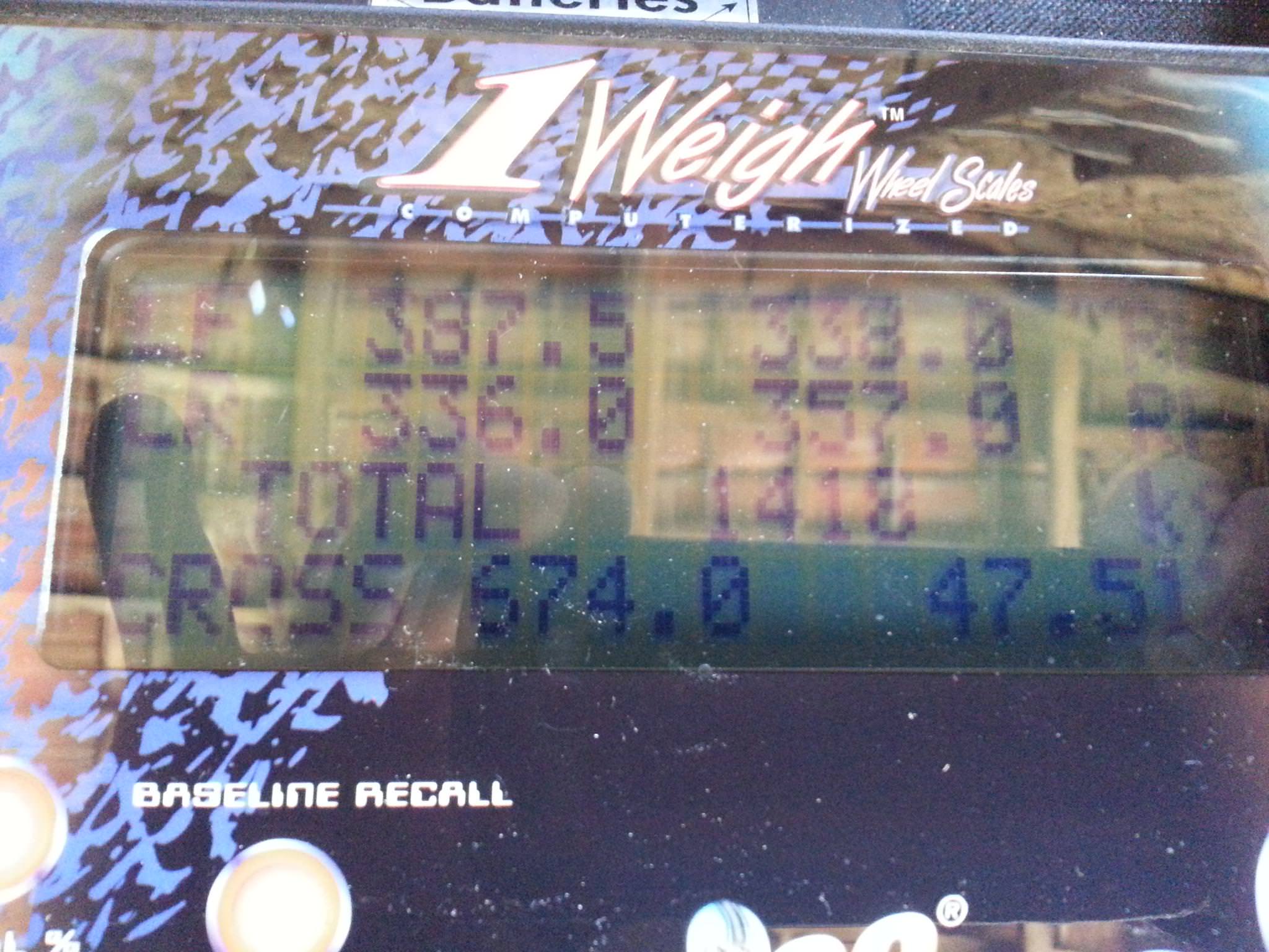

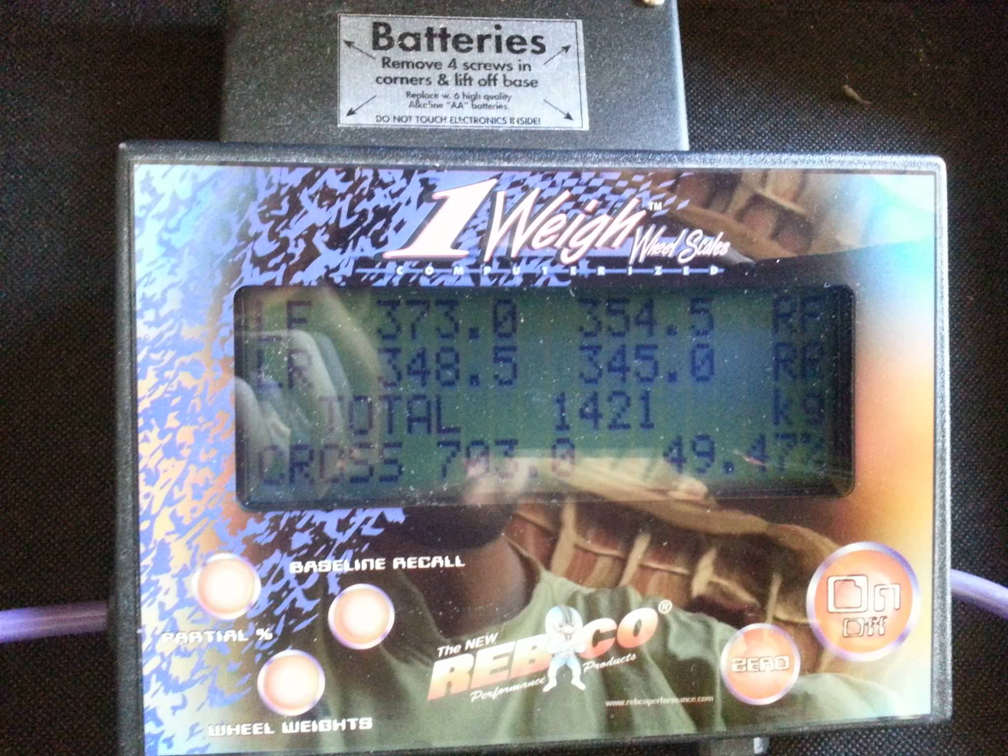

Ce week end je m'attaque au poids par roue.
Super poste! Comment se nomme le championnat?
Merci
c'est la coupe de France des circuits
la vache ca pique le décalage
tu etais dedans au moment de la pesée ?
Oui 1 personne dedans.
J'avais 28kgs d'écart droite/gauche et 70 kgs d'écart entre les diagonales.
J'ai baissé l'avant gauche de 5 tours avant d'aller bosser et j'en suis a ce point.
22 d'écart droite/gauche et 16 d'écart sur les diagonales.
le top
ton feedback m'interesse fortement ... :nickel8:
Je vais encore peaufiner il faut que je vide le reservoir car j'ai le plein et il le faut a moitié.
Verdict au vigeant debut octobre !
Reglage fini :
Avg 371.5 avd 361
Arg 352 ard 338.5
Diagonales quasi parfaites 50.1%
mon dieu qu'elle est lourde :|
