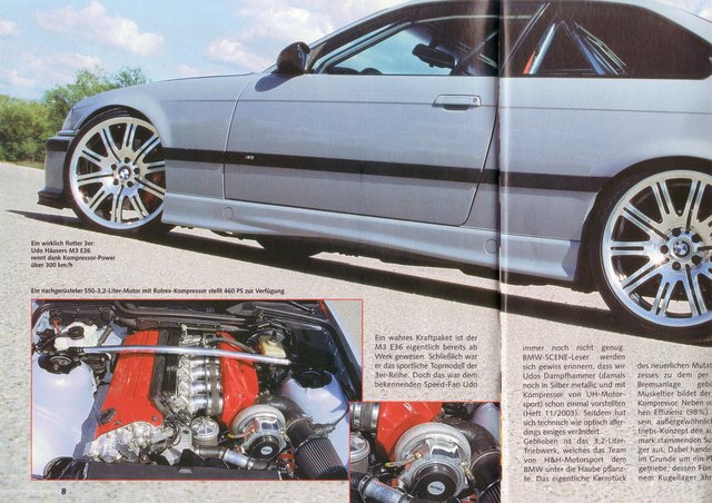

Je me rappel il y a quelques années déjà, dans le magazine allemand BMW scene live, les prépas compresseur sur base E36 était très souvent monté chez h&h motorsport mais j'ai pas vu de site sur internet mais j'ai trouvé l'adresse si tu parle allemand
H & H Motorsport GmbH
Industriestr. 19
DE-55543 Bad Kreuznach
Tel.: +49 - (0)671 / 9705766
Tel.: +49 - (0)178 / 7878175
Fax.: +49 - (0)671 / 9705764
Voici une des M3 monté par eux pour pouvoir passer la barre des 300km/h!!
