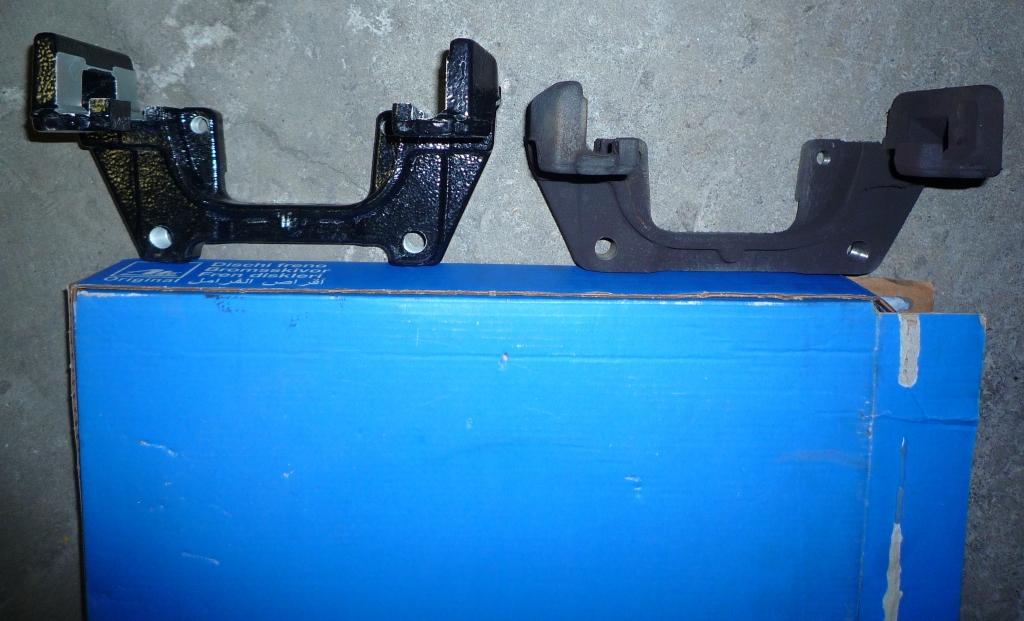

Posté(e) le 30 avril 201016 a comment_290797 Bonjour à tous, j'étais parti pour un montage en BREMBO 4P mais cela sera pour plus tard. J'ai donc opté pour un montage CSL. J'ai acheté disques,cales, plaquettes FERODO DS performance,liquide de frein RBF600: Une photo montrant la différence entre les deux cales: Uploaded with ImageShack.us Pour le moment je ne cherchais pas à obtenir un frienage de ouf, je devais changer mes freins AV donc j'en ai profité. J'ai vérifié pour ceux qui aurait un doute, les 18 se montent sans problème. Christophe, Signaler
Posté(e) le 1 mai 201016 a Auteur comment_290855 Bonjour, petite précision, j'ai gardé les étriers d'origine, j'ai juste changé les chapes. ref: 34 11 2 282 619 (222 euro/p environ sans réduction) Christophe, Signaler

Posté(e) le 2 juillet 201214 a comment_459208 Les chapes sont montées sur les pack compétition donc pas besoin de no de CSL Signaler
