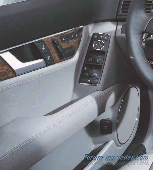

Oui on peut appeler ça "coffrage"... chaque HP qui délivre des bass / mid-bass à son volume "optimal" pour fonctionner de manière optimale (que personnellement je ne connais pas ou incapable moi même de déchiffrer, mais avec certains chiffres techniques de HP, les pros retrouvent tout ça easy game). Les panneaux de porte et notamment les "volumes" pour HP de Mercedes-benz ressemble plus à ceci (par rapport à nos ///M E46):
C'est extrêmement différent point de vue conception (intérieure y compris), d'où la différence "extrême" entre les qualités (d'origine) des deux marques. Et encore, sur la classe C ils ont bien bouffé pour ma part (cfr mon topic musical dans le bistrot), et pour des HP "de misère": ça va karetch !
