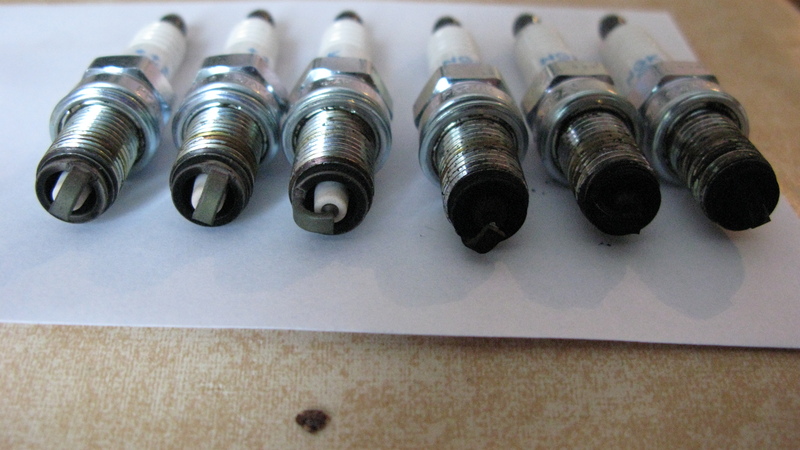

Apres avoir débranché les sonde lambda ( a la connectique bien sure) ben bye bye le b broutage entre 2000 et 3000 t/min,je sens que je vai en commandé 2 neuf sur oscaro :mrgreen:
Uploaded with ImageShack.us
du 1er cylindre a gauche au 6eme a droite..effectivement ya un souci :nickel:
Salut,
///Miste,ce sont les bougies de ton ///M?
Là il y a un gros soucis de richesse mais que sur 3 cylindres vraiment bizarre...
a+
romain
Oula..
///Miste effectivement il y a un gros souci au niveau de troix cylindre..!!!
donc de multiples reponse a se probleme
-Mélange air/carburant trop riche
-Plage thermique incorrecte
-Ralenti excessif ou conduite à une vitesse trop faible
-Allumage retardé
-Ecartement incorrect entre électrodes
pour ma par probleme de richesse
vue que s'est sur les troix cylindre et que le collecteur fait office pour cela, l'injection pour la richesse et gérée par la sonde lambda avant cata...
je pense a une sonde lambda en defaut..!!!!!
je voix que sa pour le moment..
Ta bougie et pas huileuse ou humide par asard ?
si elle et plein de suie s'est la richesse.. 8)
Bref si ta besoin tu s'est ou me trouver :nickel:
