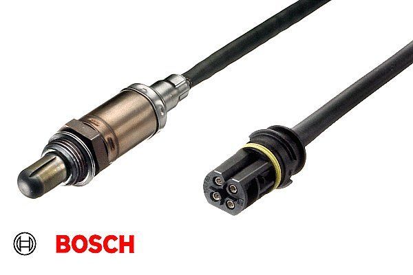

Apres avoir débranché les sonde lambda ( a la connectique bien sure) ben bye bye le b broutage entre 2000 et 3000 t/min,je sens que je vai en commandé 2 neuf sur oscaro :nickel:
tu peu tres bien les demonter et les nettoyers..
pour voir si il a du mieux ou pas avant dans commanders 8)

oui c'est de la suie seche, et justement quand je debranche la sonde qui correspont au 3 dernier cylindre, ca petarade moin voir plus au ralentie...je pense que la sonde doit etre mal placé sur les "copie cata" de ce coté :nickel: bizarrement ca à mis du temps a le faire.. 8)

A tu fait un essai route avec les connexions de sonde lambda debranchée..?
quand tu roule avec les sondes lambda debranché fait que la voiture tourne sur des valeurs de secours,mais s'est valeur de secour son fixe et tres bien repartie pour tirée de tres bonne prestation niveau performance,donc elle roule nikel avec les lambda debranché (du faite qu'elle n'envois plus de valeur fausse) la seule conséquence c'est qu'elle polue plus, et quelle flingue deux fois plus vite le cata...
Et comment les nettoyer pepito? ta une astuce?
au boulot on les nettoie au diluant...

Ok merci pepito,mais tu laisse le culot imbibé dans le diluant quelque minute ,ou simplement tu passe avec un pinceau imbibé de diluant et après un coup de souflete?
On laisse la sonde dans le diluant quelques minutes le temps que les depots se disperse..
apres un bon coup de soufflette..
voila je peu pas temps dire plus, nous la plupart du temps on arrive a les sauvers avec cette methode, mais sa ne marche pas a tout les coup... :nickel:

au moment du montage de t'est collecteur la sonde lambda n'a pas pris un coup sur le corp ou autres qui a pu la mettre en defaut..?
ta sonde lambda au niveau du culot qui analyse les gaz et en retrer du collecteur ou depasse dans le collecteur..?

donc ton probleme ne vient pas de ton collecteur, mais pour ma par je pense a une sonde lambda car s'est elle qui corrige ton injection pour t'est troix cylindres qui son trop riche... 8)
comme tu a dit plus haut, une fois les sondes debrancher elle marche bien en bas regime mais pas dans les tours, se qui et normale car dans le tours elle se mais en mode degradé.."securitée pour le moteur"
