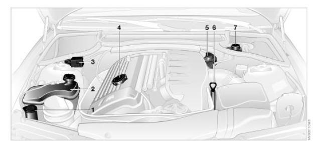

Toon Posté(e) le 19 mai 2010 Signaler Posté(e) le 19 mai 2010 Cool pour toi que cela soit résolu. Il est où le bocal de l'huile de SMG?

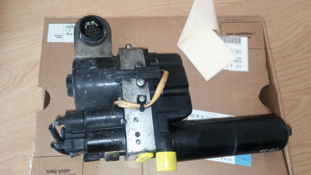

jeff_smg Posté(e) le 19 mai 2010 Auteur Signaler Posté(e) le 19 mai 2010 Je viens d'appeler le chef mécanicien de chez BMW et voici ce qu'il m'a dit : - lors des inspections, une check liste est respectée et les niveaux sont vérifiés. - s'il manque de l'huile c'est qu'il y a un suintement : soit à la pompe hydrolique soit au tuyau qui relie le bocal à cette pompe. Je vais poser la ///M sur la fosse, virer les cashs et examiner le dessous pour trouver un éventuel suintement. Pour répondre à ta question Toon, le bocal est sur la droite quand tu as le moteur face à toi, le liquide SMG est de couleur vert. A +
Fragger Posté(e) le 19 mai 2010 Signaler Posté(e) le 19 mai 2010 Concernant le suintement, pour ma part, le flexible qui relie le réservoir d'huile à la pompe était un peu "gras". Mais bon, je vois pas comment juste ce "gras" pouvait être à l'origine d'un manque d'huile, on n'a jamais constaté une seule goutte d'huile par terre....
